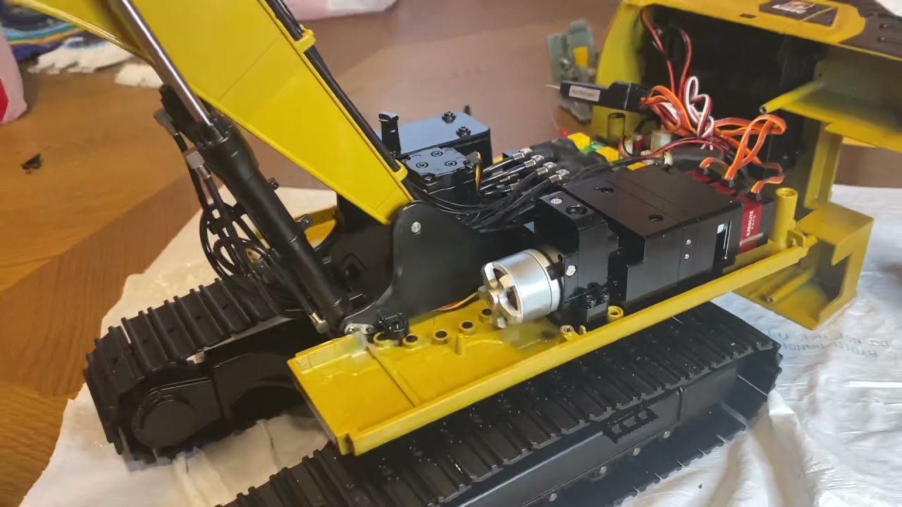

    Alors pour ça il faudrait que je démonte, c'est pas prévu pour tout de suite mais à l'occase oui je pourrais faire des photos.
    Cela étant on en trouve plein sur le net, ça ressemble à ça (c'est une version plus ancienne mais globalement c'est fait pareil) :
    On a donc une pompe a moteur brushless qui met l'huile en pression (4 bars de mémoire il me semble) couplée à un bloc de distribution, les servos servent à envoyer la pression à la voie qui lui est dédiée (godet, bras ou flèche). C'est un système basique mais qui fonctionne bien. (y)

    Oui, on a à la fois des mouvements plus rapides mais également plus souples, on peut être bien plus fin dans les mouvements et on gagne aussi beaucoup en couple (y)
    D'origine les 3 voies du bras marchent avec un mixage qui déclenche la pompe dès qu'on commence à bouger un joystick, ça permet d'économiser de la batterie mais en contrepartie la pompe tourne à très bas régime lorsque l'on veut bouger lentement et donc elle à peu de couple.
    Le premier truc que je vais faire c'est d'essayer de mettre un des interrupteurs en rabe sur la radio en mixage pour que lorsqu'on l'actionne la pompe se mette à tourner à 20 ou 30% et ainsi avoir plus de pression dès le départ, ainsi les servos détermineront toute la vitesse de mouvement en ouvrant plus ou moins les valves mais on aura dès le début un couple minimum (y)
