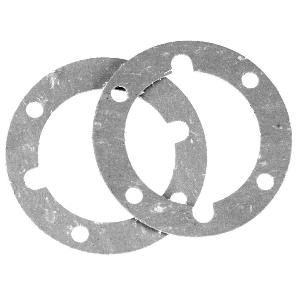

    Il y a des joints pour les diff des rapides... comme dit pour pas que l’huile coule ;)
    Avec le wraith je le redis en 7ans pas un grain de sable...
