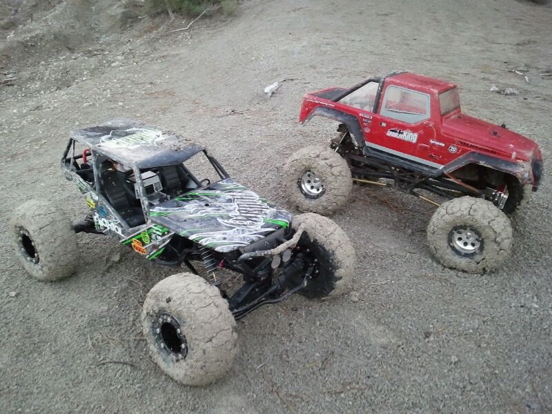

    Salut, j'ai acheté un Wraith il y a maintenant quelques semaines et je ne suis pas mécontent de cette acquisition.
    J'ai eu un Summit il y a 2 ans puis un SCX10. Je trouvais le premier trop "bourrin" et le second un peu faiblard en franchissement.
    J'ai donc pris un Wraith car je pensais que ça allait me convenir, et je ne me suis pas trompé.
    Pour un engin passe partout, j'adore son look rock racer.
    C'est la version kit, il y a le kit de direction en alu STRC et des amortisseurs Gmade Diaphragm en attente de montage.
    J'ai mis des Chisel G8 sur des Beadlocks achetées sur un site pas cher pour tester.
    La carro est celle de la version RTR achetée d'occaz en attendant de trouver une idée pour les éléments vierges.
    J'ai monté un servo savox 15Kg,
    un moteur Brushless LRP 21,5T
    et un contro Hobbywing Xerun 60A.
    Le voici en photo avec un petit copain, un CK.
    Au cours des premières sorties, j'ai pu constater qu'il passait bien mieux que le SCX10 sur tous mes anciens spots.
