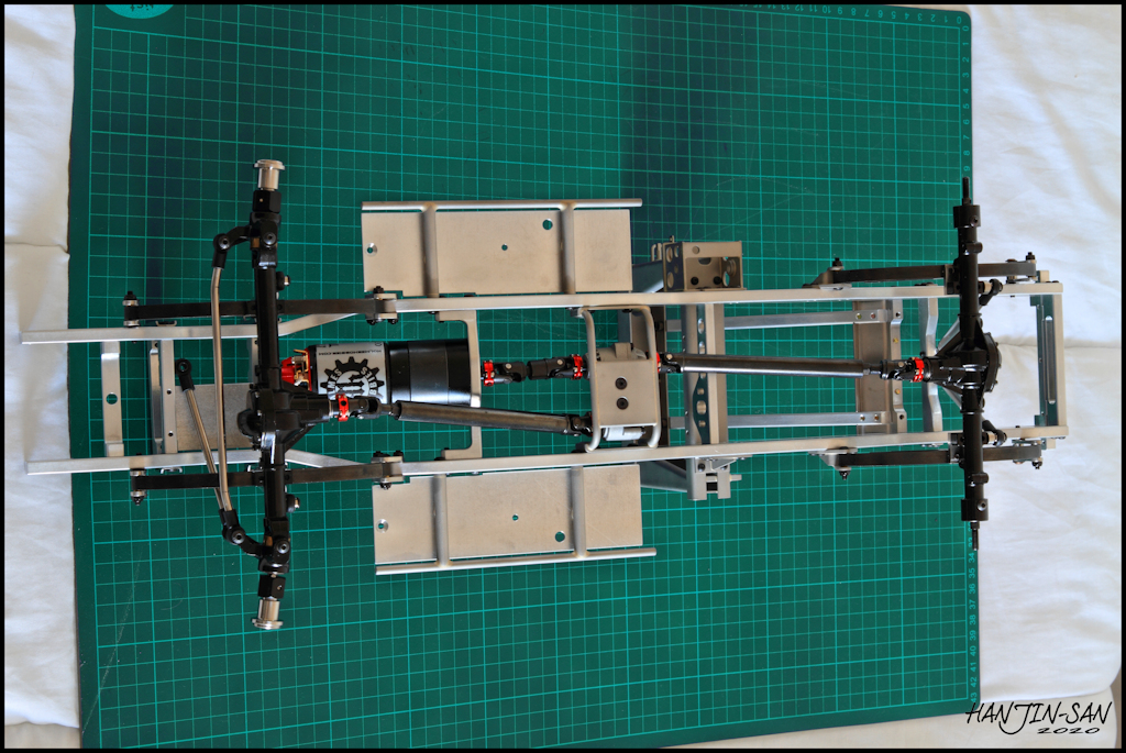

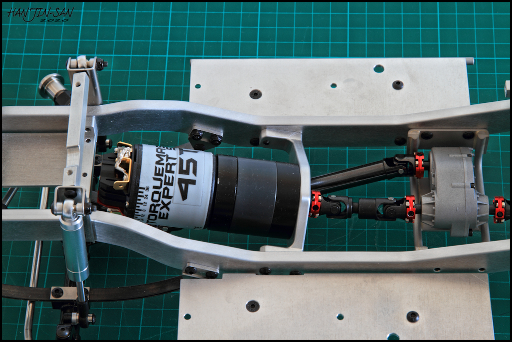

    Et hop, montage (toujours à blanc) de toute la transmission:
    Le HH a lui aussi trouvé sa place:

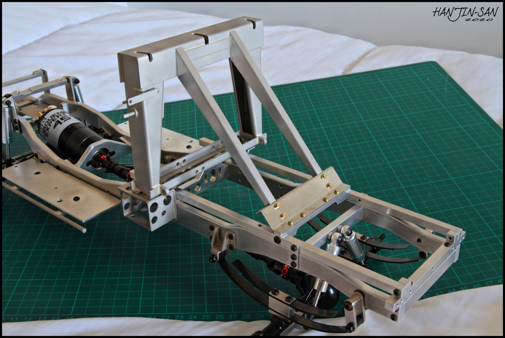

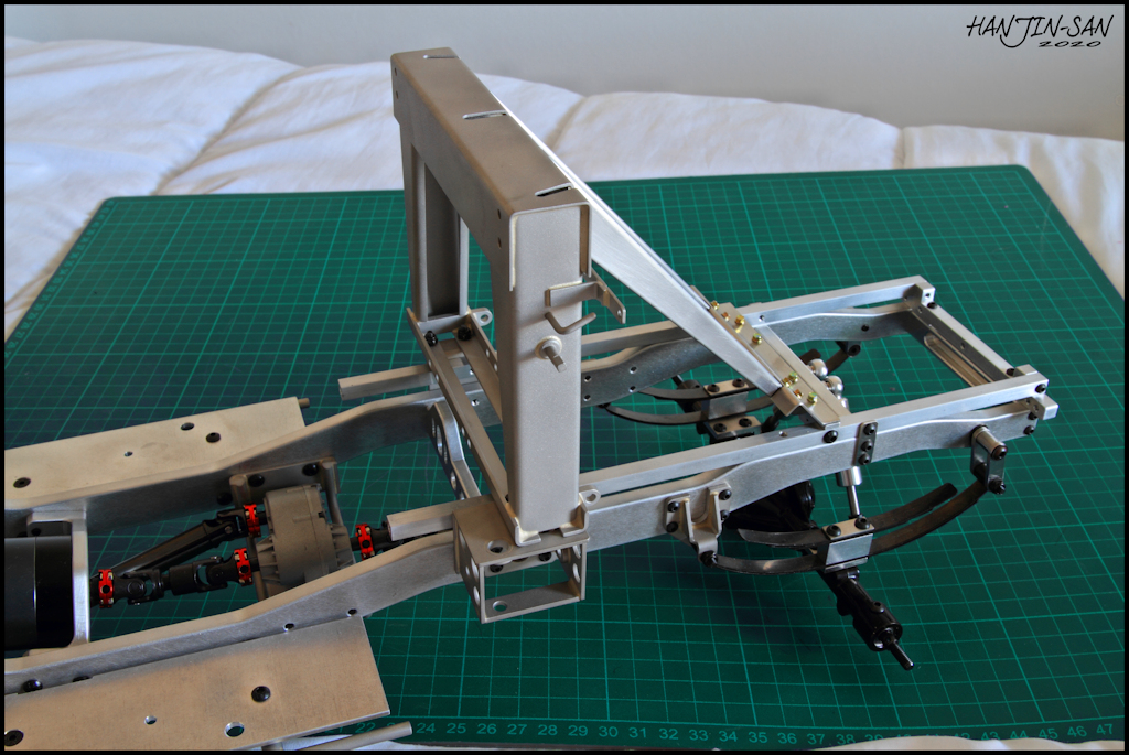

    Une partie du système de levage est réalisée.
    Je dois encore fabriquer les poulies de renvoi et leurs supports (qui prendront place dans la traverse supérieure du cadre, au niveau des fentes).
    Je vais attaquer la flèche, puis le treuil et enfin la caisse qui sera réalisée en plaque ABS.
    Et une petite image où l'on voit bien la structure sur le système de levage 1/1:

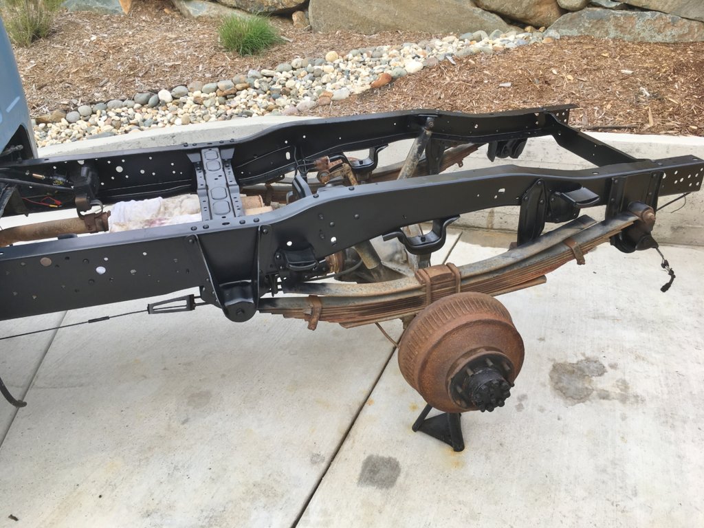

    Pourquoi y a t-il un double paquet de lames à l'arrière (1 paquet sur l'autre) ?
    Je ne comprends pas l'utilité.
  11. hanjin-san
    10 090
    5 505
    Le premier groupe (les lames plus longues) est là pour amortir les irrégularité du terrain et permettre aux pont de croiser quand le 4x4 roule à vide.
    Le deuxième paquet lui va servir lorsque le modèle sera en configuration remorquage (avec un autre modèle accroché à la grue donc) et apportera un amortissement plus ferme pour compenser le poids supplémentaire.
    Pour le moment, les butées pour les lames courtes ne sont pas faites et leurs positions ne sont pas encore définies, de même que l'entretoise entre les lames qui n'a pour le moment qu'une épaisseur théorique.
    Les lames et leur nombre vont peut-être changer aussi.
    Tous ces réglages se feront une fois toutes les pièces réalisées et montées et équipé de toute la partie électro.
    Sur le vrai châssis:

  14. zely30
    zely30 membre
    9 Septembre 2020
    465
    602
    Merci; je comprends mieux en voyant les butées sur le châssis du modèle réel.
    Pourquoi sur le scale les deux paquets sont autant éloignés ?
  15. hanjin-san
    10 090
    5 505
    Pour que les extrémités des lames soient plus proche du châssis.
