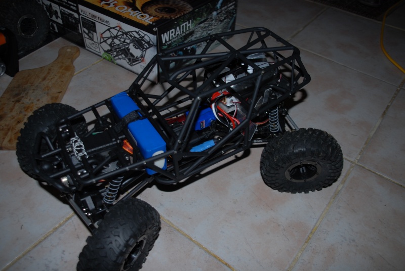

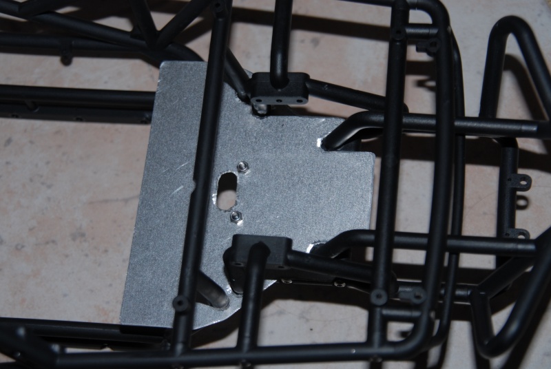

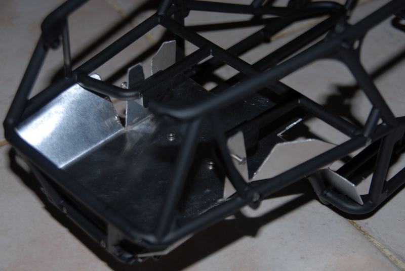

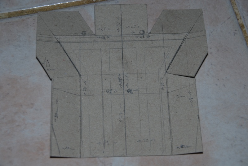

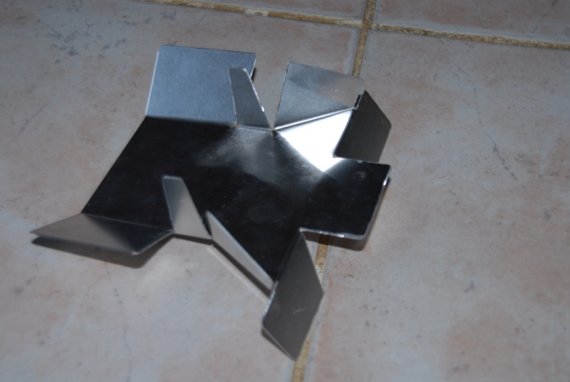

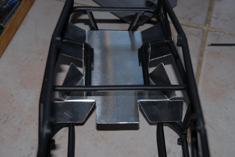

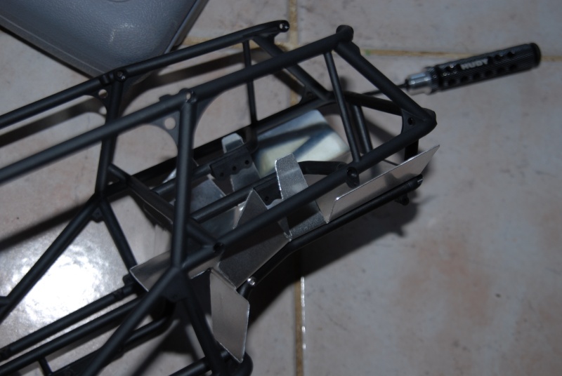

    Premier bricolage pour placer proprement le vario sans le coincer dans le bac à accu à l'arrière du Wraith.
    On se creuse la tête pour économiser la matière première et avoir un maximum de chose utiles et fonctionnelles.
    Ça donne un zoli patron.
    La benne arrière fera office de... benne (c'était pas évident :rir3: ), de passage de roue (ok il y a des jours dedans mais je ne veux pas que le Wraith prenne trop de poids) et de renfort des points de fixation des amortisseurs.
    Place aux photos:
    Après avoir joué de la Dremel et un peu d’origami.
    Placé à blanc avant retailles et perçage des trous de fixation.
    Tout est en place et vissé. Plus rien ne dépasse (sauf les 2 piliers de support d'amortisseur qui vont être coupé je fabriquerai une rehausse dans de l'alu plus épais).
    Demain soir si j'ai le temps et le courage on continue la préparation du châssis en fabriquant la platine avant pour l'accu et le boîtier étanche du récepteur.

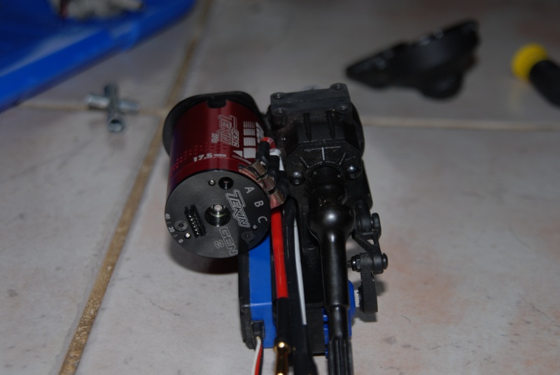

    le top avec le Tekin c'est de pouvoir pivoter sur la gauche au maximum (la prise de sensor se retrouve quasi à la verticale).
    Dans ces conditions tout passe impécablement si tu n'as pas de DIG.... sauf que moi j'ai un DIG :mad3:
    bref, je vais continuer à jouer du cutter!

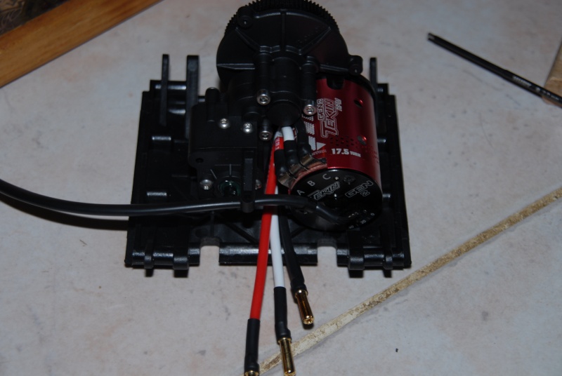

    Voila, le châssis est enfin prêt, j'ai découpé et placé la platine avant qui accueillera le boîtier du récepteur et la batterie.
    Comme j'ai reçu mon CCBEC aujourd'hui j'ai plastidipé tout l'éléctronique (vario, servo, récepteur, BEC). Après quelques tests de roulage je m'attaquerai au moteur histoire de ne pas cramer le capteur si je roule dans trop d'eau.
    Desmo pour ce qui est du moteur je l'ai placé comme sur la photo.
    Je vais voir si avec le DIG ça passe sinon il restera 2 positions. Faire 1/6eme de tour vers la gauche et faire ressortir les fils par le haut (l'inverse de ce que j'ai fait). Ou faire faire 1/2 tour au moteur mais je ne sais pas ou passeront les fils vu le peu de place entre le châssis et l'habitacle... Lorsque j'aurai fais mes peintures et utilisé la boîte de vitesse qui a le DIG je remettrais une photo.
  12. Zygmon
    Zygmon membre
    Feb 13, 2013
    804
    Bon ça ne passe pas dans la position précédente avec le DIG.
    J'ai donc essayé en tournant d'1/6ème de tour et la... Ça passe au chausse pied mais ça passe :mad3:
    Le seul truc que je vais devoir surveiller c'est la chauffe car les câbles sont plaqués sur la cage du moteur. Après avec des gaines silicones j'ai de quoi voir venir mais bon vu le prix du joujou je ne voudrais pas l'abîmer bêtement.

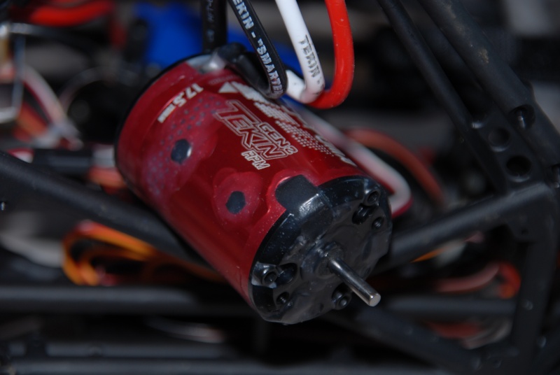

    Protéger son moteur brushless à capteur
    Bon comme tout est ok sur le wraith je m'attaque au côté humide de nos balades.
    Je ne souhaite pas ouvrir un débat sur le fait qu'utiliser des lipo ou un moteur brushless et pire une version à capteur en milieu humide comporte des risques et que certains s'y refusent d'autres le font sans rien protéger etc.
    Pour ma part j'aime bien rouler dans les flaques d'eau ou ne pas être bloqué par un cours d'eau se trouvant sur mon chemin. Mon premier Wraith en version brushed avec un 35T est parfaitement adapté à cette utilisation.
    Seul bémol c'est principalement le fiston qui le roule. Je prévois d'acheter un autre moteur brushed pour passer l'hiver tranquille dans les cours d'eau mais pour cet été, je préfère protéger au max mon combo brushless sensored.
    Toute personne voulant faire la même chose que moi doit peser le pour et le contre et adapter ce que je fais à son moteur.

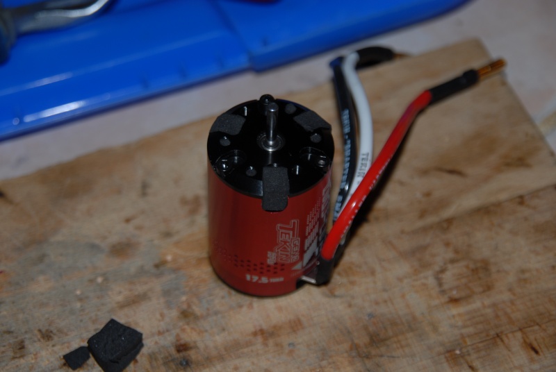

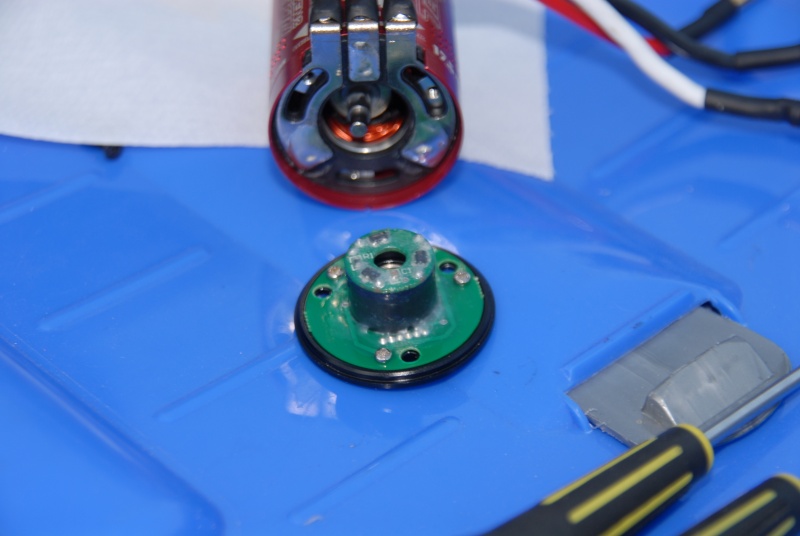

    Étape 1 démontage :brico3: pour voir ce qui craint l'eau.
    Un moteur brushless c'est... un moteur brushed monté à l'envers :tadaa3:
    Au lieu de mettre les aimants sur le stator pour un brushed ils sont sur le rotor pour le brushless et le bobinage se retrouve sur la stator en brushless au lieu d'être sur le rotor en brushed.
    Il n'y a pas de composant électronique, les bobines sont recouvertes d'epoxy donc ça ne craint pas plus l'eau qu'un brushed.
    Sur le capot arrière du moteur on trouve le capteur et là... on a de l'éléctronique. Toutefois il n'y a rien de bien sorcier et surtout aucun contact avec une pièce mobile. C'est donc cette partie qu'il va falloir protéger de l'eau.

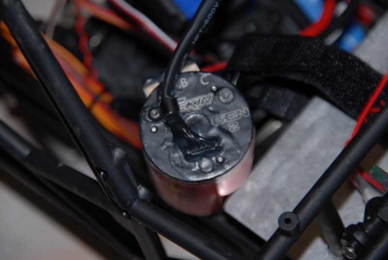

    Étape 2 plastidipage du capteur.
    La il faut s'adapter à son capteur. Celui du Redline Gen2 est particulièrement bien ajusté au reste du moteur.
    Il faut donc tout démonter et protéger l'intérieur du capteur et la partie qui est plaquée contre le capot arrière, puis replacer le capteur sur le capot arrière.
    Ensuite il faut protéger le grand disque du PCB et replacer une rondelle cartonnée qui est la pour éviter les court jus.
    Pour finir on protège la partie la plus sensible (celle qui comporte les petits composants qui mesurent la position du rotor).
    Il faut laisser sécher le plastidip 30min, 1h entre chaque étape pour faire un travail propre.
    Lorsque c'est fini on remonte et on test voir si le capteur joue encore son rôle (ouf tout fonctionne comme si je n'avais rien fait) :yesd3:
    Bon vu les modifications esthétiques que Tekin a apporté à la version Gen2 de ses moteurs, je suis loin d'avoir un corps de moteur quasi étanche. Il y a 6 trous pour visser le moteur à la platine, un énorme jour derrière les 3 câbles d'alimentation, 3 grosses ouvertures sur l'avant et 2 petites grilles (dont aucun air ne sort lorsque le moteur tourne) sur les flans... :grrr3:
    Aux grands trous, les grands moyens.
    Je prends de la mousse de joint pour réservoir de chasse d'eau et je découpe différents petits bouchons adaptés à chaque trous.
    Je plastidipe le tout et je laisse sécher.
    La suite demain lorsque j'aurai découpé une rondelle pour le roulement avant, un bouchon pour le roulement arrière et plastidipé tout une dernière fois.
    Point important brancher la prise du capteur et plastidiper la, c'est la seule partie qui craigne réellement l'eau avec le capteur.
    Le reste de mon bricolage est là surtout pour éviter que des cochonneries rentrent dans le moteur. Quand je vois la poussière qu'il y avait dedans après une seule balade d'une heure quarante-cinq dans les cailloux et de la terre humide).

    Une fois terminé ça donne ça:
    A l'avant, il ne reste que les 2 trous pour visser le moteur à son support.
    A l'arrière, plus aucun trou et le câble du capteur est scellé au plastidip.
    Il ne me reste plus qu'à faire une balade avec le moteur ainsi protégé et voir s'il ne chauffe pas.
