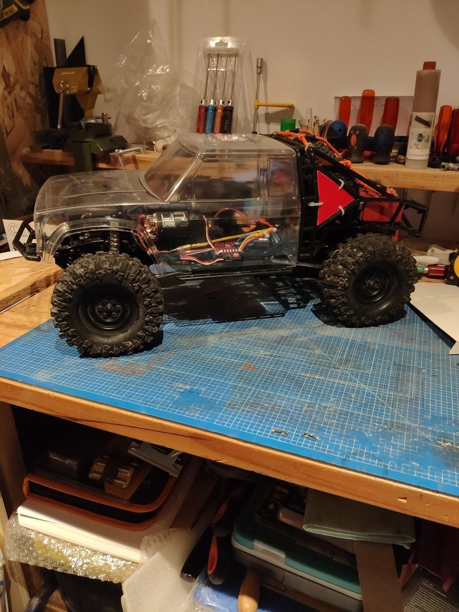

    J'en viens à ma question, comment fixez vous vos aimants sur la carrosserie sans abimer la peinture ni le lexan, j'avais dans l'idée de me fabriquer un support et de lui poser
    du double face et velcro, mais si je peux utiliser les aimants pourquoi pas, qu'est ce que vous utilisez comme colle?
    De plus lorsque j'ai posé la carro à blanc, je me suis rendu compte que les marquages pour les trous ne correspondent pas vraiment ce qui m'a décidé à utiliser un système de fixation invisible.

    Hello,
    J'utilise de la colle PU Sika en cartouche. j'en met une bonne dose et je lisse bien.
    Avant utilisation, pour une meilleure accroche, ponçage à l'eau léger au papier 1000 par exemple.
    Séchage sans bouger 24 heures. Normalement ça tient bien si tu as fait un ponçage à l'eau léger sur ta peinture intérieure(y)
    Astuce: la première demi-heure, tu peux encore faire des mini-ajustements si nécessaire si tu constates par exemple un problème de centrage de carrosserie.
    La prise de la colle est progressive. (je te conseille malgré tout de te débrouiller pour bien centrer dans les 10 premières minutes, après: pas bouger)
