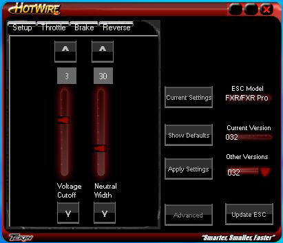

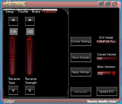

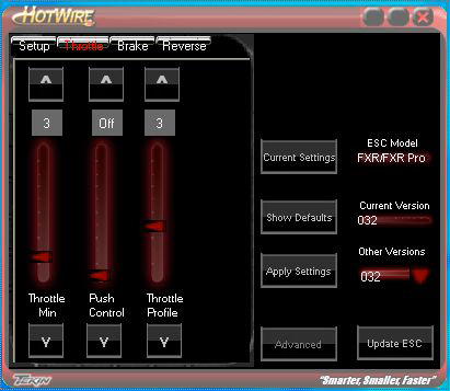

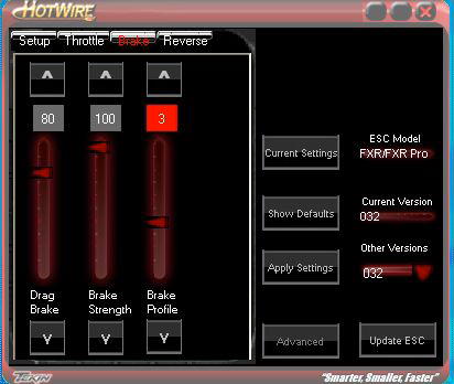

    Une petite nouvelle. :wink3:
    Je devais paramétrer un FX-R alors je suis allé voir si il n'y avait pas une nouvelle version de logiciel...
    Comme il y en avait une j'ai donc remplacé l'ancienne.
    L'interface est complètement différente :
    Je préférais l'ancienne interface mais bon c'est comme ça...
    J'ai donc mis le FX-R en version 0.32
    Sinon il y a quelques modifications dans les menus comme l'apparition du Punch Control ou du paramètre Throttle. Ce dernier peut être intéressant. :wink3:
    Voila pour l'instant mais je testerai. :wink3:
