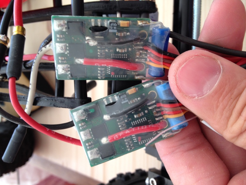

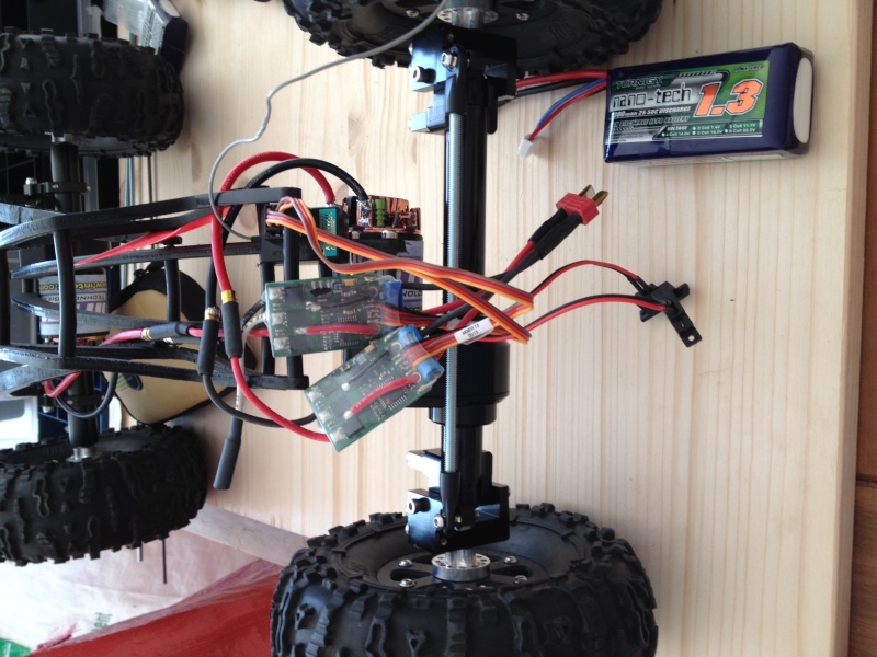

    les photos du montage,
    Il est bien visible que ça chauffe au niveau du composant noir sur les 2 esc, la gaine thermo y a fondue

    Va voir la config 1 MOA c'est comme cela que tout doit être branché.
    Le seul truc visuellement qui semble clocher c’est qu’au départ de des deux sidewinder en direction du récepteur un des deux câbles semble ne pas avoir le plus isolé, un seul des câbles vario doit avoir le plus au niveau du récepteur.

    Ce composant qui chauffe sur un sidewinder c'est typique d'un cours jus :idea:
