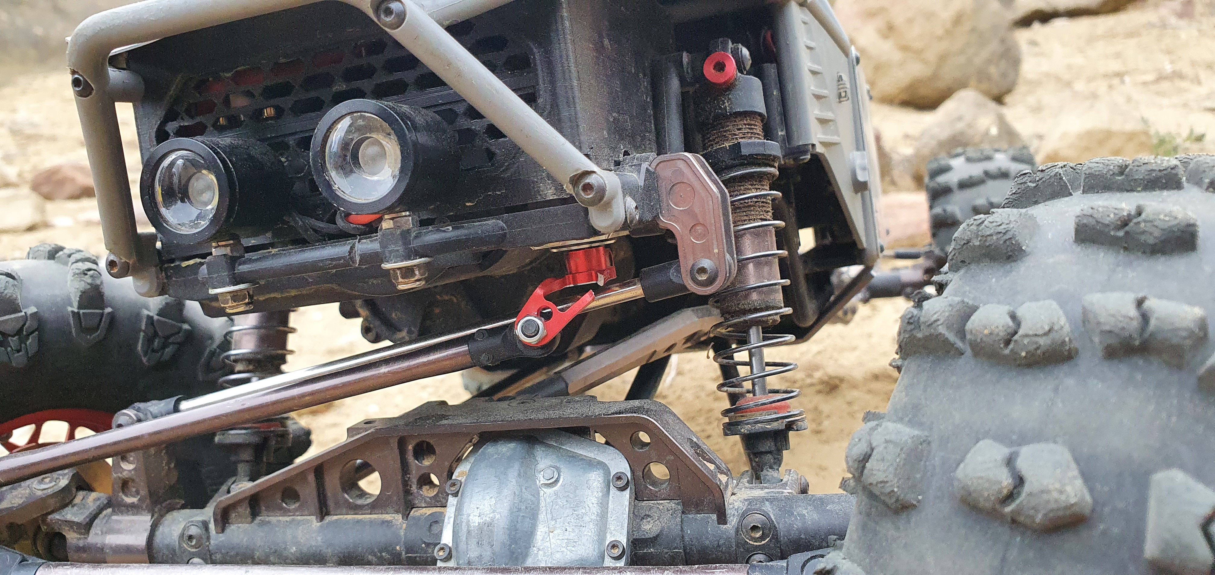

    Lors de ma dernière sortie avec mon GOM :hihi::hihi:

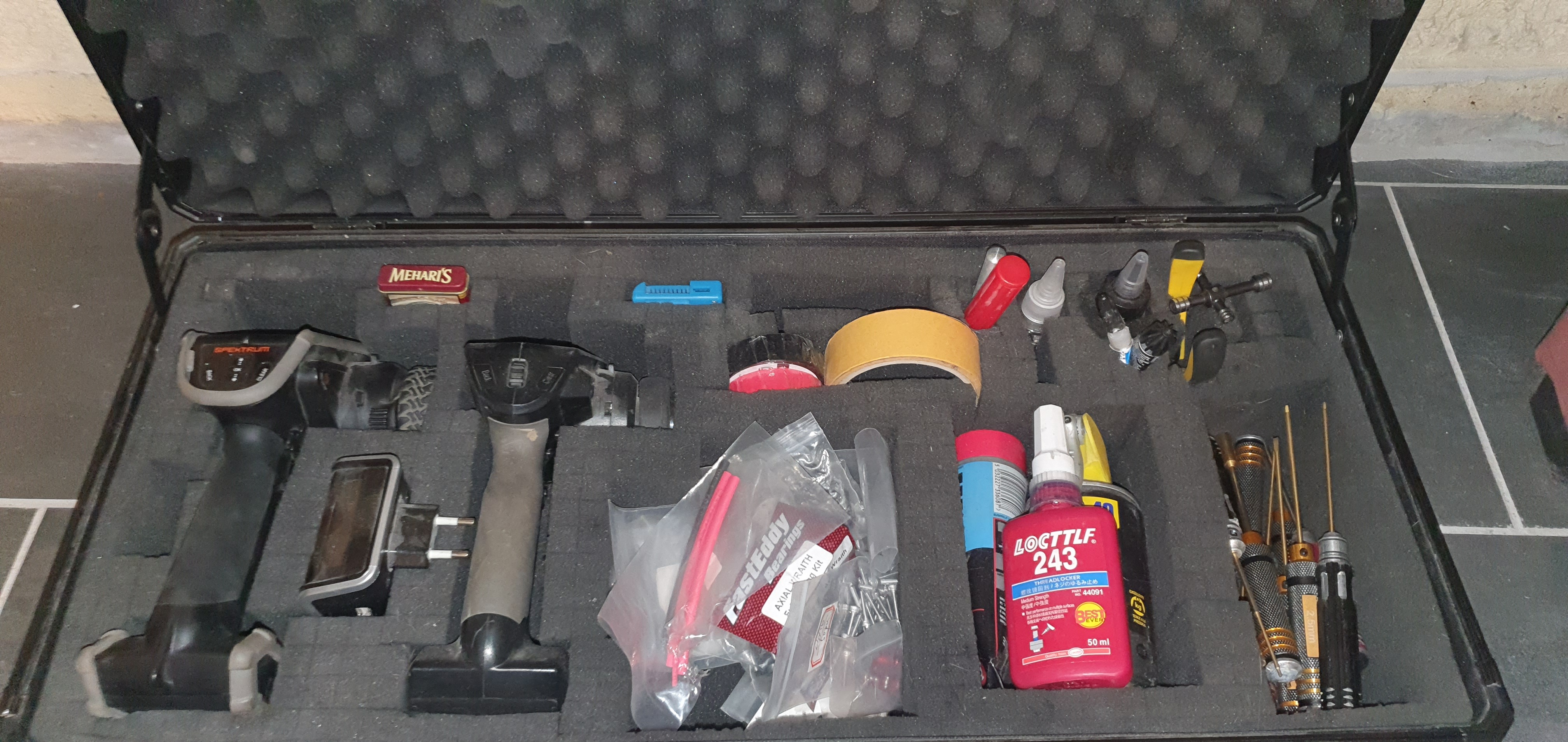

    vu que c'est pas la premier fois, j'ai fais une caisse ou je range tous ; tournevis, vis, graisse, huile, et autres pièces de rechange et notamment des palonniers. je prends donc ma caisse, ma batterie et ma bestiole et au cas ou, je peux tout réparer sur place pour pas rentrer chez moi frustré au bout de 30min, un petit aller retour a la voiture c'est toujours mieux que de rentrer chez moi la batterie pleine :hihi:

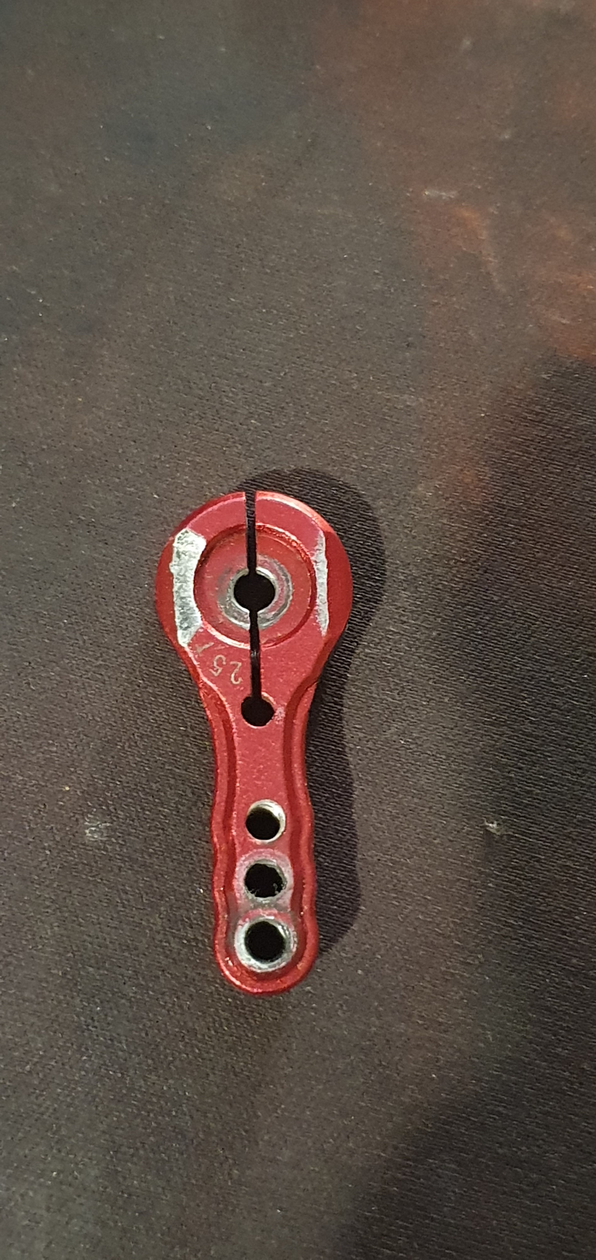

    Palonnier cassé, joli :) Perso j'évite ce modèle (joli mais trop ajouré pour la matière et les sollicitations souhaitées)
    Je préfère ce modèle:

    Baah, c'est le style de la maison, quand on casse, autant que ça claque un peu :p
    Blague a part; il m'en reste encore 2 (lot de 5) mais c'est clair que je reprendrais pas des comme ça, trop fin pour une voiture trop lourde. C'est chiant de lâcher 10euros dans un palonnier solide , mais j'y viendrai ;)

    Perso je trouve que c'est une pièce clé dans la conception de nos engins, j'investirai plus vite pour ce genre de pièce que pour des jantes par exemple et pas besoin de se ruiner. Je les commande parfois chez AsiaTees quand il y a une promo ou Chez Fanatic:
    Palonnier alu Gun Métal 25T Futaba - BoomRacing

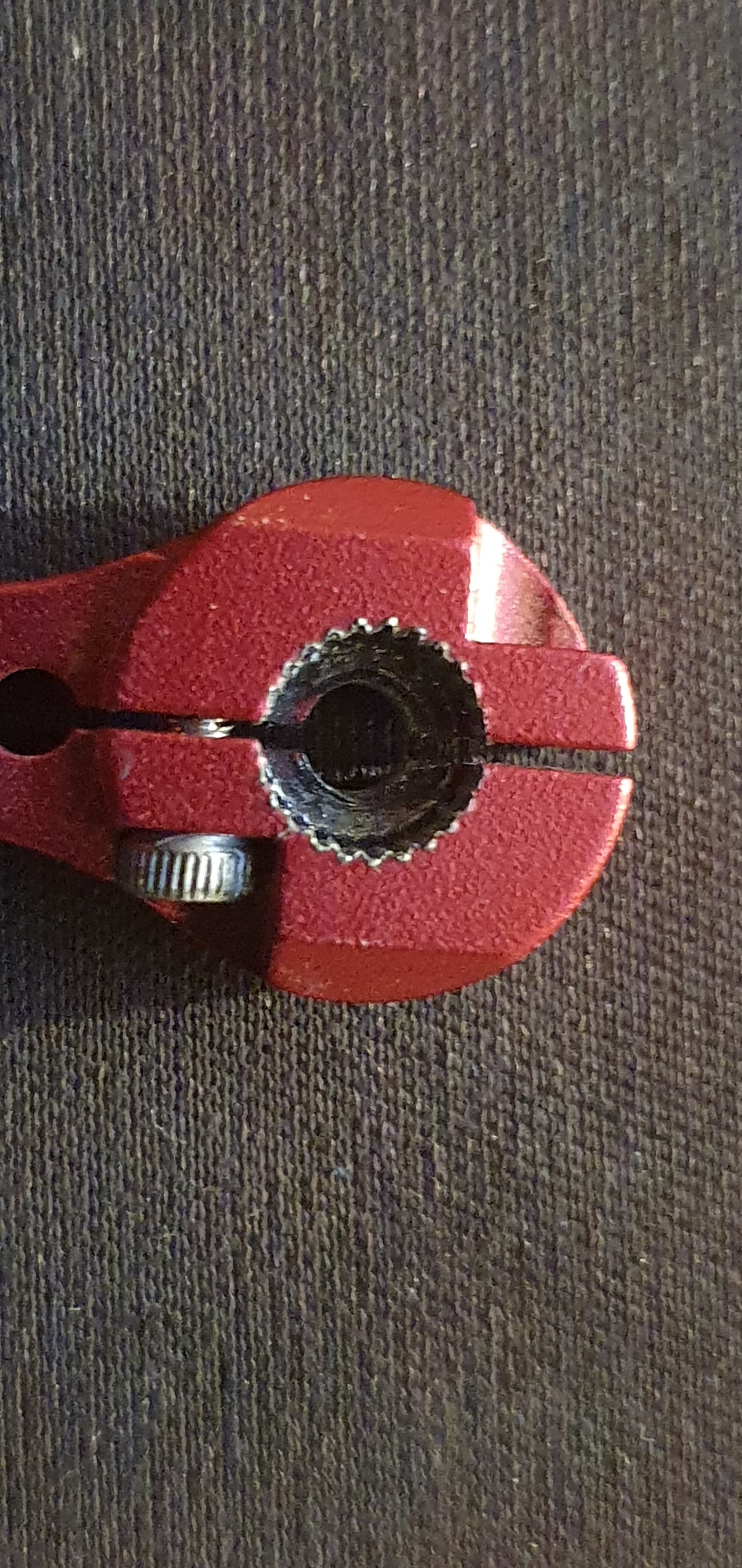

    Quand le palonnier est trop solide, c'est le filetage qui ramasse, entre mon wraith et mon gom, j'ai du en flinguer plus d'une dizaine, du coup j'ai testé un lot pas trop cher mais c'est pas mieux :p
    J'ai pas trouver de solution miracle, quoique tu fasse quand tu as rigidifié tout le véhicule y a forcement une pièce qui lâche, et je préfère que ce soit le palonnier, parce que c'est pas très cher et facile a changer mais je testerai Boomracing, pour le moment je trouvais mon bonheur sur aliexpress
    pardon pour le HS:shut:

    ?????? Ça ne m'est jamais arrivé :surprised:
    Rien ne t'empêche de refaire un filet avec un taraud et rien ne t'empêche de mettre un écrou ou du frein filet
    :humhum:
    Le mien je l'ai fais moi même et ils sont soudé :hihi:

    comme @moab jamais arrivé ça !!!
    en général je mets un contre écrou et du frein filet standard et hop ça n'a jamais bougé !!! :humhum:
    bien sur il faut aussi régler ses fins de course pile poil ... ;)

    Sur la photo,on voit bien le contre écroue et même qu'on voit la loctite dans ma caisse :p
    Je casse mes palonniers toujours de la même façon, a cause d'un gros choc. Quand une des roues prends un coup sec, très souvent a cause d'une chute, genre 1metre ou 2 de petit salto et qu'au dernier rebond tout le poids (5kg) tombe sur une des roue ben vu que les palonniers sont plus fragile que les fusées/ porte fusée c'est eux qui prennent. Pour moi le palonnier permet d'avoir un points de faiblesse volontaire, et plutôt que de flingué une fusée ou tordre un cardan, ce que j'ai déjà vu avec le sc10 ii de mon pote :hihi:
    Faudrait venir rouler a Sarrians avec moi pour comprendre, le site peut être particulièrement "extreme" :humhum:( Après en 5 ans j'ai du casser un dizaine de palonnier et quelques têtes de lien en plastique, pas de quoi m'affoler :))
    A la base, je voulais juste dire, que si tu as une caisse avec tout sur toi, même si tu "défonce" un palonnier ben tu peux réparer sans terminer prématurément ta session :humhum:
