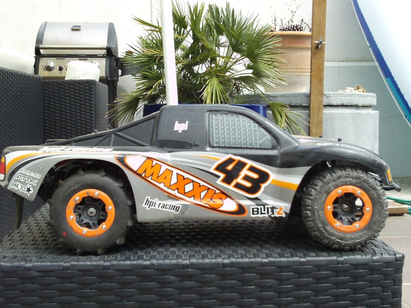

  11. sawblade
    Une paire de paddle tires et go (y)

  13. sawblade
    Pas pu résister au sable mouillé
