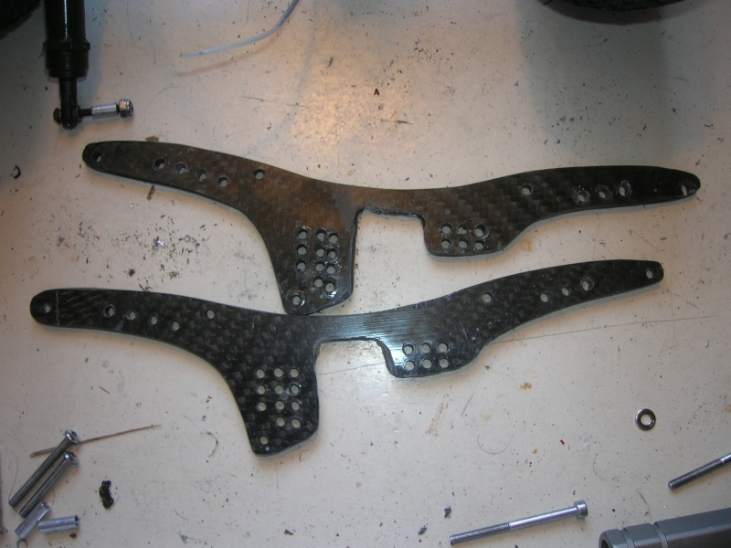

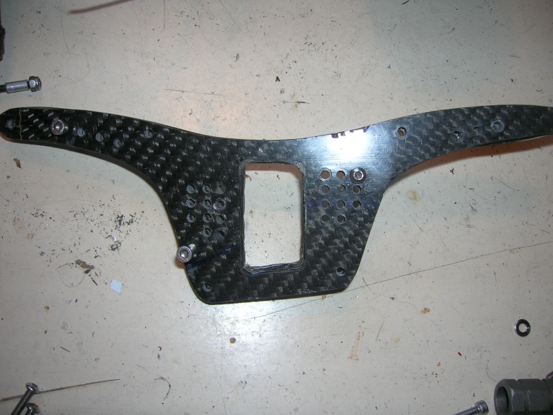

    aller hop, même si ça n'intéresse personne voilà les modifications apportées à la bête, et oui je suis passé à l'acte :hein3:
    le châssis avant découpe:
    le châssis après:
    il en manque quand même un petit peu :confused3:

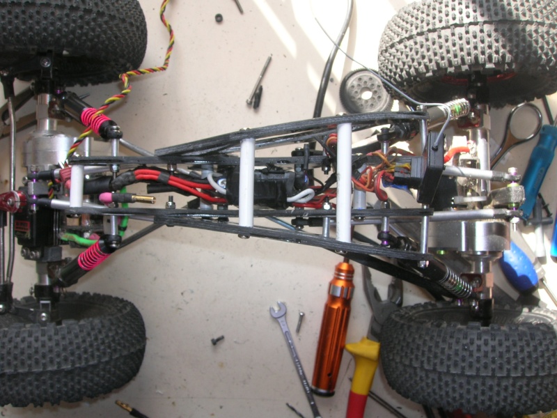

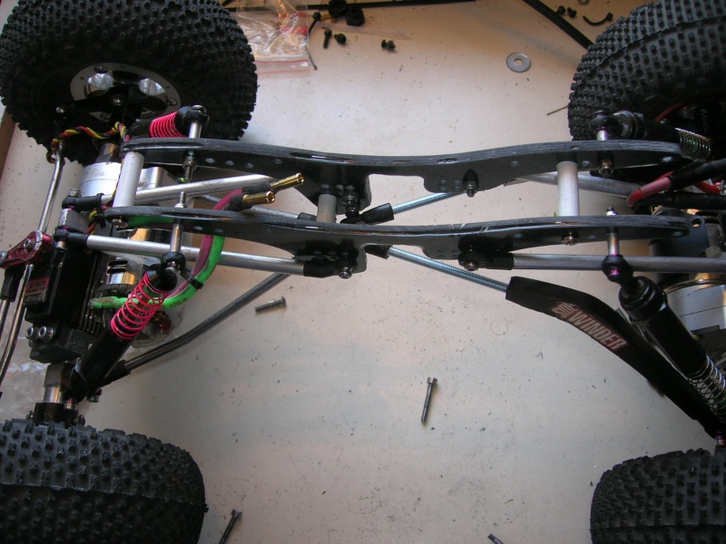

    1er montage:

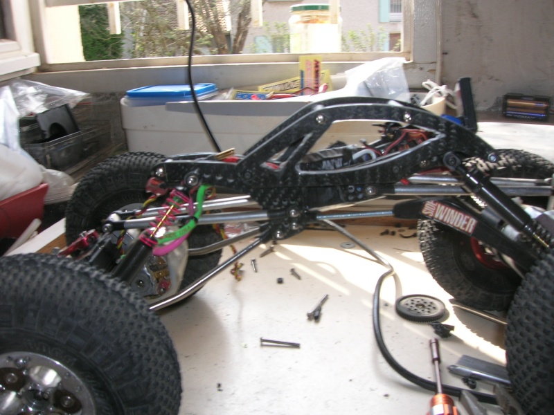

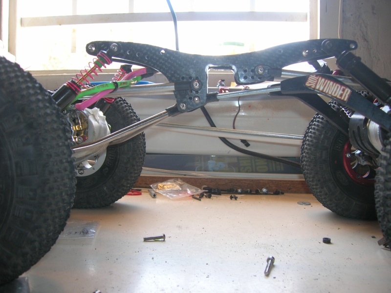

    et enfin avec la cabine, en mode "je serre les fesses au maximum":

    au final pour le ressenti et bien...........
    .....pour la stabilité ma présence en finale combiné au peu de roulage que j'ai fait avec, une grosse heure sur mon spot et la chance, me pousse à penser que la machine reste relativement stable, lors de mes essais de jeudi elle était un peu moins stable que d'habitude mais j'avais remonté mes rover (plus de grip sur mon spot mais avec voie arrière étroite).
    la session à la couronne m'a ramener quand même à une conclusion plus que sympatique concernant sa stabilité.
    .....pour le ventre il est clair que je gagne en sérénité sur les porte courtes et hautes, je ne pause plus sur le skid, je ne suis pas obligé de passer en grand gaz et du coup cela correspond mieux à mon pilotage (par exemple sur la vidéo, les passages à 0'36 et 1'08 ne sortaient que bien plus loin, où l'arrête est cassée auparavant, ainsi qu'a 3'08 et 9'48), bref je ne recherche pas un dahu mais juste une machine qui m'évite de toucher une porte bêtement car je me posait sur le skid et que cela me faisait lamentablement glisser, je crois que j'y suis arrivé tout en gardant la stabilité de mon bon vieux bjv4 :ang3:
    on peu d'ailleurs voir sur les premières marches de la vidéo citée plus haut avec un coup de gaz même si ça bute, le fait qu'il n'y ai plus de skid permet de me débloquer très facilement.
    .....autre point que je viens de réaliser, j'ai vraiment l'impression que le fait d'avoir le pack sur le pont avant et non sur le skid du châssis me stabilise nettement la machine lors des réceptions de saut dans des positions délicates comme lors des portes 2 et 7 de la finale par exemple ou il est à chaque fois retombé bien stable, chose qui était il me semble plus délicate avant.
