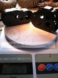

    1 boite vide = 40 GR environ poids stock = 70 GR

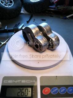

    campan vient de me donner ses poids, ce serai bien de les confirmer au 10eme de gramme
    pont arrière
    boite alu vide arrondi extérieur et un peu poncé intérieur 32 sans les vis
    pignons RC BROSS 27
    roulements 8
    plaquette en carbone 1
    boite complète 71 (il y a 3 gramme en plus c'est peut être les vis)
    plaquette alu d'origine 4
    axe stock arrière 46
    axe arrière titane 20
    pont arrière complet 161
    moteur tim brood 168
    je vais essayer de parcourir les post pour choper les infos
    un tableau complet aiderai a faire un choix d'investissement plutôt qu'un autre et aiderai a trouver de nouvelles solutions
    déjà ce qu'on peux voir c'est qu'en arrondissant les angles d'une boite c'est 8g
    il y a des trucs qu'on peux faire en microballon, j'ai un époxi bicomposant qui est un peu vieux mais qui marche encore, (je sait pas le poids sauf que ç'est plus léger que l'eau)

    ça donnerai combien en gramme ? 59 et 50 gramme par boite ? c'est pas un peu lourd ça ?
