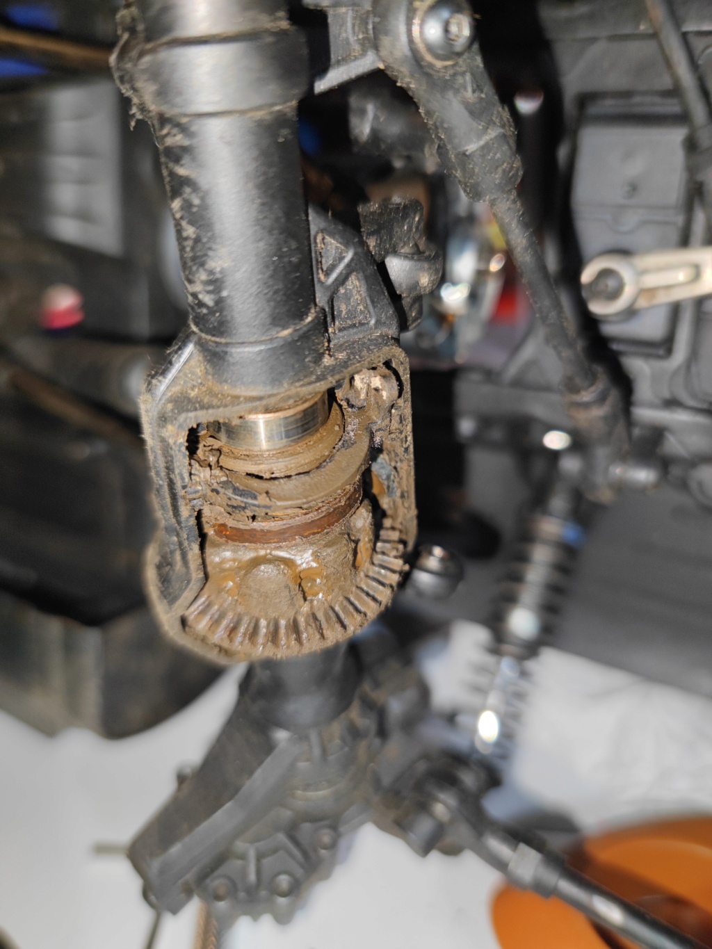

    Yo... Tu devrais aussi ouvrir le cache du différentiel arrière, parce que même un pignon cassé ne justifie pas forcément un blocage... Regarde si c'est pas ton diff qui est bloqué par excès d'entretien... :hihi:
    J'ai eu le souci sur un TRX6 acheté d'occase...
    Ca bloquait la roue arrière gauche, et je pense que si j'avais forcé dessus, j'aurai bien pété un ou deux pignons aussi...
    Dédé33, fb11, mugen38 and 1 other person like this.
  12. Mud_master
    Aug 31, 2021
    3,948
    12,621
    Ah la vache ben c'est du propre ça !
    Je roule H24 dans la boue, seulement 1 à 2 démontage par ans j'ai jamais eu un truc dans cette état
    Dédé33, fb11 and mugen38 like this.

  14. pleinair37
    Jan 17, 2018
    3,182
    3,305
    Et encore, quand j'ai montré les photos au gars, il m'a dit qu'il graissait régulièrement à la graisse marine et qu'il comprenait pas... :eek:

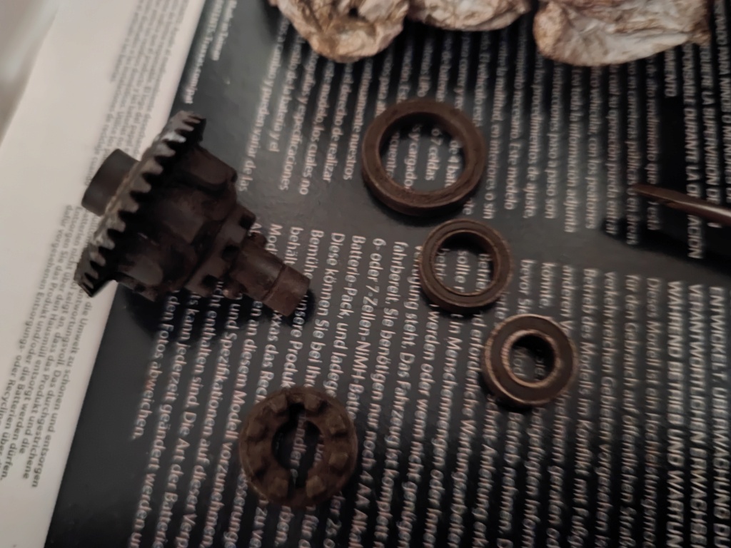

  20. Lucas74
    Lucas74 membre
    Aug 17, 2024
    27
    34
    Bon les 2 on pris.
    J'arrive pas à vous mettre la photo sois disant trop volumineux !!
    Bref le pignon plus la roue cranté qui est monté sur l'arbre ont pris cher.
    Je vais peut être démonter le diff aussi histoire d'être sur Comme vous me l'avez conseillé
    Les roulements sont bon et de l'autre côté RAS.
