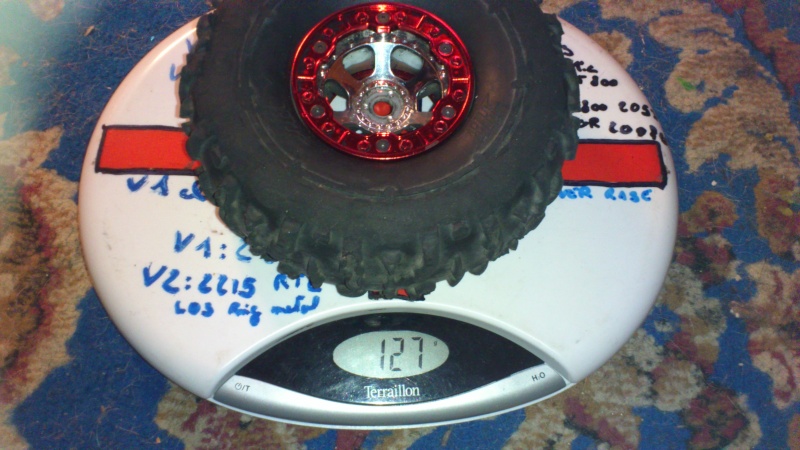

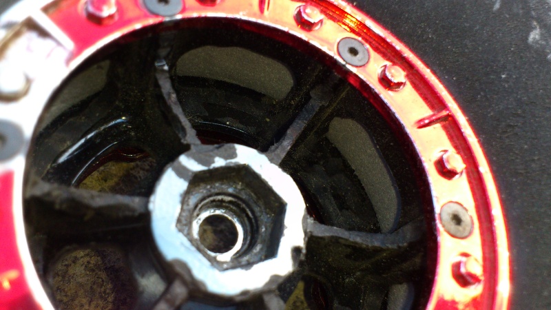

    Si ça peut t'aider voilà ce que j'ai fait à l'arrière :
    Mes roues arrières (Boss Claws rasés, mousses CI, jantes carbones collées, vis alu sauf pour les Hex) font environ 127 gr donc c'est pareil que toi.
    Le moteur environ 185 gr.
    Mon pont arrière sans moteur fait environ 225 gr.
    Soit un pont avec moteur de environ 410 gr.
    Pour en arriver là j'ai remis les Hubs stock à la place des VP.
    Remis la boite plastique stock à la place de la VP.
    Changé une grande partie de la visserie par de l'alu.
    :smile3:
