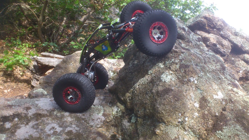

    Petite mise a jour , passage du Viper I au Viper II , pour la premiere sortie c etait montage a l arrache (pour les RQD) mais depuis j ai un peu bricoler et je commence a m amuser avec , bon il est vrai que ni le "pilote" ni le chassi ne sont encore au point pour le moment ...
    Passage aux liens titane Dlux , les anciens ne permettaient plus d etre dans les normes .
    Pas de video pour le moment mais trois toph.

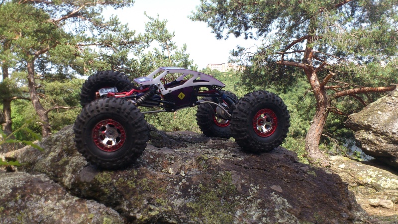

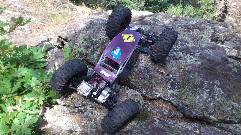

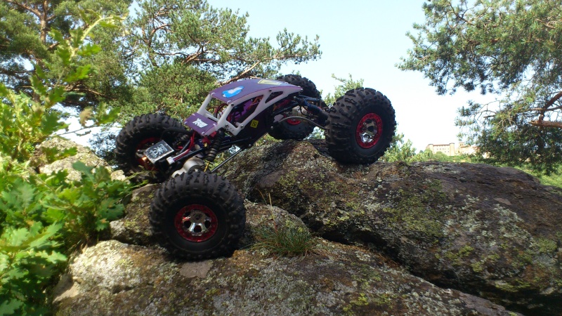

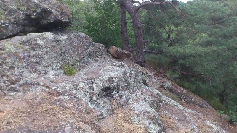

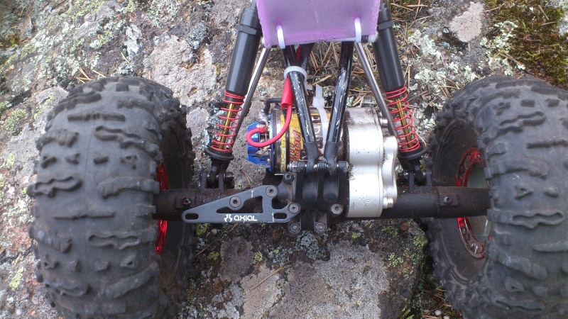

    Je suis faire quelques testes cette apres midi , exit les amorto stock , ils ont ete remplace par des traxxas , j en ai profite pour changer d huile , ça change vraiment le comportement de la machine , elle est moins " imprevisible" . ça fesait pas mal de temps que je voulais tester des Sedona , c est chose faite je le ai un peu tondu sur les cotés , le resultat est pas trop maivais sauf que mes mousses sont trop souple je pense .
    je suis principalement reste sur cette zone il y a une forte pente et le grip est moyen a cause de la mousse

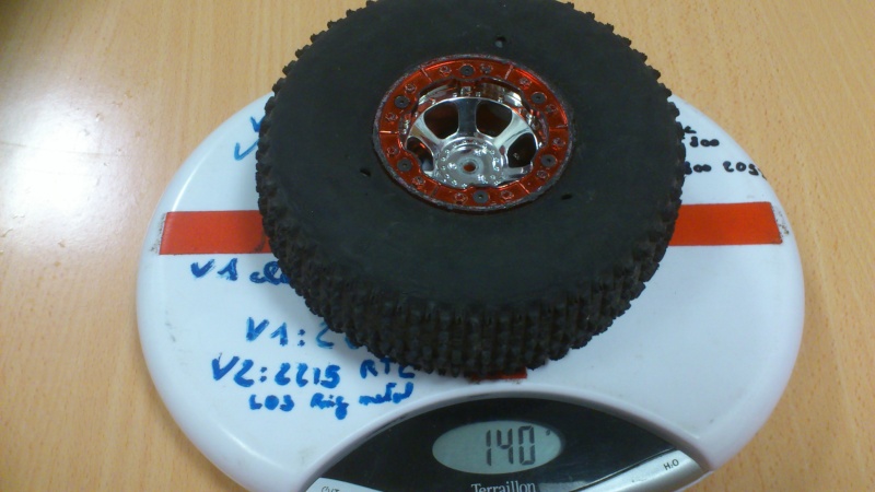

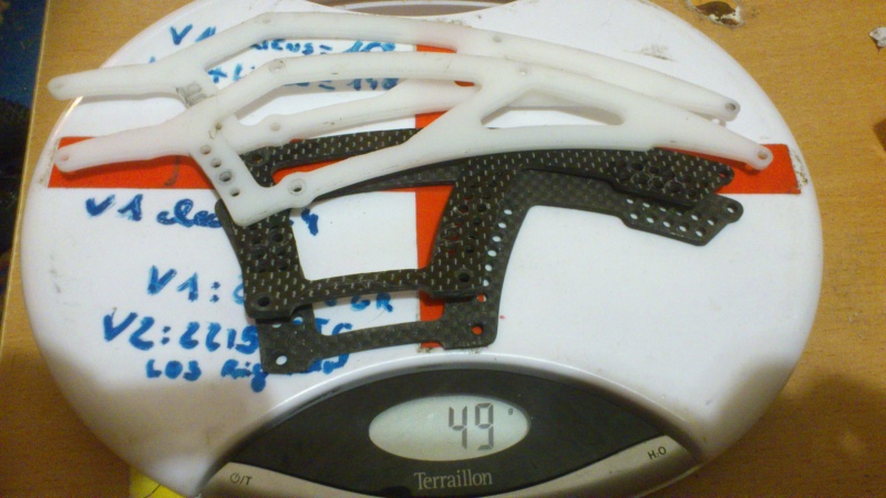

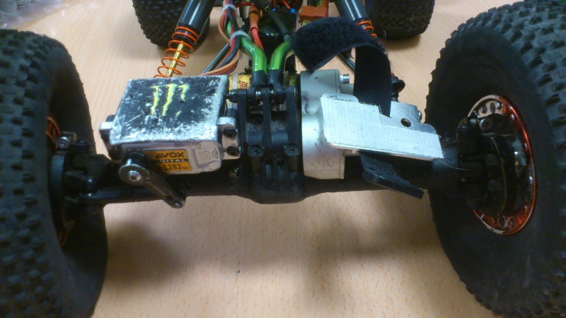

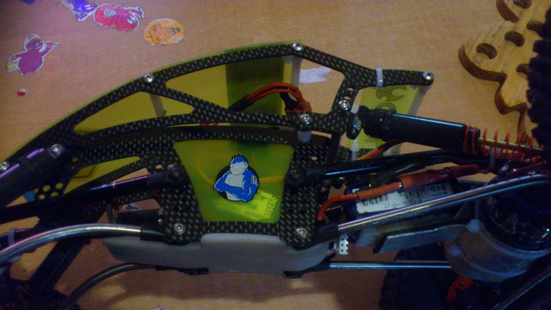

    Petite mise a jour du post , j ai change de servo de direction , exit hitec , et retour d un savox le SA-1283 sg , ce qui m a pousse a cela c est que j ai deja détruit un hs-7955 ... :rain3:
    J ai change de lien (encore ..) toujours des dlux titane mais cette fois la version 60/40 pour modifer le placement de mon skid et les quelque teste que j ai pu faire m indique que j ai bien fait .
    Et pour finir , j ai fait comme les copains ....

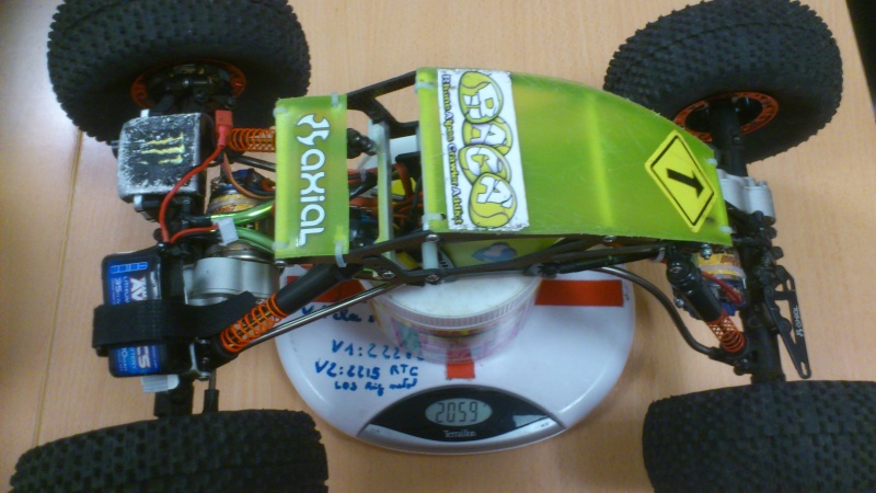

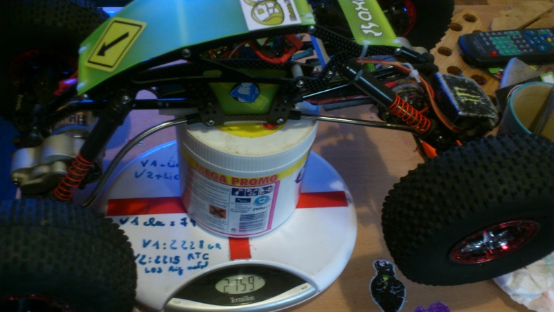

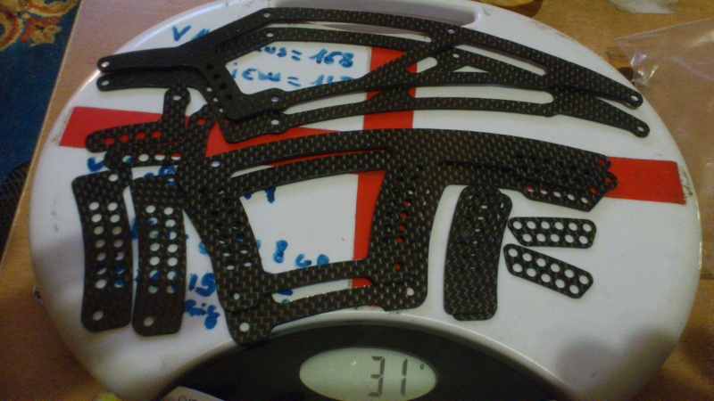

    passage au carbone avec le Viper "lite" , pour le moment je n ai pas encore pu rouler avec , mais c est pas l envie qui en manque , meme si j ai un peu peur quad on voit l épaisseur des flans ...
    Avant
    Après
    je sais que le poids rtc 2159 gr n est pas extra pour le moment mais j y travail tout doucement .
    A venir changement de place des lipo avec passage sur le pont et du coup , je vais deplacer l electro . Et changement de lipo , je vais progressivement laisser les 800mh pour des 400 ou quelque chose qui s en rapproche.

    Pour le servo c'est quoi qui a lacher , le moteur ou les pignons ?

    c est le moteur je pense , d un coup d un seul il s est arreté ... :cryi3:

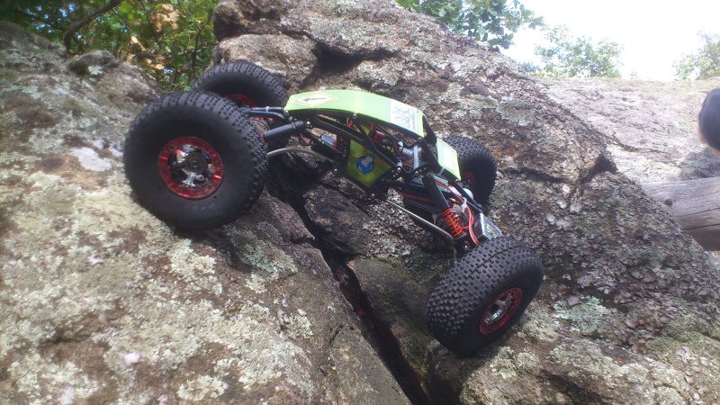

    J ai modifier mes liens sur les conseil de fred et je regréte pas du tout il me reste encore quelque modif a faire et surtout a beaucoup travailler le pilotage .

    :yes3: Arrffff ca fait un peu court :blerp3: Tu as modifier quoi du coup ?

    j ai monte des liens sup avant plus court , j ai declocké un peut mon pont avant , et j ai écarté mes amortos arrieres du chassi .

    Je suis enfin passé au support bat sur le pont avant j ai essaye de rééquilibrer tout ça en supprimant des lestes et en avançant mon electro, mais c est pas définitf j ai encore des "gros" lipo 800mh (de plus petit sont en route :ang3: ) . Je suis pas mécontent du resultat sur la balance mais d apres mes testes a la maison je risque d avoir pas mal de réglage a faire sur le terrain :mad3: .

    C'est light :shock: Et au niveau répartition ça donne quoi ??
  20. cyprinhunter
    cyprinhunter membre
    Sep 27, 2009
    1,068
    78
    Re: encore un xr10 ... Viper II
    La répartition exact je ne sais pas comme le taf m occupe pas mal j ai pas eu le temps de regarder mais je pense etre en dessous de 60% a l avant, par contre au niveau "equilibre" avant arriere , le "teste du tournevis" je suis dans l allignement de la vis avant du skid , et sur la tranche il est beaucoup plus stable . Pour en savoir plus il faudrait que je puisse faire quelques testes sur les cailloux ... je vais surement essayer de faire la modif que tu m as conseiller pour les amortos avant en les mettant a l exterieur , mais chaque choses en sont temps , il faut que je decouvre le comportement du V 2 avec les dernieres modif et apres en fonction je ferai d autre choses .
