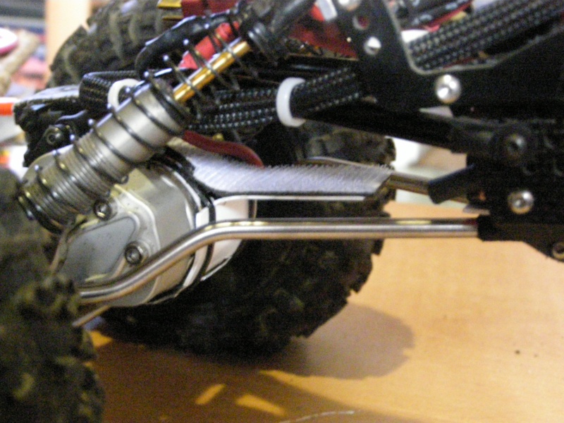

    pour commencer le support d accus maison

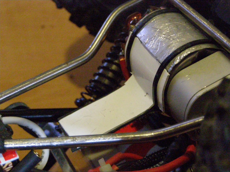

    et pour pouvoir l installe il a fallut que je supprime le support UGC donc j ai bidouille une petite plaque pour le skid pour boucher l espace libre entre les écrous qui bloque les liens inférieurs

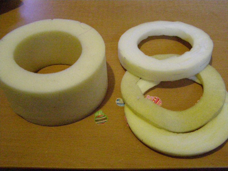

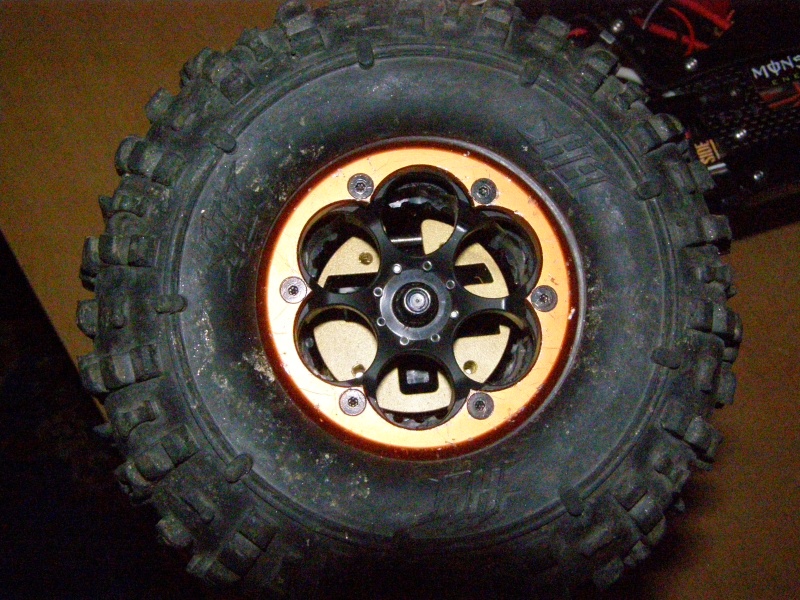

    Pour essayer de corriger mon pb de tenue en devers je me suis inspire d un produit vendu par crawler innovation , des rondelles de mousse dure pour "durcir" les flancs des pneus . Chez le vendeur elles font 0.5 cm de large , si je me trompe pas , n ayant pas la meme densité de mousse j ai découpé des insert de 1 cm dans des mousses dual foam proline . Pour le moment le resultat est pas trop mauvais .

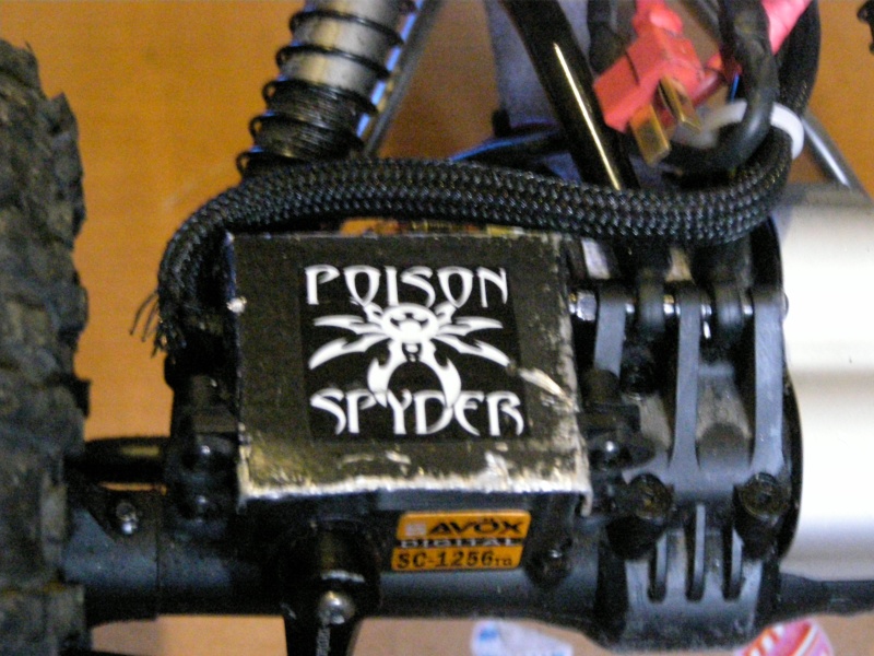

    Je ne regrete pas de m etre bidouillé un cache pour proteger mon servo surtout quand je regarde les impacts ...

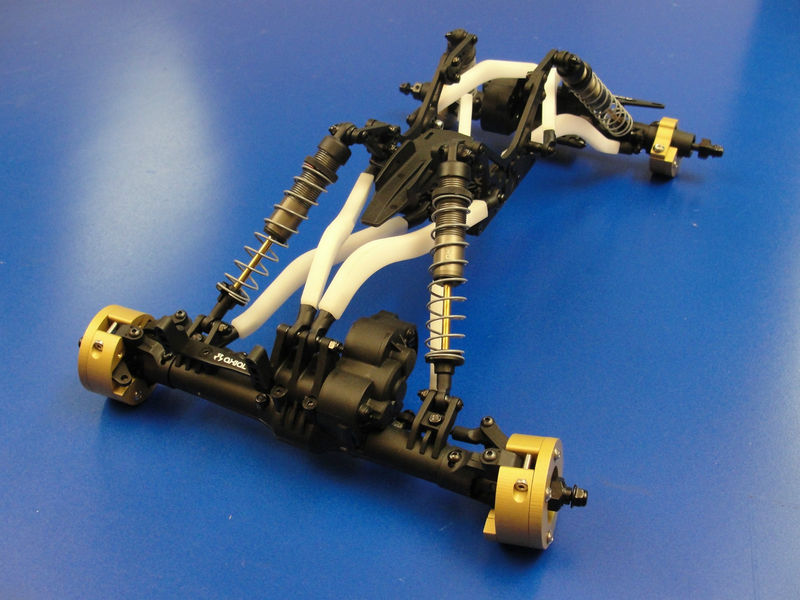

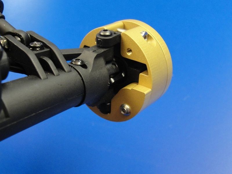

    photos du système en question
  14. The Dude
    4 001
    Re: encore un xr10 ... pfff
    attention avec ce système, il me semble avoir vue que ça passait pas avec les SLW :sarcas3:
    mais c'est une belle pièce :yeah3:

    sur le descriptif ça fonctionne avec les slw et j avais trouve un post que je retrouve plus ou un mec l utilise avec des roues losi , enfin jespere que la description n est pas fausse ... de toute façon c est trop tard pour moi elles sont en route pour chez moi , reste plus qu a croiser les doigts ....

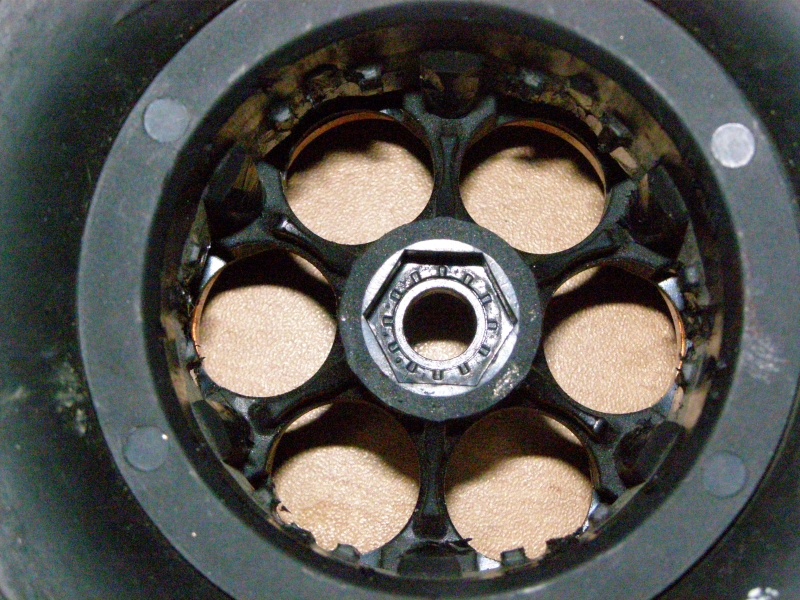

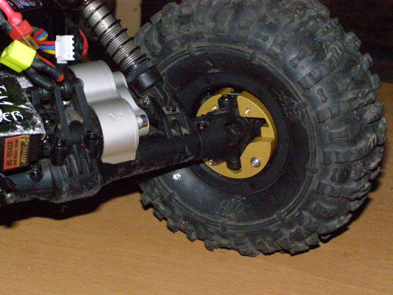

    hier j ai reçu les lestes , pour commence petit passage par la balance 99 gr dans le config que j ai c est a dire le kit de base.
    Ils se montent tres facilement sur la direction stock.

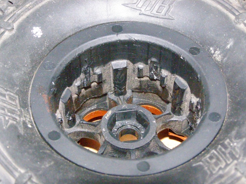

    Apres avoir regarde de plus pres , il faut effectivement modifier les roues stock pour pouvoir les installer , donc un cutter en main (et une boite de pansement ; je suis tres maladroit ....) , je me suis lance a découper les petits picots qui servent a tenir les lestes VP , et je me suis rendu compte que ça ne suffisait pas donc j ai désépaissit le logement de la vis qui maintient les rings . La premiere roue m a pris un peu de temps , mais une fois que j avais mes reperes la deuxieme a ete vite faite .
    J ai verifier si il etait possible malgres la chirurgie a le grenade de remettre les lestes VP , et oui ça le fait .Je n ai pas encore eu l occasion de tester tout ça en exterieur , mais en indoor ça tourne rond .
    Prochainne bricole , il faut je modifit des hexa pour pouvoir monter mes jantes losi , je ne savais pas qu il fallait de hexa differents .... :mad3:
  20. The Dude
    4 001
    ou tu reperce les jantes Losi, en fait c'est l'héxa Axial qui est un peu différent... :tadaa3:
    un coup de perceuse et zou :brico3: :brico3:
