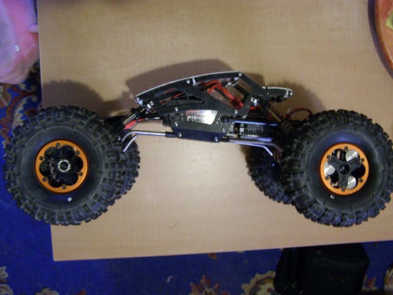

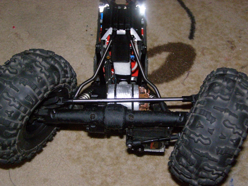

    Apres avoir fait pas mal de testes avec des combinaison de mousse , je suis arrive a un résultat qui commence a me plaire , j ai réutilise l incert extieur des dual foam de proline , combine avec de la mousse de récup un peu plus tendre que l insert d origine mais légérement plus épais .
    j ai enfin reçu mes liens allu , un vrai plus le chassis se tord moin dans tous les sens !
    Dernière j ai retaillé des ressorts origine du venom pour limiter les rebonds mais je pense qu ils sont encore un peu dure !

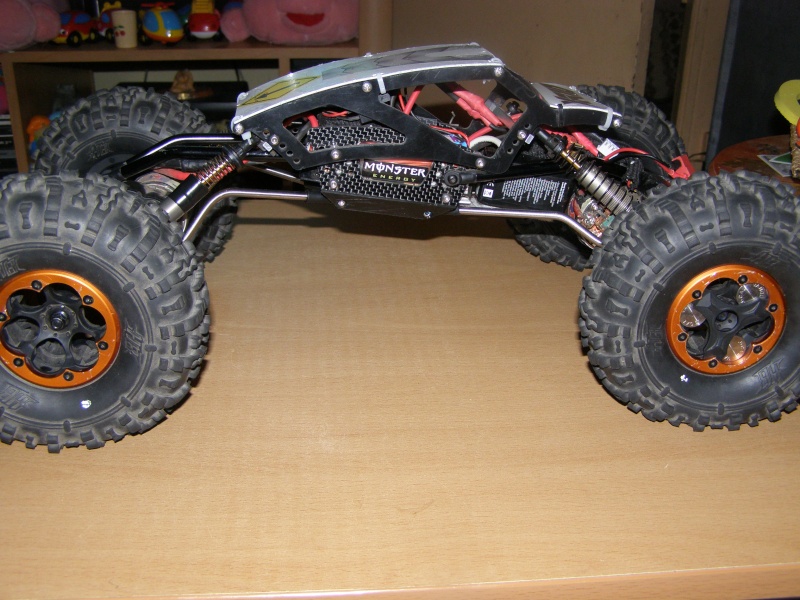

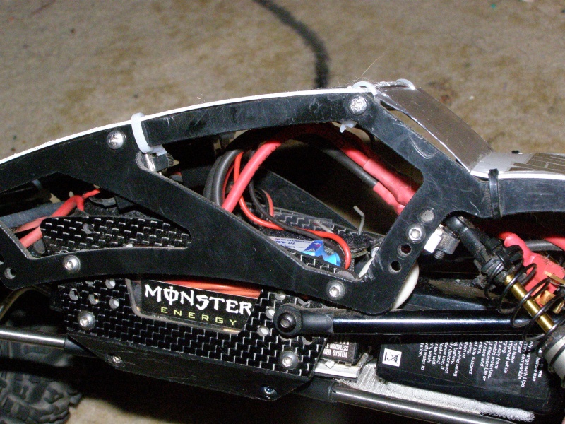

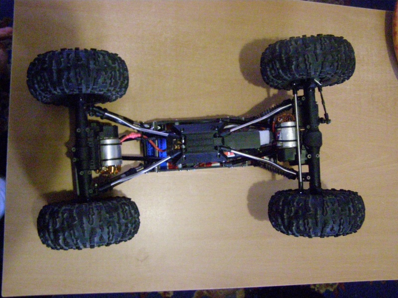

    j aurai prefere poster des photos d exterieur de mes derniere modif mais je sais chez vous mais ici il fait frisquet et en plus par moment il pleut ... :grain3:
    donc j ai monte les liens et barre de direction titanium , j ai change mes mousse maison pour des crawler innovation , j ai revue le repartition de masses , et enfin j ai ranger ma chambre euh pardon j ai diminuer le plat de spaghetti que j avais dans l habitacle .
    Et j avais oublie petite perte sur le poids de la bete puisque maintenent il pese 2kg 580 je sais que pour certain ça parait encore un peu lourd mais c est deja ça !
