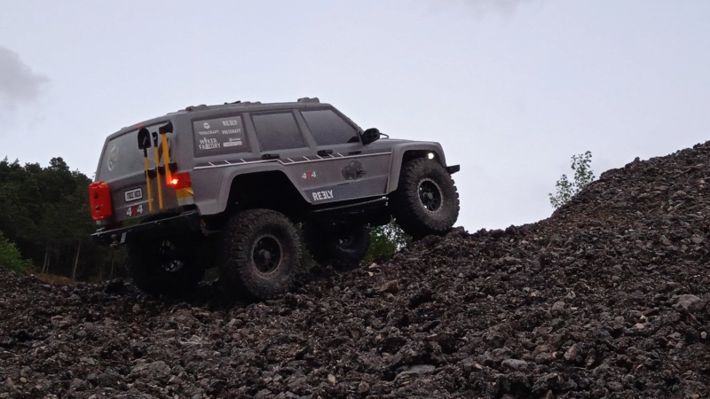

    Ça fait un petit moment que je ne suis pas passé ici mais mon Freemen fonctionne toujours. Seuls les cardans avant low cost m'ont posé des problèmes.
    Sinon vu les pentes qu'il dévale en faisant des tonneaux, je n'ai pas changé la carrosserie. J'attends que celle d'origine casse mais elle ne casse pas.
    Et pour finir, une petite photo histoire d'illustrer un peu ce post.

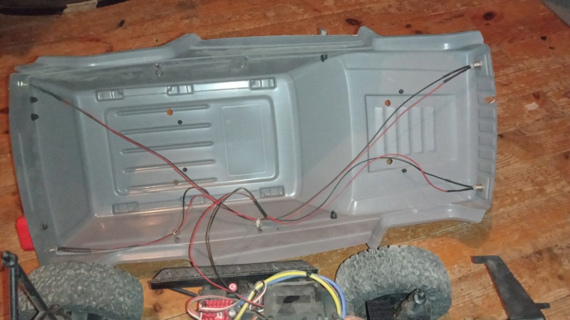

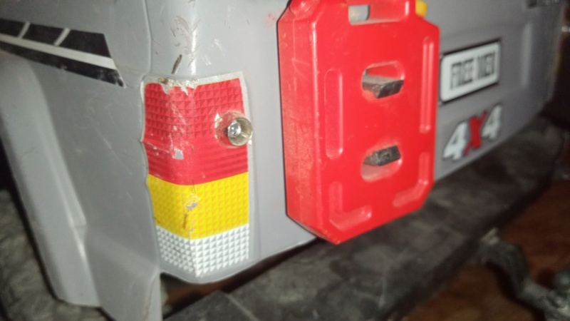

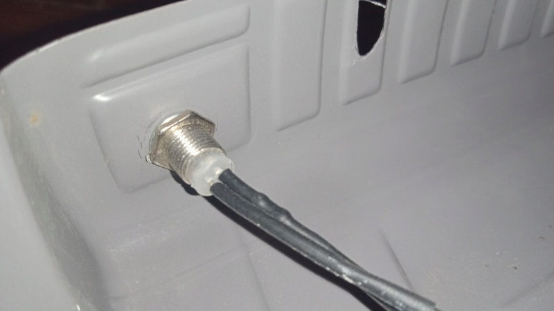

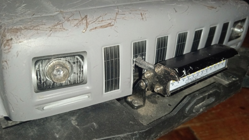

    Sur le site que je t'ai proposé j'ai pris les références m901 et m912. Tu verras dans le m901 il y a déjà les optiques de phares, pour les installer il faut percer la carrosserie au bon diamètre et ensuite c'est un système d'écrou / contre-écrou. Pour percer j'utilise une fraise conique du type m231.
    Ensuite il faut juste emmancher les leds dans leur support. Pour les fils, je les ai fixés sur les clips à l'intérieur de la carrosserie avec des colliers Rilsan.
    Pour le projecteur longue portée, c'est plus simple, par contre il faut découper la carrosserie pour faire passer les fils. Attention parfois il se désserre, il faut donc surveiller de temps en temps, voire peut-être mettre du frein-filet.
    Et ne t’inquiète pas, moi aussi je suis un total débutant, c’est le premier véhicule que je monte. Avant je prenais des RTR mais sur les conseils de ce merveilleux forum j’ai opté pour le kit et je dois bien dire que je ne regrette absolument pas.
    Attention aussi à avoir assez de voies sur ta radio pour commander le tout.
    Sinon voici quelques photos. Au passage on peut voir les magnifiques rayures laissées par les dizaines de tonneaux (je n'exagère pas) réalisées par mon Reely. En gros plan ça fait peur mais en vrai c'est moins choquant, tout ça pour dire que si la carrosserie d'origine est régulièrement critiquée, en revanche sa robustesse est impressionnante.
