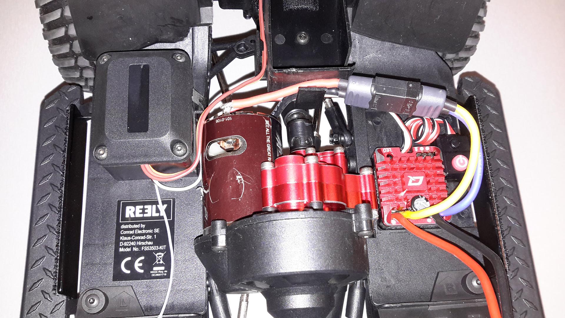

    moi c'est surtout le machin rouge anodisé au milieu du châssis qui me fait baver
    dawii et Stoneseeker aiment ça.

    Perso pas du tout, le mien en a toujours été dépourvu et ça ne m'a jamais manqué.
    Question de conditions d'utilisation je suppose.

    j'avoue que ça serait plus utile sur le wraith que sur le freemen qui lève bien moins la patte en acceleration
  4. sawblade
    bien vu! en fait la boite IOC n'a d'interet que pour un scale plutot pechu.
    bon, on va pas lui reprocher d'etre la,hein
    ce modele me plait toujours autant: il represente l'inteligence d'avoir créé un produit economique en rognant sur tout sauf l'efficacité!
    en gros, la base de projet parfaite

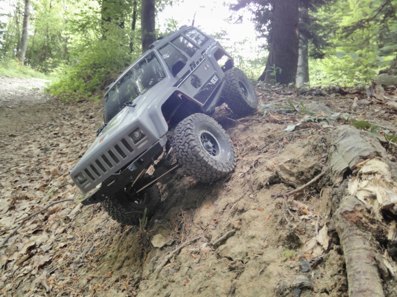

    Hello,
    Comme promis voici des photos en extérieur du Fremen:
    Finalement j'adore mon moteur, il est effectivement très coupleux et permet d'avancer sur un filet de gaz, du coup il va rester à sa place.

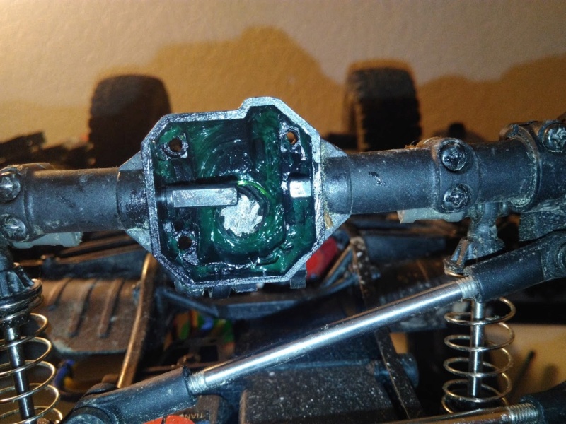

    Par contre je vais avoir besoin de votre aide car j'ai eu mon premier problème.
    En fait, à un moment j'ai perdu la motricité sur une roue avant. Au début je pensais que le cardan ou l'écrou plastique qui vient dans la roue étaient HS mais les 2 se sont révélés OK au démontage.
    Du coup j'ai pu observer que le cardan n'est en prise que sur environ 1 mm dans le pont, ce qui est extrêmement faible.
    Par curiosité j'ai regardé de l'autre côté et le cardan est plus long, résultat il est en prise sur au moins 5 mm.
    J'ai interverti les cardans et tout fonctionne.
    Je ne comprends pas pourquoi les cardans n'ont pas la même longueur alors que le pont et ses "sorties" sont centrés.
    Si vous avez une explication.
    Bien sûr je ne vais pas rouler comme ça et je vais recommander un cardan en espérant que je reçoive le long.

    Je n’ai pas remarqué de différence de longueur lorsque j’ai fait le remplacement des roulements sur le mien.

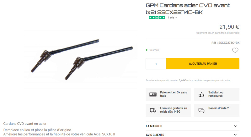

    Tu vas peut-être être bon pour en changer, par des CVD pour améliorer un peu.

    Merci pour vos retours, quitte à commander quelque chose, je vais commander des CVD. Par contre j’espère que ça n’a pas abîmé le pont. Je vais quand même démonter pour vérifier.
  17. sawblade
    je suis d'accord avec toi, ca sent l'erreur au paquetage... ou alors une casse dans l'emmenchement, et le morceau serait toujours dans le logement du diff?
    quand a la garantie, perso j'ai toujours du mal pour une piece a 15balles , pourtant il ne faudrait pas laisser passer...
    ah, et le cvd n'existant pas en rc , c'est un abus de langage... ils n'apportent rien de plus que les demi arbres a cardans. et en plus, c'est pas scale :D

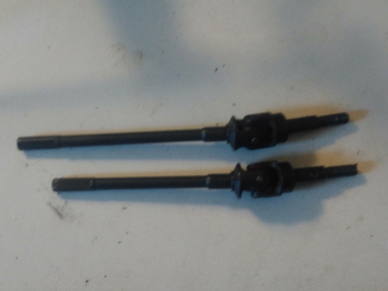

    Bon j'ai ma réponse : l'un des cardans est clairement trop court, je précise que les 2 sont enfoncés à fond :
    Je suis dégoutté je ne vais pas pouvoir rouler les prochains jours.
    Je pense que c'est effectivement un cas de garantie mais vus les montants en jeu je vais commander directement d'autres cardans.

    Apparemment non, sur la photo, les méplats ont la même taille
    Rien ne l’empêche de lancer la procédure, tout en cherchant une solution de son coté

    Je confirme, les cardans sont normalement de même longueur.
