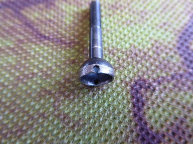

De retour de la Big 2017 , il est temps de faire le bilan. Hardtruck a gentillement accepté de rouler en 1.9 avec le proto . Il y a eu du bon et du mauvais . Le mauvais: - Casse de la "coupole" d un cardan de direction , je pense que je suis aller un peu trop loin en enlevant de la matière - Le cardan de transmission avant s est déboîté... mais j ai toujours pas compris pourquoi. - Je trouve que par moment il manque de souplesse sur les croisements . - Il faut revoir les supports de lestes arrières, tonny est reste accroché sur un passage. Le bon: - Malgré un grip difficile a trouver le dernier réglage des mousses a pas trop mal marché - Le braquage est efficace - Sur certain passages le proto a été plus table que ma machine - Le châssis en plexi plus épais a tres bien tenu le choc malgré plusieurs cascades. A cause des casses hard truck a perdu du temps et des points et du coup malheureusement il se trouve au classement a une place que ne devrait pas être la sienne , mais promis je vais corriger le tire. je mets sur ce poste une video avec quelques passage sympa du proto (et des autres pilotes)
