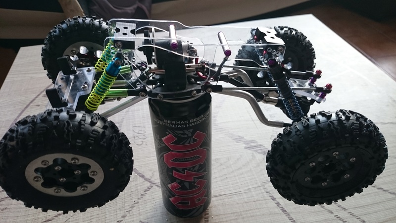

    Seul les liens arrieres seront plus long que ce qu on peut avoir en mini , mais je ne suis pas inquiet pour leur résistance , ce qui me fait plus gratter la tête c est la solidité du châssis en plexi .

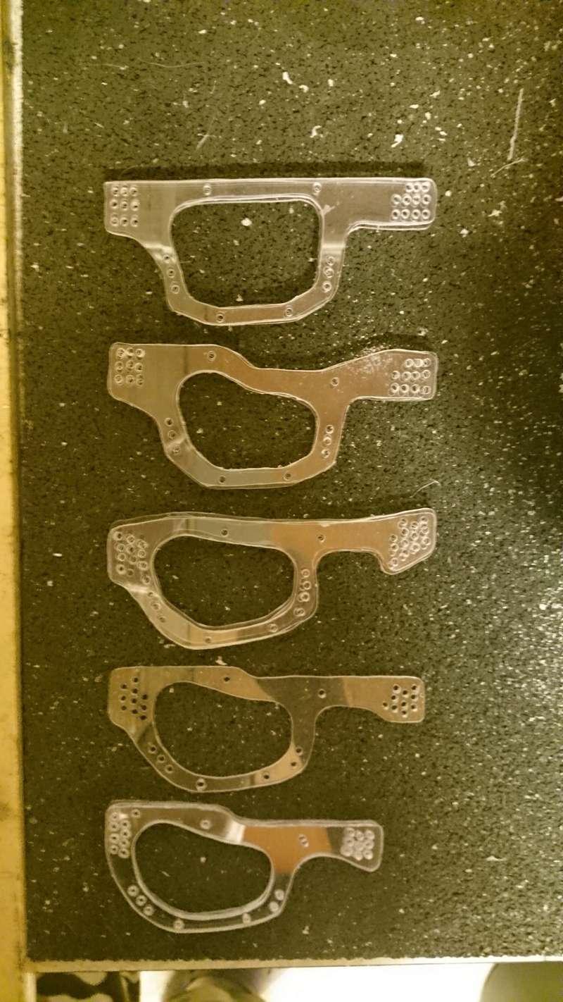

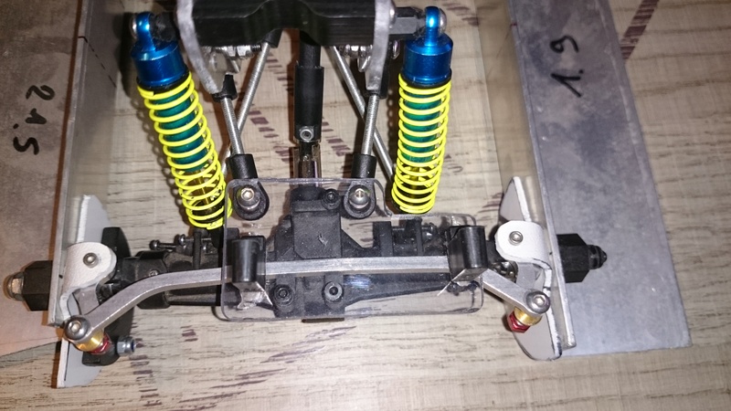

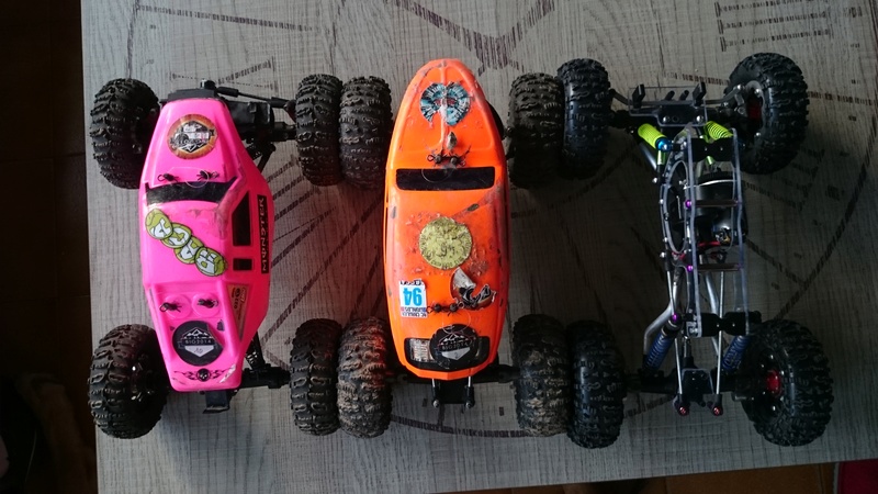

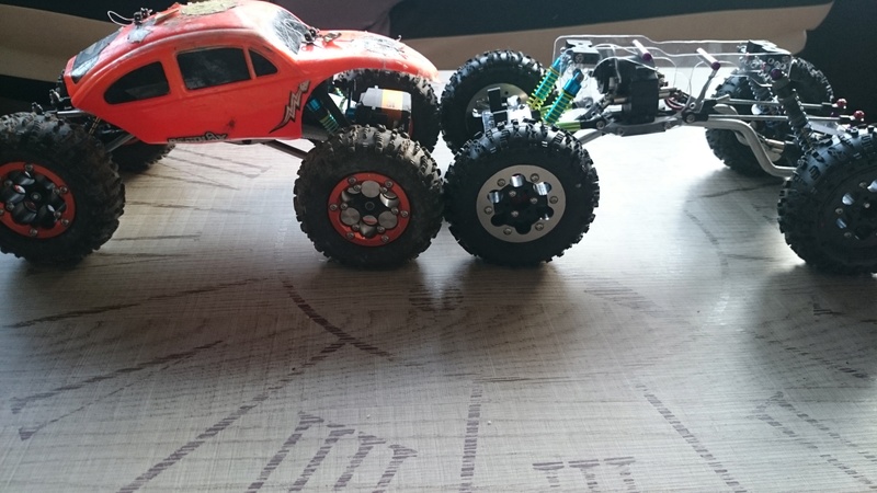

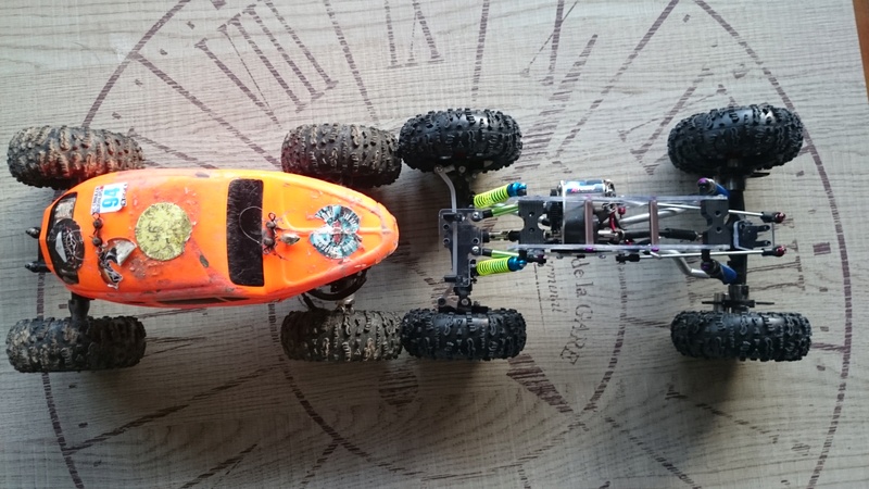

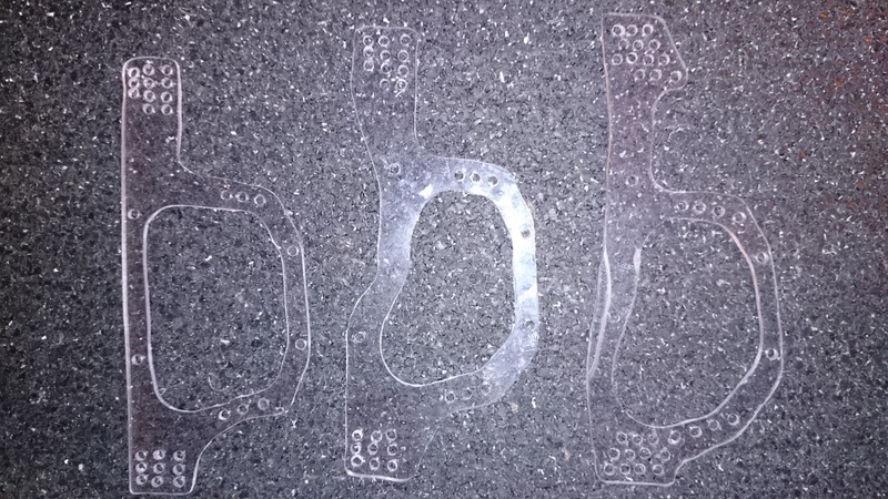

    Fabrication d une troisième version et ce ne sera pas la dernière je pense...
    de gauche a droite de la première version a celle de cette après midi

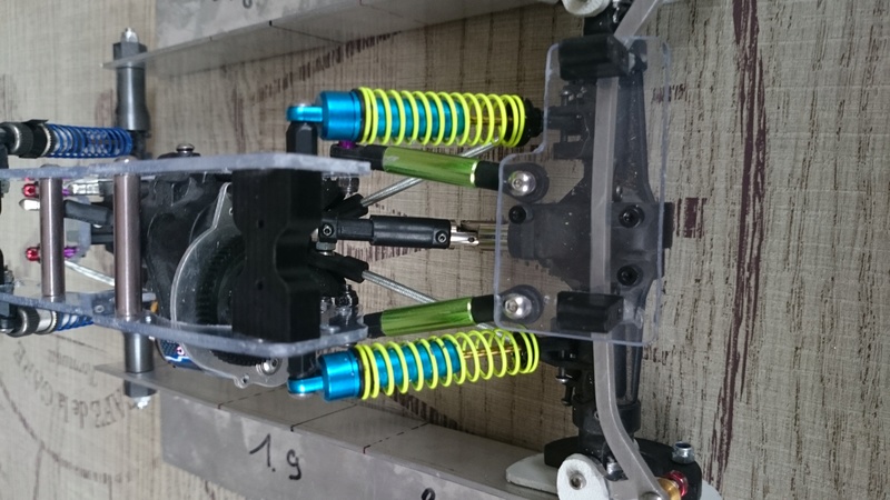

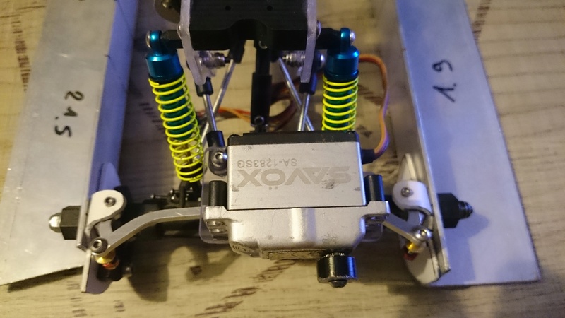

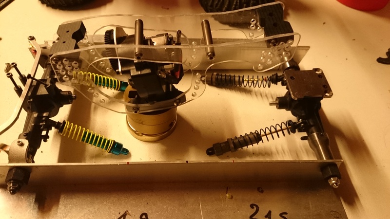

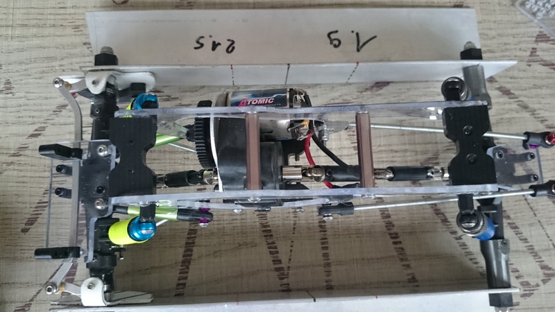

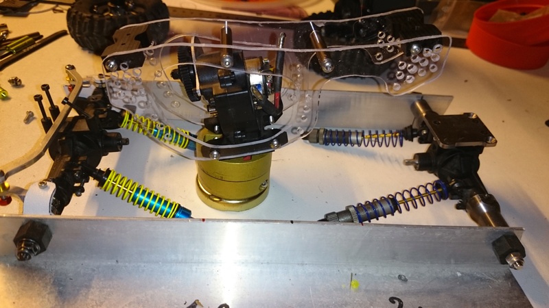

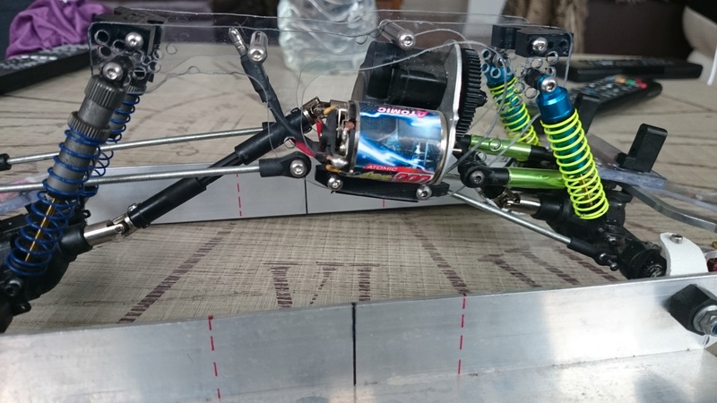

    Tout doucement ça avance ....
    le montage des cardans n est pas définitif c est juste pour avoir un repère visuel

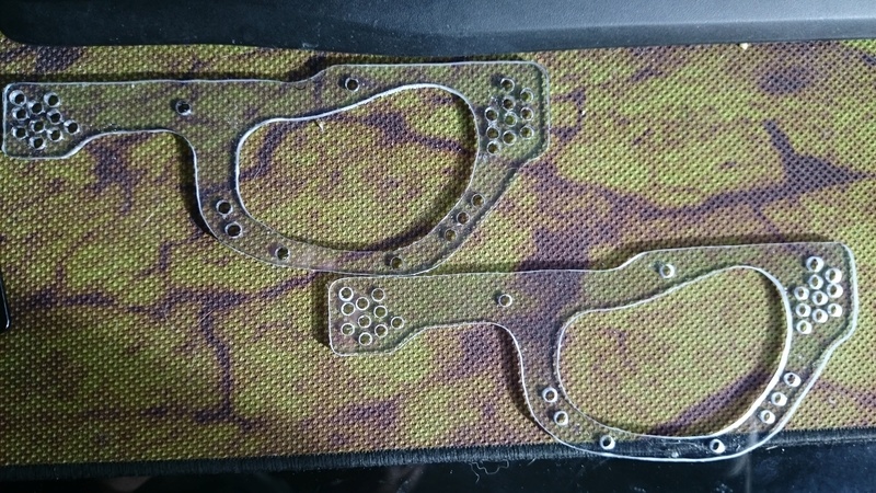

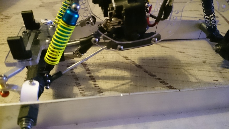

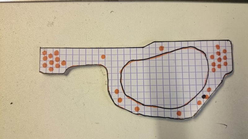

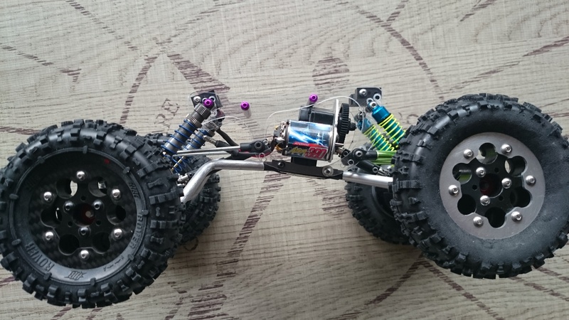

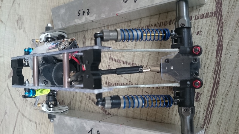

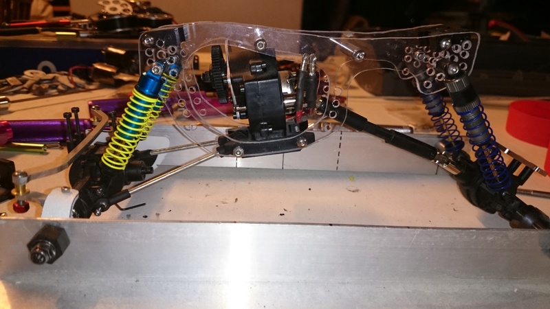

    Version n 4 du châssis , pas de très grosses modifs par rapport a la précédente , j ai supprimé certain points d ancrage et crée d autre , et j ai aussi légèrement diminué la hauteur.
    Création d un support de liens arrière.
    Y a encore du taf mais tout doucement ça prend forme !

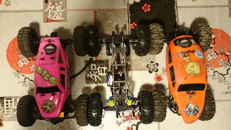

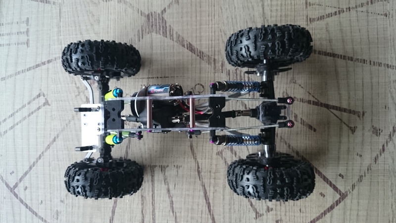

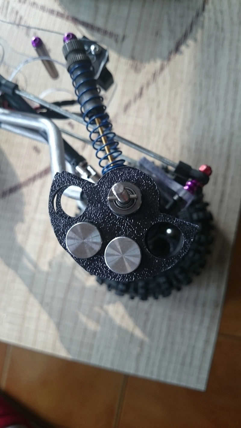

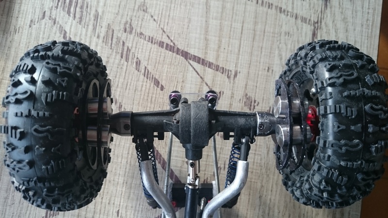

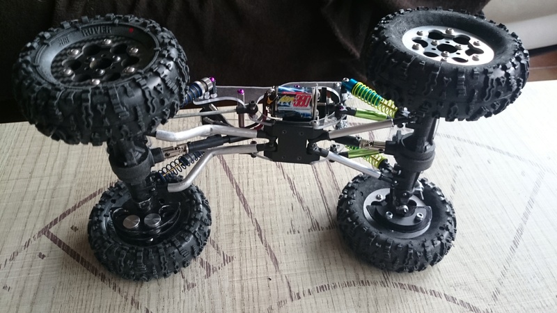

    Voici quelque toph des derniers travaux sur le mini
    Petite dédicace pour tata..
    Et la c est le drame ....
    Les deux minis sont au norme mais pas le proto .... A trop me focaliser sur le reste je me suis loupé .
    Je corrige le tire et du coup je vais surement découper une version 5 !

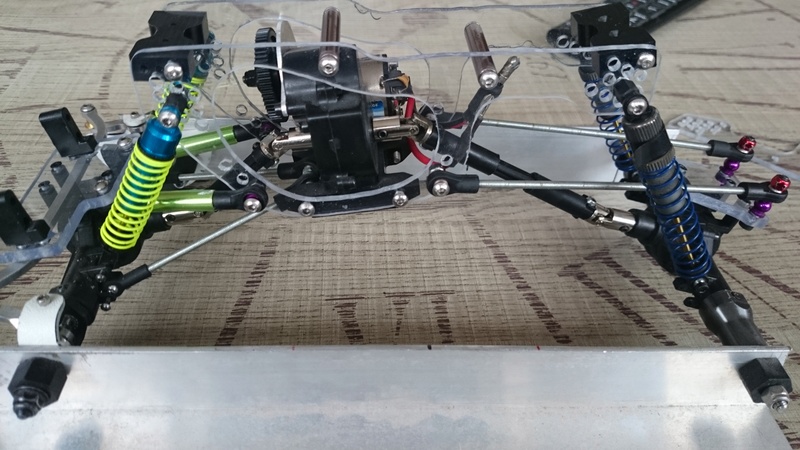

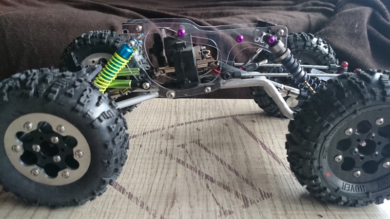

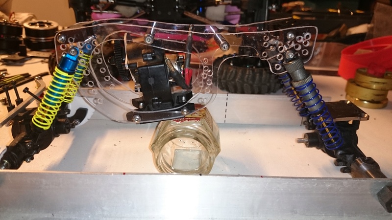

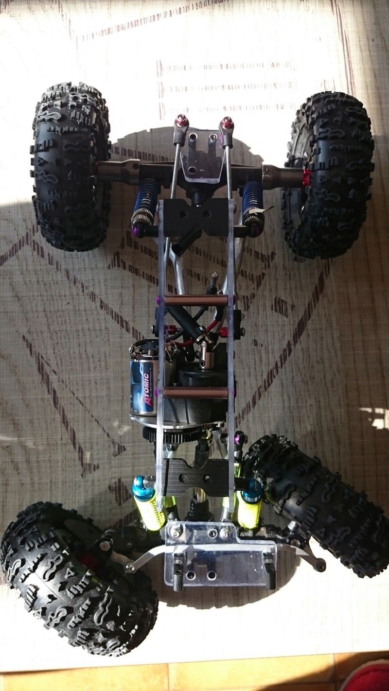

    Comme je le pensais il y a une 5 eme version du chassis et je pense (j espere) que ce sera la dernière.
    il y a eu pas mal de changement entre le premier et le dernier
    Version finale des supports de lestes arrières
    Prochaine étape montage de l électronique et équilibrage , après il restera plus qu a le rayer

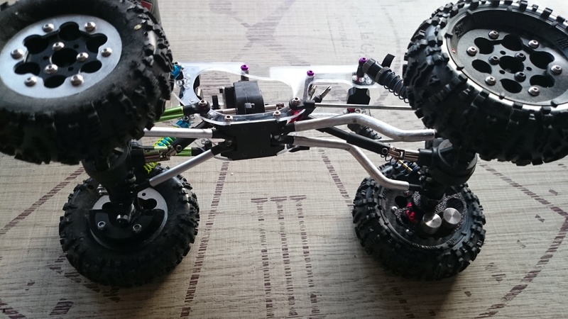

    Première sortie avec mon mini , je suis très content de l avoir vu rouler , ce n est pas le meilleur châssis qui existe mais c est un réelle plaisir de l avoir bricolé .
    je vais commencer par les points négatif:
    Comportement trop rigide , que j ai pu un peu corriger sur place en changeant les ressort des amortos AR mais ça reste a affiner.
    Les mousses modifié maison ne sont pas top surtout pour l avant manque de grip
    Dans certaines situation il manque de poids
    La forme des liens inf Ar n est pas bonne surtout la partie arrière basse (tu l avais deviner tony)
    Points positifs:
    Très bon rayon de braquage , bien meilleur que celui de mon mini cox
    Les cardans modifiès ne semblent pas fragile, je me suis coincé plusieurs fois sans casse
    Malgré ça hauteur le châssis ne souffre pas en devers
    Le plexi a bien résisté au choc
