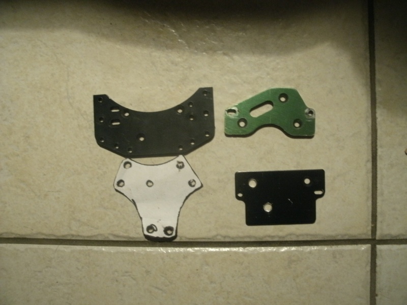

ou sinon tu te fais une plaque support de servo qui inclue les dux trous de fixation pour tes liens: il existe un tuto qqle part d'un site us avec divers chassis et ces plaques ; mais je n'arrive plus à remettre la main dessus :wink3:

C'est ça que tu cherches ? http://offroader5.freeservers.com/templates.html Moi j'ai fait ça pour l'arrière et la meme avec une variante (support de servo) à l'avant.

salut me revoili :wink3: un tite tof : haut gauche: support servo / 2 liens sup. châssis gate keeper de mon ax 10 haut droit : (heu!!!!!!! à l'envers :rir3: ) support servo option ???? bas gauche: le support en question dont je ne retrouve plus le lien :tadaa3: bas droit : support d'origine ax 10 ou scx (ch'ai plus ) :wink3:
