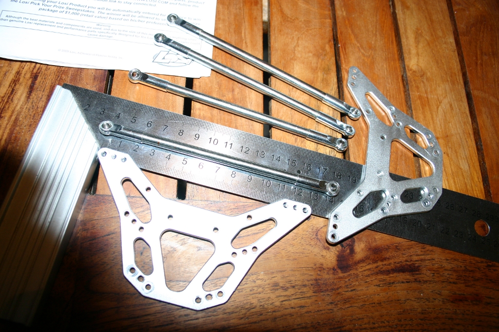

    -et j'ai oublié de te demander ci cela ne te dérange pas :confused3: pourrais tu me donner les dimensions du premier châssis : -la hauteur
    -la longueur bout a bout du haut et du bas
    -et la longueur entre les deux trous pour accrocher les links
    merci encore d'avance pour tes réponses

  18. elpizzaboy
    elpizzaboy membre
    Mar 10, 2009
    602
    je suis désolé, pas eu le temps de te faire un topo...
    je remédie à ça ce soir...
    Voila une petite photo qui je pense va répondre a tes questions !
