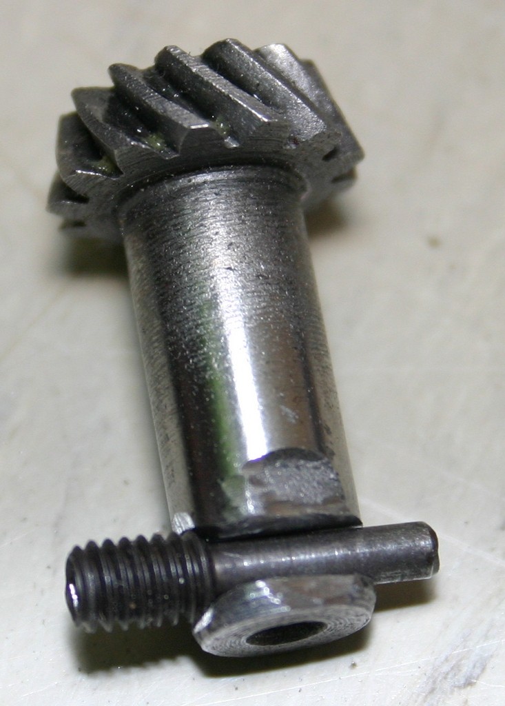

    ça fait déjà un p'tit moment que j'avais pas donné de news... et pour cause, j'étais sur le perçage des sorties de pont :roll3: et n'ayant pas de perceuse a colonne, je me trouvais donc bien embêté par cette paire de trous que j'avais a faire...

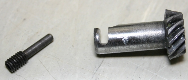

    Comme j'avais du temps (il n'y a pas d'urgence après tout :mdr3: ) j'ai réfléchi (je sais pas trop ce que ça veut dire mais il parait que ça fait bien de dire ça... alors je l'ai placé la :mdr3: ) et je me suis dit que faire un trou n'était pas LA solution ! LA solution etait de faire une fente... une fente ??? me direz vous, eh bien oui !!! la preuve en photos !
    La pièce avant découpe...
    et maintenant, après découpe (les p'tits malins me diront : ouiiiiii c'est pas la même pièce, y'en a une hélicoïdale et l'autre droite, ils auront entièrement raison, bizarrement sur le mad force, l'avant est différent de l'arrière... quand a savoir pourquoi, c'est une autre paire de manches :rir3: )
    Moi je vous le dit, il va finir par rouler ce crawler... faudra que je pense a faire les comptes un jour pour savoir le coût exact de l'engin...

    Bien trouvé certe...mais n'as-tu pas peur de l'avoir trop affaibli ??? tu aura peut-être dû faire un petit plat à l'endroit où percer et un coup de pointeau pour marquer l'axe de perçage et ça de chaque côté puis percer et même sic'était pas top tu pouvait toujours retoucher doucement jusqu'au moment où tout s'emboite correctement :jecpa3:
    Mais bon ,c'est fait pouvu que cela tienne :yes3:

    ben... pour l'affaiblissement, vu la dureté de l'acier, je ne pense pas que ce soit affaibli (enfin, ça l'est forcement, mais a mon avis, pas suffisamment pour que ça lâche :wink3: ).
    On verra bien, de toute façon, c'est fait !

    T'as finalement taillé dans le lard!
    Vu la taille de la pièce ça devrait pas casser, d'ailleurs t'as du faire chauffer la dremel :mdr3: !

    yep, j'ai fait chauffer la dremel (pas si longtemps finalement, les disques de découpe sont bigrement efficaces ! )
    Now it rocks !
    il me reste quand même à fignoler avant de pouvoir le lancer dans les cailloux
    :yes3:

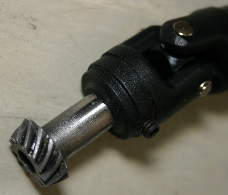

    euh... comment dire, j'ai peut être mal saisi ce que tu voulais dire mais de toute façon, il n'y a aucun jeu entre la sortie de pont et le cardan, de plus, l'axe est traversant donc il n'y a pas de raison que ça tourne dans le vide (a part une rupture de la sortie de pont (ce qui me surprendrait))
    excuse moi si jamais j'ai répondu a coté :mad3:

    Je suis peut-être complètement à côté mais pourquoi n'as tu pas tout simplement percé au lieu de faire une pareille encoche ???

    je n'ai pas percé car en appart, pas de perceuse a colonne et c'est de l'acier trempé... donc exit la dremel et autre perceuse a main !
    N'ayant pas de solution simple, j'ai pris celle la !

    vu le couple que ca va encaisser, le yoke a de grandes chances de s'ouvrir sous la contrainte, pour schématiser, en forçant ton axe désormait fendu va vouloir "s'éloigner" de la goupille. Le yoke n'est pas prévu pour supporter ce genre de contraintes ...

    En même temps, c'est en forgeant qu'on devient forgeron et il est clair qu'il n'est pas facile de travailler en appart' mais Nico14 à raison, c'est tout à fait faisable avec un petit étau bien fixé au plan de travail de la cuisine et une perceuse.

    Je reviens de vacances (4 semaines) pendant lesquelles je n'ai pas eu trop de temps a consacrer au crawler... Le seul petit détail que j'ai avancé et que j'ai réussi à percer (oui oui percer :mdr3: ) l'autre cardan de pont (ce n'était pas le même que le premier et du coup c'était plus facile !)
    Pour le reste, tout est presque au point... ça devrait pas tarder a rouler :wink3: bientôt des photos en situation et peut être une petite vidéo (on a ressorti le caméscope et miracle, il fonctionne !)

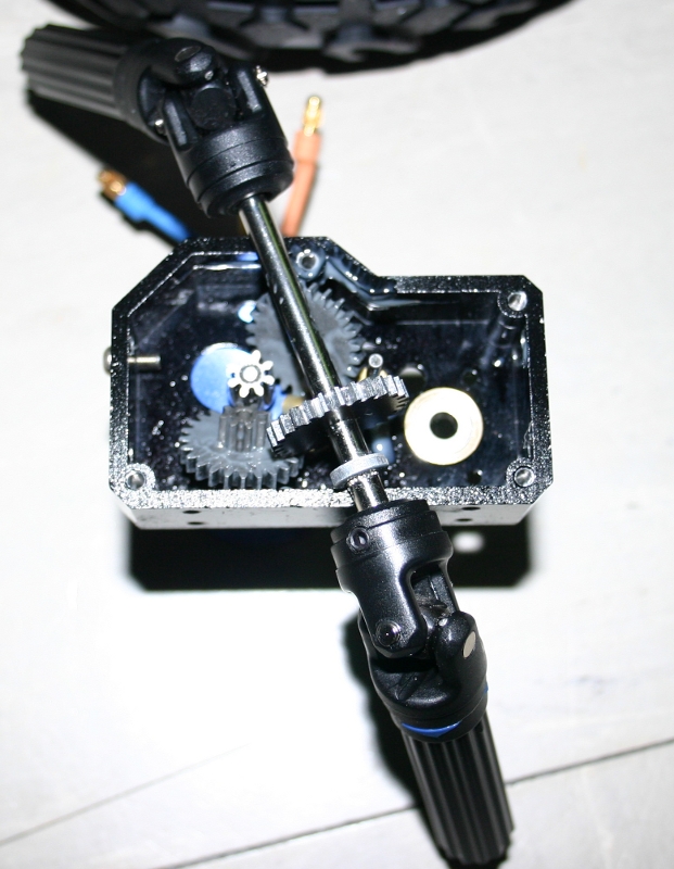

    Juste une petite photo pour voir les avancées...
    ça veut dire... que ça va bientôt rouler ! Il reste encore à rallonger le cardan avant... qui malheureusement est juste limite et risque de se déboiter au moment ou ça va forcer ! Et aussi a placer l'électronique... et remettre les ressorts des amortos ! (ou pas !)
