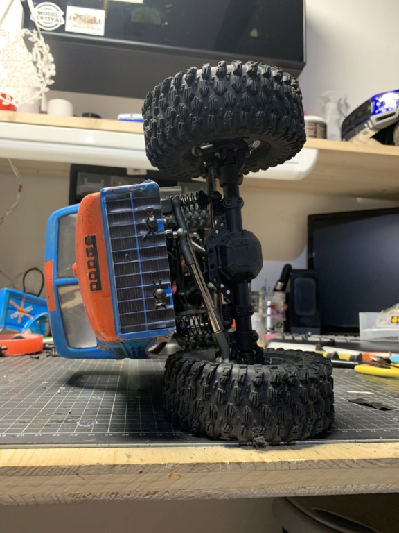

    Oui, j'ai passé mon temps à la resserrer ce matin... Là en tous cas, à le manipuler à l'arrêt, c'est génial, je retrouve un train avant libre de toute contrainte !

    Il aurait fallu plutôt renforcer la fixation sur le châssis de la barre Panhard.
    Le servo sur le pont c'est pas scale du tout car pas beau.
    Un montage a réservé aux crawler.

    Bon, retour des essais ce matin, et ce que vous avez dit s'est vérifié !
    Il est en effet un peu bas, alors que j'ai monté la garde au sol au plus de ce que les chapes me permettent. L'angle ventral est bien entamé. Ceci-dit, au lieu d'attaquer par l'avant un pic, du fait du faible centre de gravité, je peux me permettre de me décaler un peu et de passer une roue après l'autre.
    Mes liens coudés arrivent des US bientôt, je pense que ça va grandement améliorer ce phénomène.
    Tu peux me tutoyer :hihi::hihi::hihi: Pas de soucis , c est en faisant que ça rentre : et c est formateur de faire à son idée même si c est pas top : on vérifie par soi même si c est ben vrai tout ça :bravo: , bien la barre de direction derrière le pont , protégée et plus de barre panhard à mettre le bazar dans les mouvements de directions etc : mouvements plus fluides (y) Avec tes liens Ar cintrés , tu gagneras en franchissement en limitant l accroche intempestive : beau boulot ;)

    Et scales performances ;) , et puis pas beau ...les goûts les couleurs , hein :hihi:

    C'est vrais que les scale perf ce sont des crawler déguisé :hihi:

    C'est pas beau, mais y a pas mieux en efficacité. Et on peut toujours le cacher ;)

    C'est pas réaliste et pas beau donc pas scale. :hihi:
    Mais tu à tout a fait raison sur l’efficacité.
    Ya pas mieux, le servo en direct toujours en ligne avec la fusée.
    Quoi que l'idéal mécaniquement est de monter le servo a la verticale (le cul en l'air) . Pour que le palonnier et la fusée soit quasiment sur le même axe de rotation.
