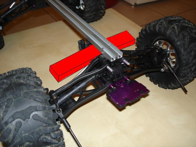

    ah ouai, ok. ce sera pas un shafty alors, il y aura un moteur par pont<br /><br />-- 11 Mar 2009, 21:58 --<br /><br />je suis pas sur que le CG soit abaissé car il y a un coté de l'accu qui est plus bas mais l'autre coté plus haut.
    là je ne peux pas plus le descendre ou il touche la roue aux braquages.

    Je suis plus pour la première solution personnellement ca recentre les masses. Je ne suis pas très partant pour des supports qui parte au dessus du châssis...

    pour ton accus, centré, parallèle au pont, derrière le pont et en dessous du châssis, ça ne passerais pas ?

    tu veux dire,juste au dessus de la barre de direction à l'avant de la cellule de diff, dans le sens de la largeur ?
    je vais regarder, mais j'ai peur que l'accu soit trop exposé aux chocs car c'est l'avant.

    Je voulais dire derrière la cellule de diff
    Ça ne fait pas de choc frontaux, ça ne grève pas ou peu l'angle ventral, le poids est bien réparti latéralement, et en dessous du châssis, donc pas trop haut ;)

    Oui je sais je dessine mal, mais comme ca:

    le seul problème c'est qu'il y aura le moteur à cet endroit là :mrgreen:

    j'ai fini de fixer l'accu, je l'ai finalament mis devant, au dessus de la barre de direction, j'ai aussi fais les supports moteur, je mettrais des photos ce soir, vous pourrez vous faire une idée de ce que je veux faire .
