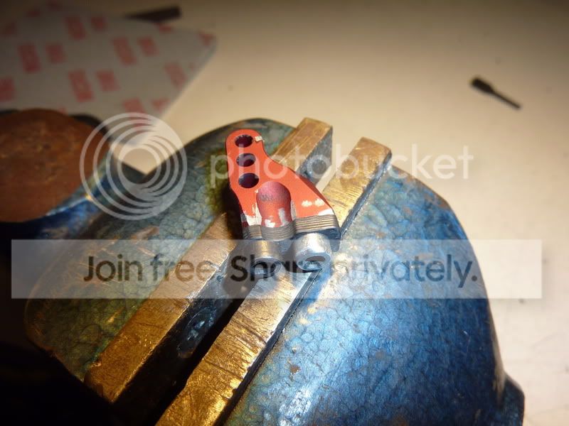

    La suite du 007 :D
    J'ai un peu repris le pont arrière .
    Donc percement des pignons pour gangé ce qui peut l'être encore .
    Ca fait pas bézef mais bon au moins c'est fait :mad3:
    J'ai aussi regarder pour les lock out .
    les stocks
    Un seul VP :mad3:
    En même temps j'ai regarder pour mettre la partie centrale des boites d'origine , elle se monte avec 1 ou 2 motifs , mais du faite du fermoire pour l'accès au pignon moteur qui n'est pas le meme , je ne les ai finalement pas monté , ça laissait un gros trou dessous . :made:
    Merci Manu , j'ai pus gagné 3 grammes en hauteur .

    Je n'ai pas bien compris l'intéret de cette modification.
    Tu peux en dire plus stp ?
    Merci.
  20. The Dude
    4 001
    Re: Du coté XR10 de la force...Gecky devient secret !!
    ça permet de pouvoir remonter la fixation des liens, cela apporterais plus de grip :wink3:
