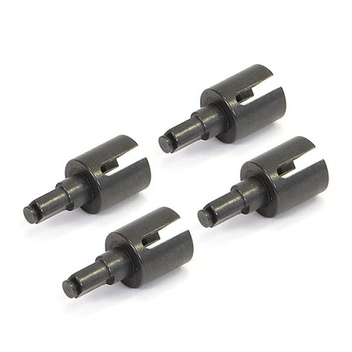

    Je me demande si les différentiels FTX pourraient êtres compatibles, j'ai trouvé ce modèle :
    Différentiel complet FTX Carnage / Vantage - FTX6236 (breizh-modelisme.com)
    J'ai trouvé la couronne au détail et elle semble avoir le même nombre de dents que la couronne d'origine (38) et l'empreinte des pignons planétaires ressemble pas mal aux arbres de roues Axial : FTX Diff Bevel Gear B - Vantage (4) | EuroRC.com
    C'est plus parlant sur les coupelles de cardan :
    J'ajoute un éclaté du différentiel en question :
    J'ai bien envie de tenter une commande pour tester et pour la science... Si ça va pas je pourrais toujours les renvoyer...

  16. fb11
    16 585
    37 739
    Les engrenages de diff Axial ont 2 pignons planétaires, les gros et 2 satellites plus petits, ceux de FTX ont l'air d'être 4 identiques, pas compatibles avec le reste de pièces Axial. Prends plutôt le diff complet.:)
    ERICK apprécie ceci.
  17. deamoncrack
    deamoncrack membre
    7 Mars 2022
    2 654
    9 464
    Ah ben justement je viens d'ajouter l'éclaté du FTX, on voit qu'il sont bien montés comme les Axial et FTX est connu pour avoir pas mal copié les petits copains donc à mon avis sur ce coup ils se sont pas foulés...
    L'avantage c'est que les pièces FTX sont dispo chez Breizh et en cas de casse, les pièces de rechanges sont assez facile à trouver...
    ERICK et fb11 aiment ça.
