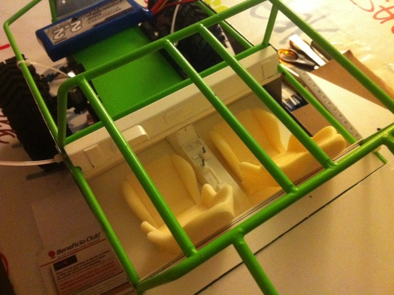

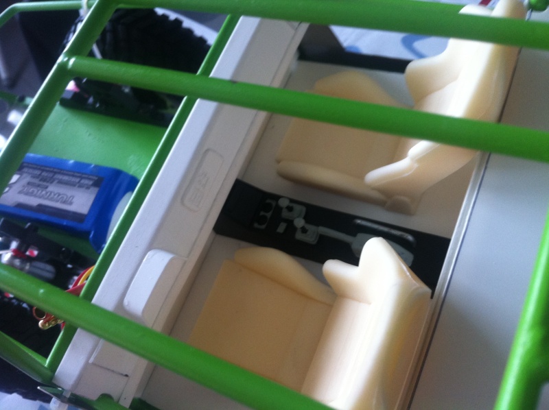

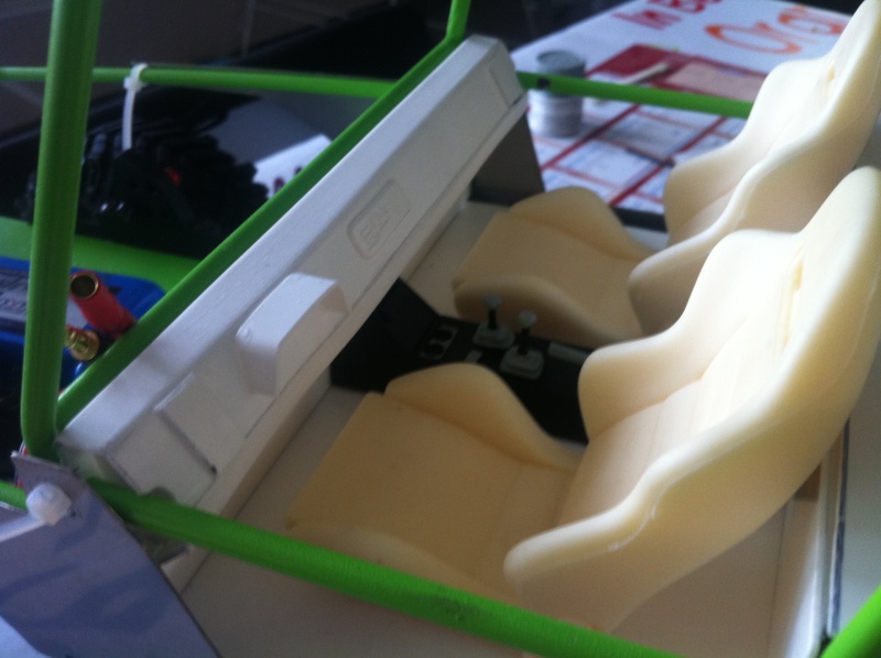

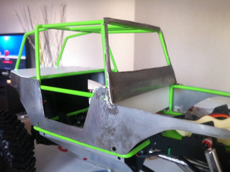

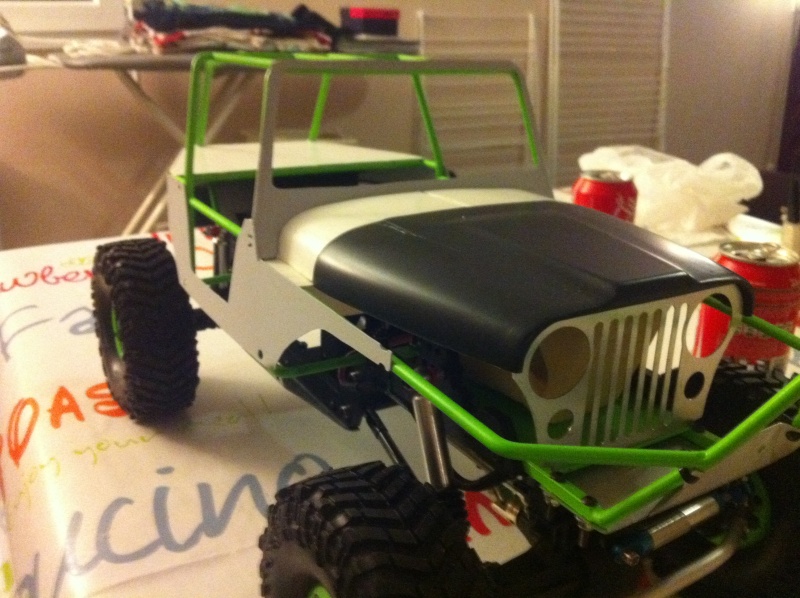

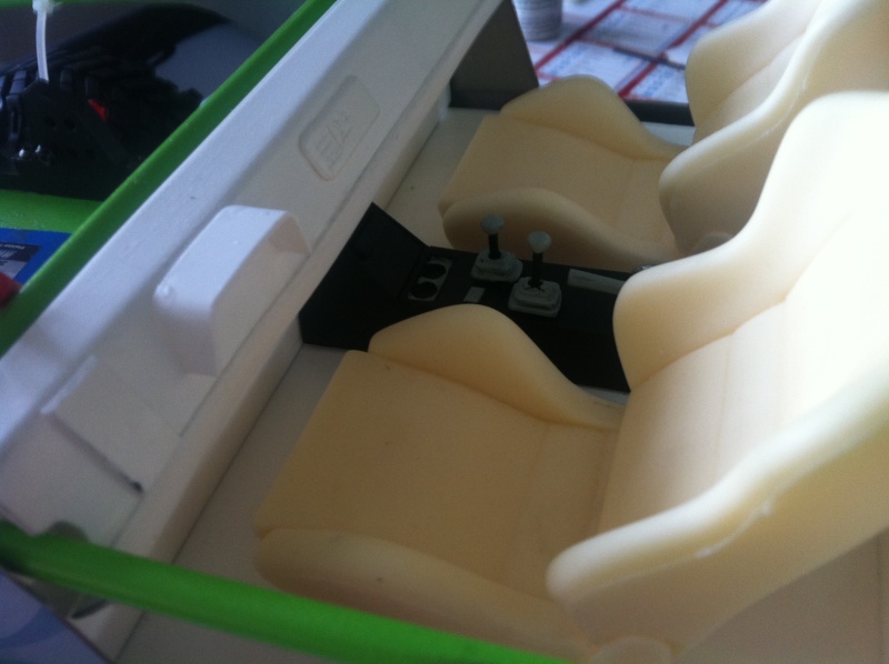

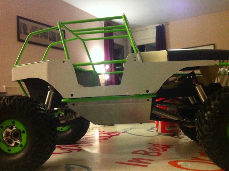

    Bien mon oeil allant mieux j'ai quelque peu avancé;
    Intérieur en styrène et sièges résine
    Pose du pare brise après brasure et mise en apprêt.
    Création du rajout de capot en styrène
    Pose des sabots inférieurs.
    Photos:
    Doudou

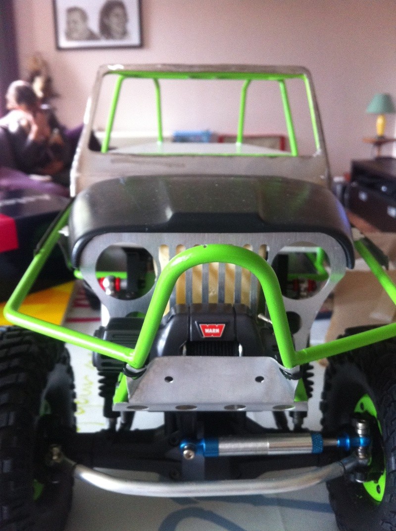

    Le soucis du détail est super. Rien que le sabot avant avec ses différents pliages. C'est soigné...
    Par contre une question me chatouille l'esprit. La liaison servo/fusée c'est bien une suspension? Si oui, quel est le but d'utiliser cela?
    A+
  5. DoudouOSX
    DoudouOSX membre
    Sep 22, 2010
    215
    Hello Pierrot;
    Alors pour te répondre le sabot avant était déjà formé quand j'ai acheté le chassis.
    Pour L'amortisseur sur le servo, en fait c'est un ancien amorto que j'ai reconverti en sauve servo imitation vérin de direction comme sur les 1:1. J'au séparé la chambre de compression en 2 et ajouté des ressorts courts en interne. Le tout pour imité ça :
