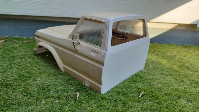

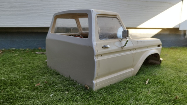

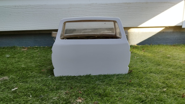

    Alors voilà, le weekend dernier, voyant le RCDA challenge arriver, j'ai décidé de faire un peu de révision sur le van pour qu'il soit prêt a affronter ce terrain difficile et plus je le regardais, plus je me disais que j'en avais un peu assez de cette carrosserie...
    Vu que j'avais pas envie de racheter une carrosserie (d'autant qu'en 324mm y'a pas des masses de choix) et que mon imprimante 3D m'a lâchement abandonné, j'ai décidé de me lancer un petit défi :
    Faire une carrosserie adaptée à ce châssis de A à Z en moins de 5 jours... Alerte spoiler, j'ai réussi à le faire en 3 jours !
    Pour cela le samedi j'ai passé une petite commande sur Amazon avec tout ce dont j'avais besoin, du coup pour une quarantaine d'euros j'avais tout le matos et tout est arrivé lundi chez moi et j'ai commencé le jour même.
    Pour ça, je suis parti de ma carrosserie de Bronco, celle là même qui était prévue pour le châssis Mercury et que j'avais déjà découpée il y a quelques temps, je suis donc parti de ça :
    Et donc pour avancer sans imprimante, j'ai décidé de me tester mes compétences sur l'utilisation du styrène et franchement, c'est génial comme truc !
    C'est facile à travailler et avec un peu de doigté on arrive facilement à faire ce qu'on veut !
    Et donc voilà :
    Après ça, j'ai décidé de m'attaquer à la partie arrière.
    Là encore je suis parti sur quelque chose qui me semblait assez simple à réaliser pour pouvoir tenir les délais... Sur Amazon, j'ai trouvé du tube PVC carré et des planchettes de tilleul et donc, je suis parti sur un flatbed en m'inspirant de ces quelques photos :
    Et donc mardi, je me suis attaqué à la fabrication du dit plateau :
    Test avec les planches :
    Puis doublage et création des fixations :
    Ensuite il a fallu presenter, ajuster et trouver un moyen de fixer la suspension pour pas qu'elle gêne :
    A terme j'aimerais monter des lames de ressort pour faire plus scale mais j'avoue que le montage en oblique donne un débattement et surtout un déhanché très prometteur :cool::p
    Bref, tout va comme je veux donc mercredi, on passe en peinture !
    Voilà donc le plateau quasi fini (j'ai rajouté quelques petits détails ensuite mais rien de foufou)
    Comme on se rend pas trop compte du vieillissement en photo, voilà la comparaison avec une planche neuve :
    Et le jour même je me suis occupé de la cabine (avantage de la peinture en bombe, ça sèche vite !) avec un début de weathering :
    Pour la calandre et le pare choc, je leur ai juste mis un coup de vernis mat histoire de casser la brillance et les vieillir un peu rapidement et facilement, le reste se fera naturellement !
    Et donc une fois satisfait, on monte tout sur le châssis :
    Il manque encore les feux arrières mais je suis dessus là.
    Je pense pas rendre l'éclairage fonctionnel pour ce weekend car j'ai encore d'autres véhicules à gérer, mais ça c'est une autre histoire... :humhum:
    Voilà donc ce que j'ai réussi à sortir en 3-4 jours, vous en dites quoi ? :)
