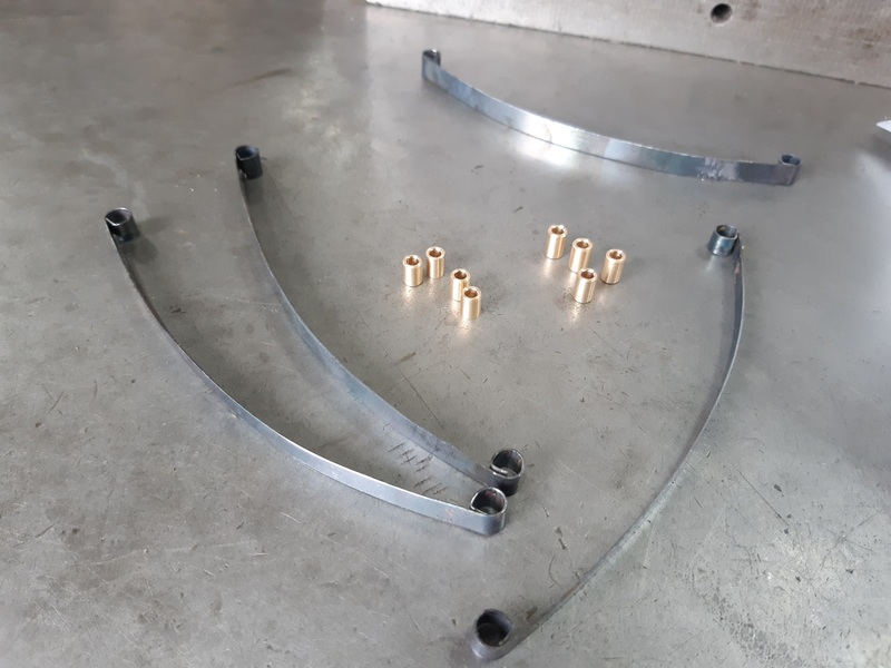

    Ouah elles sont magnifiques. C est super sympa. Merci fb. Pas de stress pour la poste tu tousses un bon coup sans masque tu vas avoir de la place. :hihi: En tt cas encore merci(y)(y)(y)

    Il faut surtout qu'elles aillent bien ;)
    Si tu as besoin tu me fais signe !;)

    De rien :), je te mettrai des bandes entières avec, si celles là vont pas tu pourras t'en fabriquer d'autre et aussi des lames secondaires.;)

    Pour les percer il te faudra faire avec une fraise carbure sur la Dremel ou un forêt carbure. ;)

    Les lames sont top !
    Plutôt que les percer, il vaut mieux faire une fixation en sandwich je pense (les trous vont créer des points de faiblesse, avec les risques de pliure qui vont avec)
    Et les entretoises laiton, ça va avoir tendance à limiter violemment le croisement de pont: en effet, lors de croisement on fait travailler la lame en vrillage longitudinal, ce qui est quasi impossible à notre échelle. donc il vaut mieux miser au maximum sur un effet pivot au niveau des extrémités (principe du "chino mod")

    C'est clair qui vaut mieux éviter si on peut de les percer ça porte à cassure.
    J'avais pas pensé à ça pour les entretoises :confused:, du coup tu penses qu'il vaut mieux laisser du jeu par rapport à la vis de fixation. Ou bien alors je fais des entretoises en forme de tonneau. :gne:

    Tu veux dire avec les lames? Dommage, ces amortos sont super beaux, par contre les lames des camions King Kong RC ont la réputation d'être très rigides on peut le voir sur les vidéos de chaque camion :confused:..
    Le Chino mod c'est enlever de la matière à chaque œil de lame pour qu'elle aie plus de jeu sur ses axes mais il faudrait des photos pour bien voir le truc et je suis sur le phone.. J'ai fais ça sur le RC4WD Trailfinder 2 on y gagne en articulation lors de croisements..

    Les œillères de chaque lames sont légèrement meulées "en triangle" dans leur partie hors de la lame (la pointe du triangle vers l'intérieur de la lame) pour que les lames puissent s'articuler un peu plus mais l'opération est minutieuse, faut pas trop enlever de matière vu que c'est cassant..

    Si on fait des bagues en forme de tonneau ça pourrait permettre une oscillation en évitant qu'il y ait du jeu longitudinal des lames sur les vis ou bien mettre un "silentbloc en durit silicone peut être. Par contre pour le débattement on aura jamais autant qu'avec des combinés amortisseurs. J'ai un peu regardé sur mon Dodge, si j'arrive à 25 mm de débattement à la roue ça sera le bout du monde, sans parler de croisement, j'ai pas encore d'infos. J'ai jamais eu de scales à lames, je ne sais pas comment ça réagit ni qu'elle amplitude de suspension il y a en général.
