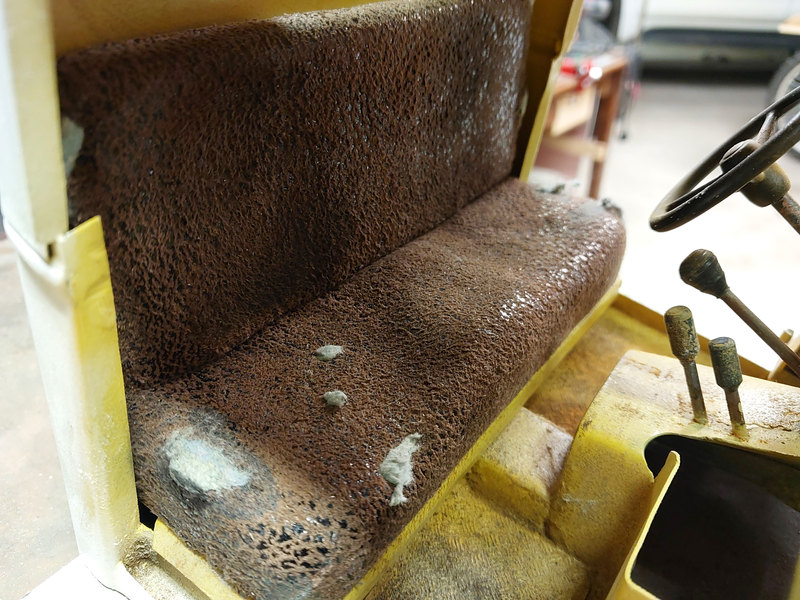

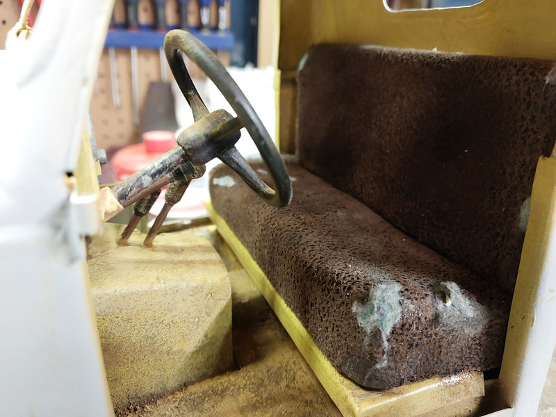

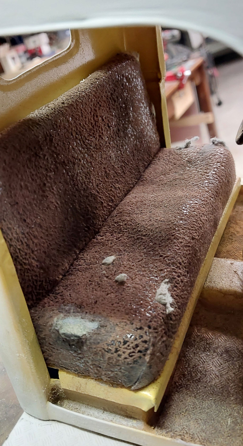

    La banquette est terminée elle est encore un peu trop neuve :hihi: :)

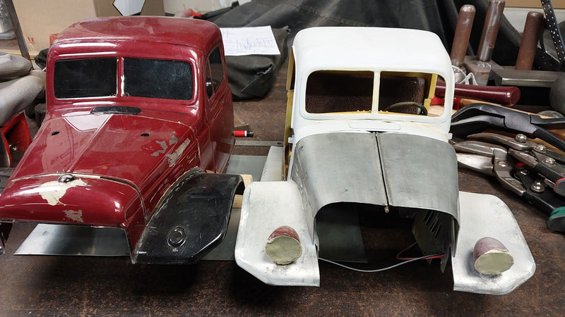

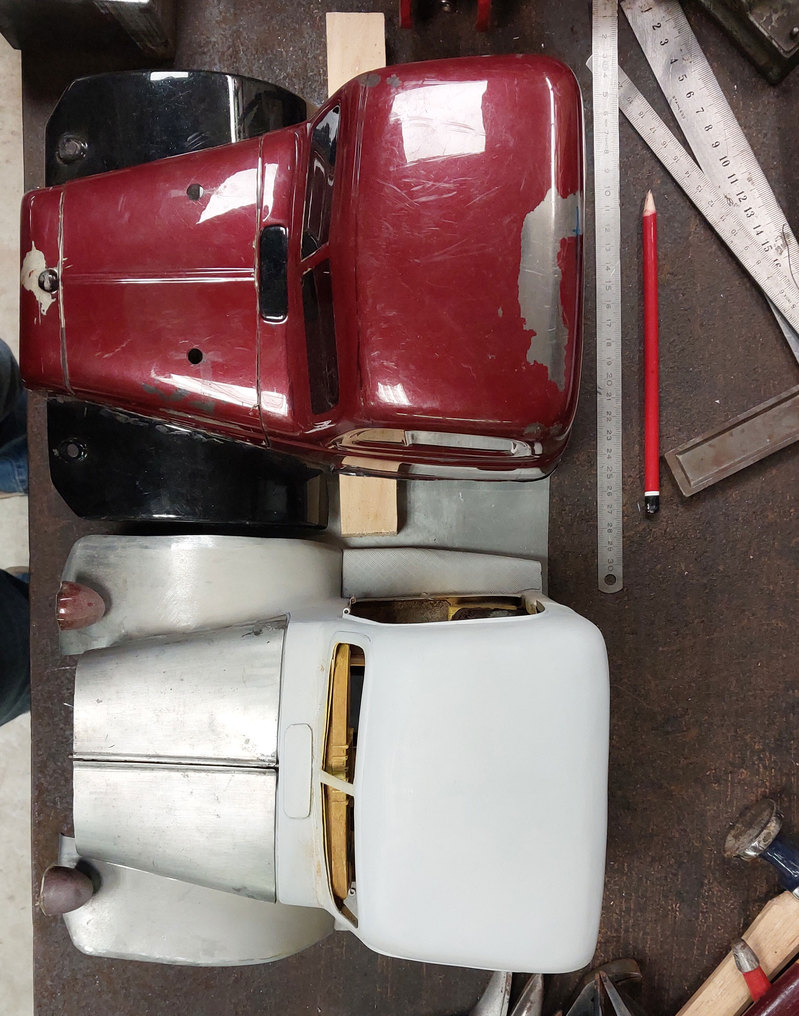

    Je vous montre la carro lexan à côté de celle en zinc encore incomplète mais bon .....

    Cool la banquette (y)

  15. sawblade
    11 928
    16 818
    J'adore aussi la banquette ! Y a presque l'odeur de moisi qui va avec :D
    ERICK, Scal68, Ju' et 1 autre personne aiment ça.
  16. fb11
    16 827
    38 538
    Ça sent plutôt la poussière de freins :hihi:, j’ai fais les traces de sueur des dossiers en passant mes doigts dans les jantes de la bagnole pour ensuite m’essuyer sur le tissu :D, ça ne se voit pas trop sur les photos, c'est trop sombre :confused:.
  17. Mud_master
    4 317
    13 897
    Trop bien, l'intérieur à vraiment un côté vieillot comme on pourrait voir en vrai.
    Et bravo aussi pour les proportions de la carro, c'est vraiment la même que celle en lexan

  19. Ju'
    5 571
    18 390
    Banquette au top ! La comparaison avec le lexan, ouais bon ... je déconne, en fait c'est hyper impressionnant car on a l'impression de voir un clone, avec un respect des dimensions parfait, et tout ça homemade avec le métal qui est 10 fois plus réaliste ! Bref, c'est déjà ultra beau, alors que le modèle n'est pas fini :love:
    Encore une fois, c'est très impressionnant, un grand bravo : (y)
  20. fb11
    16 827
    38 538
    Muchas gracias señor :)!
    Comme tu dis on croirait un clone mais je trouve qu'il ressemble plus au 1/1 que la Proline, sans me jeter de fleurs et c'est ce que m’a dit ma femme quand j’ai fais les photos, ça m'a fait plaisir. :)
