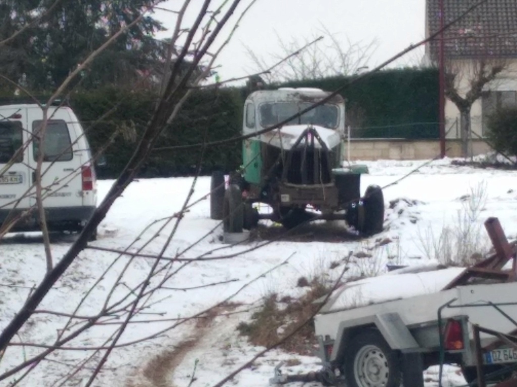

    Hier en nous promenant , au bord d'une route en pleine campagne (n) on a vu cette vielle dépanneuse abandonnée , j'ai tout de suite pensé à toi Pascal :D
    on dirait bien un Dodge mais j'ai pas pu m'approcher plus o_O
  3. Daug
    On dirait un studbaker. En tt cas une belle trouvaille. (y)

    Belle trouvaille Erick, ça pourrait être un Power Wagon ou Studebaker d'après la seule aile qui lui reste :hihi: Avec un pare-choc qui laisse penser qu'il a pu servir à du 4x4 de loisir..

    La cabine a été faite par studebaker au us en premier. Les russes pendant la seconde guerre mondiale ont reçu de l'aide des us sous forme de matériel divers.
    Voilà pourquoi les vieux camtar russe ont des airs de vieux camtar ricain. Les russes ont ensuite "copiés" ces cabines américaines.
    Sur les Dodge civil, les Chevrolet, la cabine est la même pendant cette période. Autant en pl qu'en VL.
