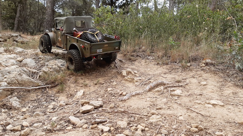

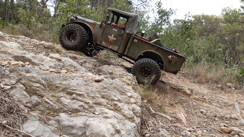

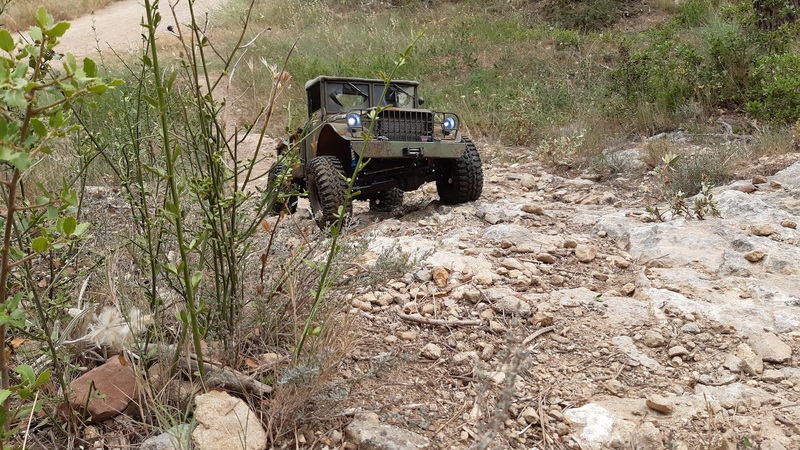

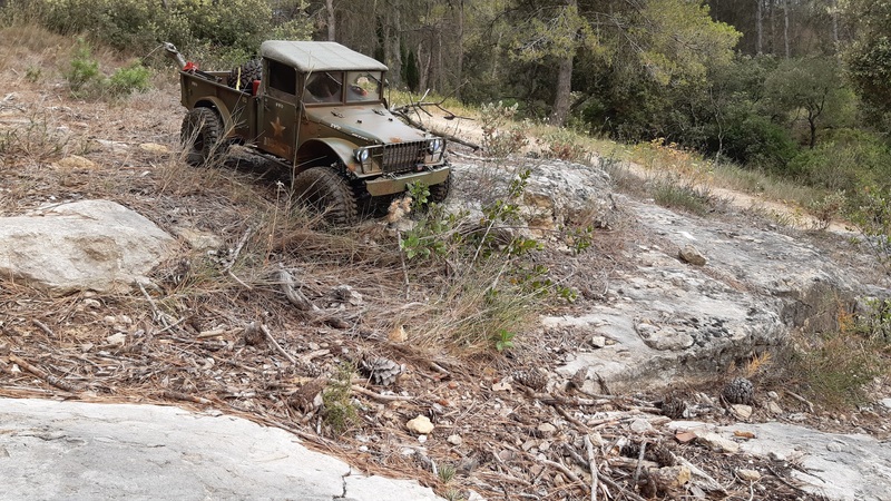

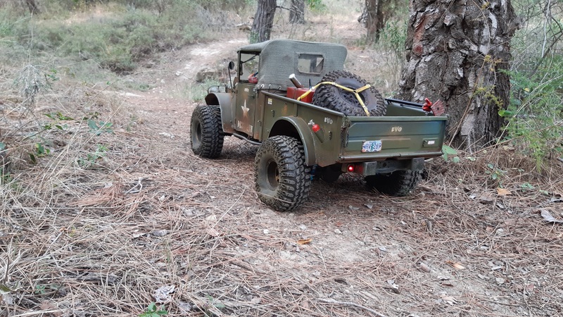

    En fin d'après-midi après le boulot et avant l'orage, j'ai pu aller faire un premier petit essai, c'est énorme :surprised:, c'est super agréable de le faire rouler, il grimpe super bien, même là où le sol est sec et glissant, par contre en descente c'est galère. Il me faut peaufiner les réglages radio et esc, le poids emporte le scale et fait faire des à-coups à cause des divers jeux entre dents et des cardans de ponts j’ai pas assez de finesse dans la gâchette et pas de drag brake, en fait j’ai oublié de paramétrer l’esc à ce niveau :hihi:, il est en mode buggy :confused:.
    Sinon le couple est impressionnant vu le poids de la bête le moteur ne bronche pas, la vitesse de pointe est celle du pas de marche normale. (y).
    Après une petite demi-heure le moteur et l’esc étaient tièdes, peut être que je devrais mettre un ventilateur vertical derrière le radiateur pour évacuer un peu de chaleur, l’hiver ça devrait aller mais en ce moment c'est un peu chaud.
    Il me faut aussi ralentir encore la vitesse de servo de direction, je le trouve encore trop vif.
    Quelques photos, le temps de charger 3 petites vidéos sur YouTube, ne vous attendez pas à du Spielberg :hihi:....
