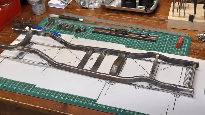

    Ca y est, le bébé est né:bravo: Un gros bébé!:hihi:
    Superbe ce châssis(y) Ca va le faire(y)
    Et les jantes proline:passur:
    Beau boulot fb:)
    fb11 and Daug like this.

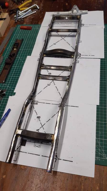

    Merci pour les éloges les amis :oops:, mais ce n'est quand même pas un chef d'œuvre :hihi:, enfin pas encore...:D
    Le châssis est, je trouve, assez simple à faire en fait, c'est mon second et il me semble déjà en avoir fait plusieurs. Il me semble que c'était hier celui du Bootlegger :).
    Pour le reste c'est une autre histoire...
    Il me reste encore pas mal de boulot dessus, là je vais souder tout ça, mais il me faudra encore soigner un peu la finition et fabriquer les divers supports, carrosserie, amortisseurs arrières, supports de Panhard, le radiateur, l’écubier et tambour de treuil, fabriquer aussi les 7 liens et les 2 barres Panhard, assembler les ponts et les monter avec les suspensions pour commencer à voir le rendu, là on sera autour de Noël peut-être :hihi:.....
    Ensuite je pense attaquer la cabine pour voir la place restante pour fabriquer la boite de transfert à la taille adéquate. Bref il ne roulera pas ce week-end :D

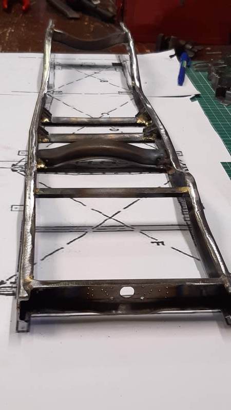

    Pas mal ton châssis, j'en est fait plusieurs comme ça et c'est assez galère a mettre en forme , ça tortille facile .(y)
    dawii and fb11 like this.
  6. fb11
    16,799
    38,421
    Merci Moab :) ! Oui ça vrille facilement mais ça va je l'ai rattrapé et une fois les traverses soudées il ne bougera plus ;).
    En tout cas c'est très sympa à réaliser, je me régale :).
    dawii and Daug like this.
  7. fb11
    16,799
    38,421
    Tu sais sur le châssis quand tu as réussi les longerons, le reste c'est de l’assemblage...

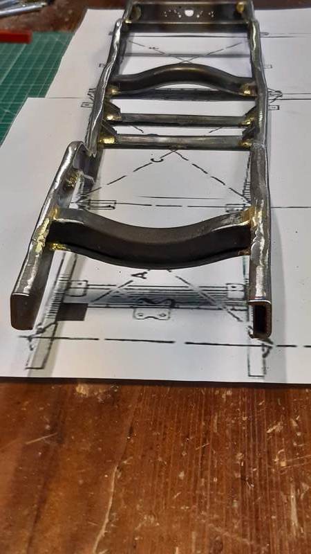

    Petite avancée du châssis :), j'ai pas trop de temps cette semaine :confused:, toute l'échelle est soudée, je vais finir de meuler et poncer puis positionner les supports de benne et de cabine et le laisser un peu rouiller :D le temps d'assembler les ponts pour pouvoir implanter les chapelles d'amortisseurs et les fixations des liens.:)

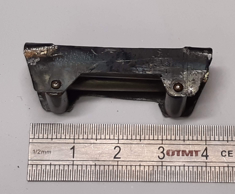

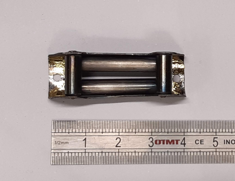

    J'ai quand même fabriqué l'écubier du treuil, là aussi il manque juste un petit ponçage et un coup de peinture.:)
