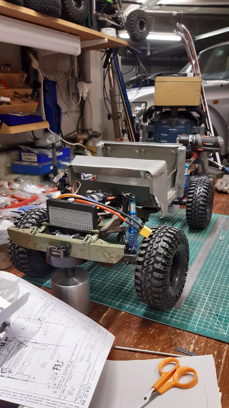

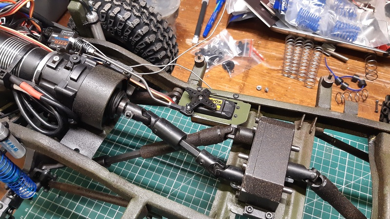

    Salut les gars, je vais vous décevoir :(, j'ai pas trop avancé sur le Dodge, j’ai installé le servo de boîte avec la tringlerie, ça fonctionne. J'ai fais les 2 côtés avant de la cabine et la partie devant le pare brise, là je vais attaquer le tableau de bord. J’ai pas encore pris de photos. (n). J'ai pas trop bossé dessus, trop de choses à faire hors RC plus les week-ends de ski, on y était encore le week-end dernier :D, mais là c'est vraiment terminé pour cette saison. J'ai plus qu'à affûter et farter pour l’hiver prochain.
    Cette semaine on part en vacances donc je vais pas pouvoir encore y bosser sur ce M37 :confused:. J'essaie de faire une paire de photos d'ici demain ;).
    dawii et Daug aiment ça.

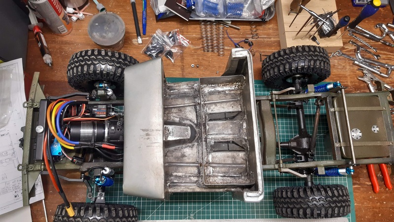

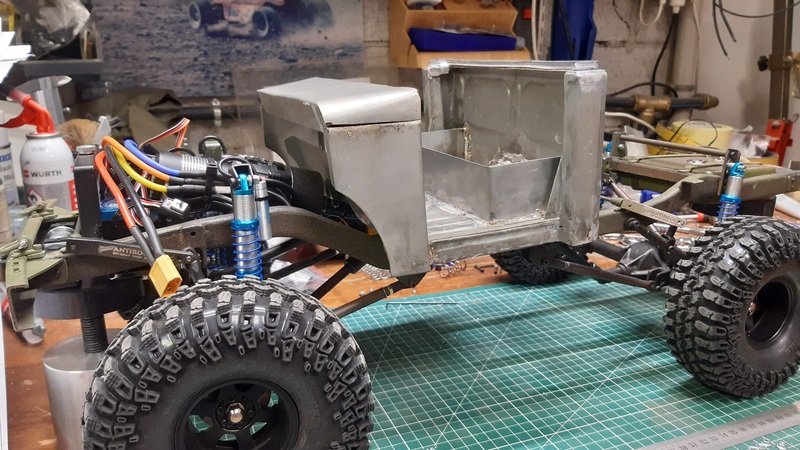

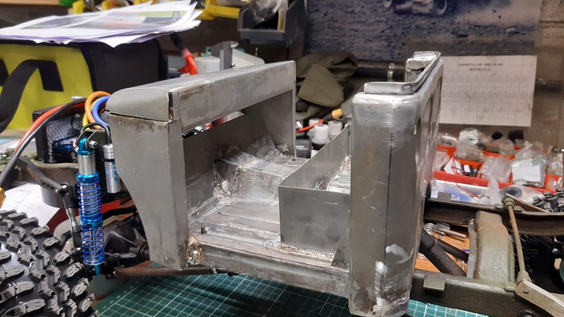

    Allez j’ai vite fais pris quelques photos, les voici.
    La partie supérieure devant le pare brise n’est pas encore soudée, juste posée, il me faut d'abord préparer le tableau de bord.
  16. Daug
    T as quand même fait qqles bricoles....;) on a pas tjrs le temps et c est quand même un projet lourd (dans tt les sens du terme:hihi:).
    C est du beau boulot....c est magnifique :love::love:(y)(y)
    dawii, dede, Scal68 et 2 autres personnes aiment ça.

  20. Scal68
    16 519
    44 192
    Ça avance peu importe le rythme, c'est pas du Lexan..
    Super taff j'aime beaucoup le rendu du métal brut.. :love:
