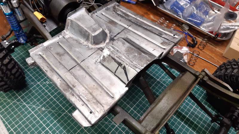

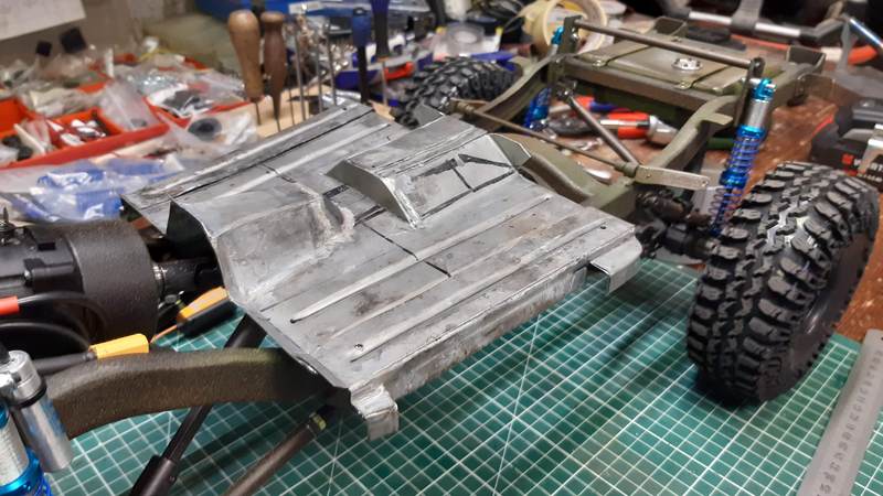

    J’ai pu un peu bosser sur la carrosserie, j’ai quasi terminé la partie inférieure du plancher, après 2 reprises :confused:, un coup trop étroit, un coup trop large :hihi:, finalement j’ai coupé et ressoudé à la bonne dimension :D reste encore à fignoler et j’ai commencé la partie arrière de la cabine pour changer un peu de forme. :). Le plancher sera recouvert par la suite d'une tôle larmée.

    Joli, carrément du sur-mesure.. :)

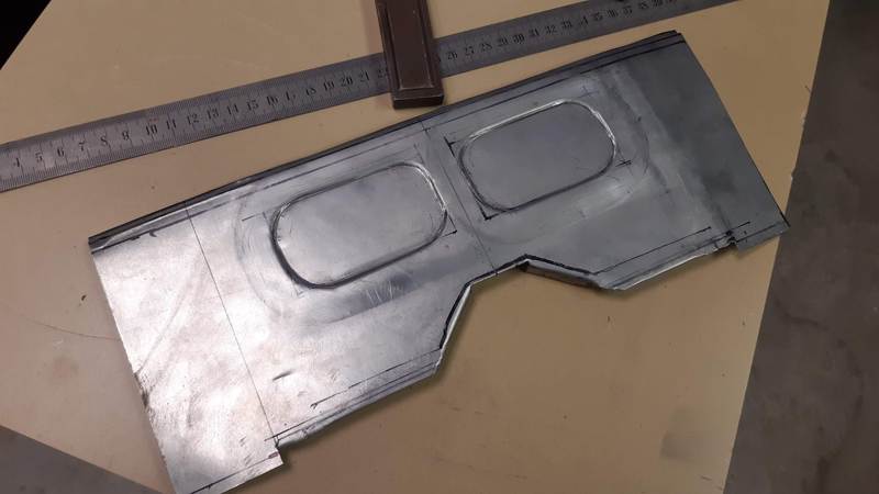

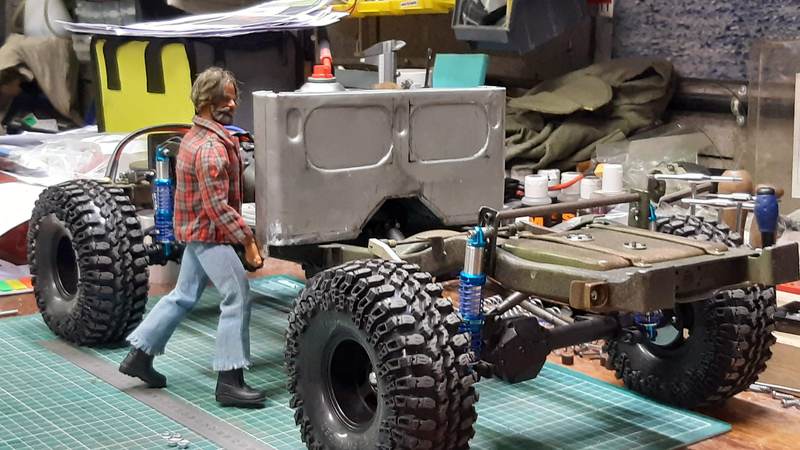

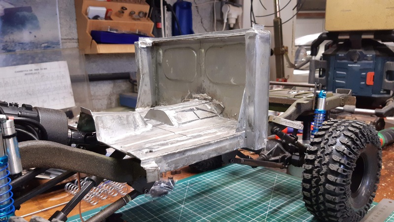

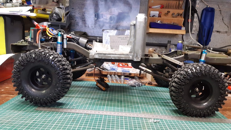

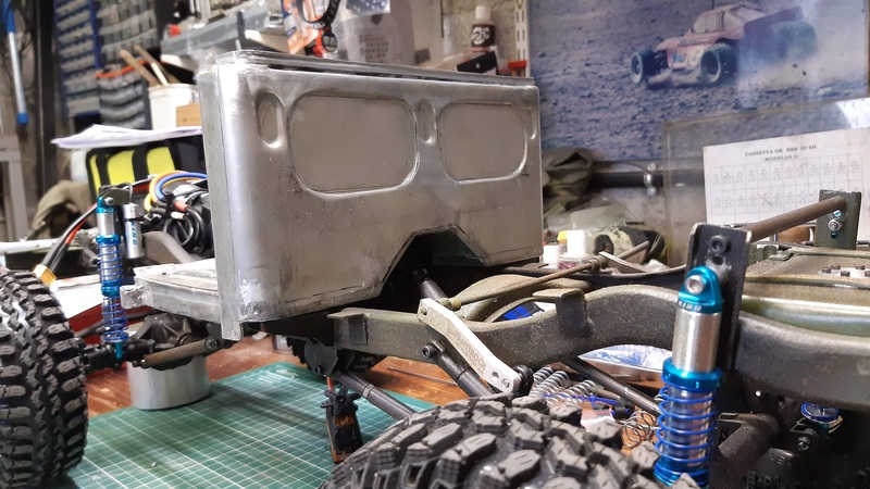

    Le vieux est en train de poser le plancher sur le châssis pour voir si ce que j’ai fais va aller :D....
    L’arrière de la cabine est terminé, maintenant je fais le coffre sous les sièges qui abritera la lipo, puis je vais passer à l’avant, cloison pare feu, tableau de bord, un peu plus coriace à faire ...:confused:

    Bravo, belles pièces, ça en jette.. :)
    À cette échelle tu n'auras pas de problème pour caser l'accu..

    Merci :). Il faudra bien de la place pour loger une 3s de 5000mAh, avec le poids du bestiau il va falloir quelques ampères :D. J’ai 80x160x28 de place au dessus du dégagement de la boite de transfert, ça sera bon mais il n’y en aura pas vraiment trop.
