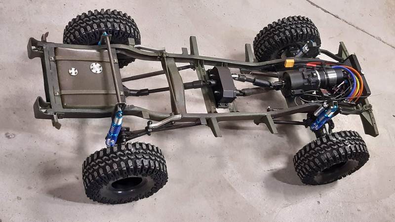

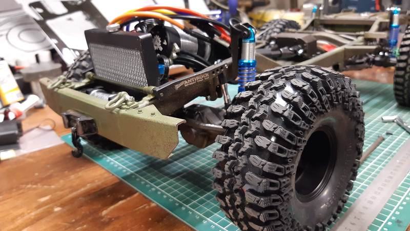

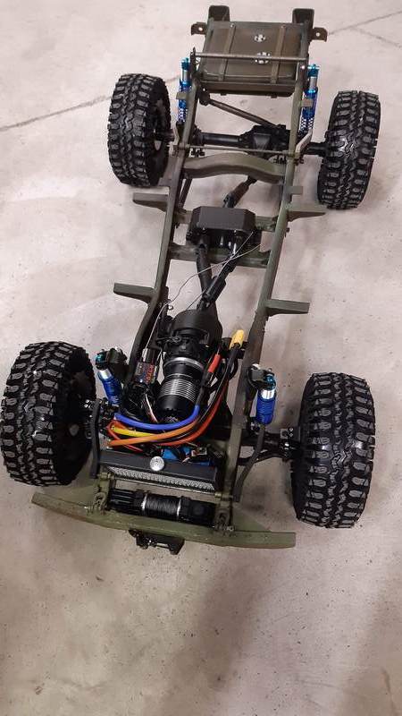

    C'est fait, le châssis est posé sur ses roues et à fait ses premiers tours de roues :). J'ai pu constater que ça fonctionne à merveille, c'est silencieux et souple :love:, comme une visseuse en fait :hihi: !
    J'ai aussi pu valider le besoin de la seconde vitesse, en première à fond il roule vraiment lentement, la seconde est rapide et ira bien pour les liaisons sans trop tirer sur la gâchette.
    Je vais donc monter un servo pour commander le sélecteur de vitesses, j'attend un servo low profile, la platine est prête.
    Après ça, à la fin, il ne me restera plus qu'à trouver la bonne duretée de ressorts de suspensions, là ça va bien mais il manque quand même la carrosserie qui fera son poids :D, dans cette config les amortos seront en butée :hihi:, ça me fais penser que je n'ai pas pesé le châssis, il doit bien faire autour des 4kg, à vérifier...
    Prochaine étape, le plancher de la cabine :D enfin......:hihi:
    Après les vacances, ski oblige ;).

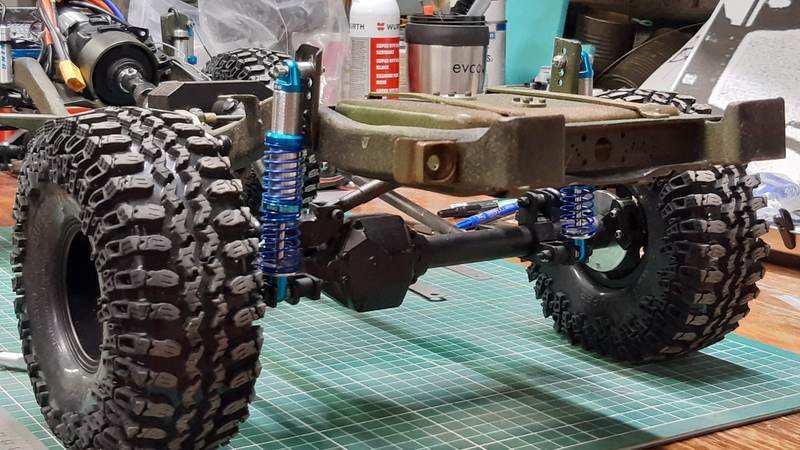

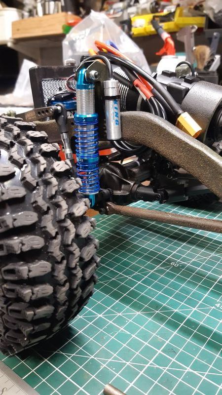

  11. fb11
    16 827
    38 538
    Merci les gars :) !
    Les amortos font effectivement bling bling comme sur mon modèle 1/1. J’ai pas trouvé mieux...
