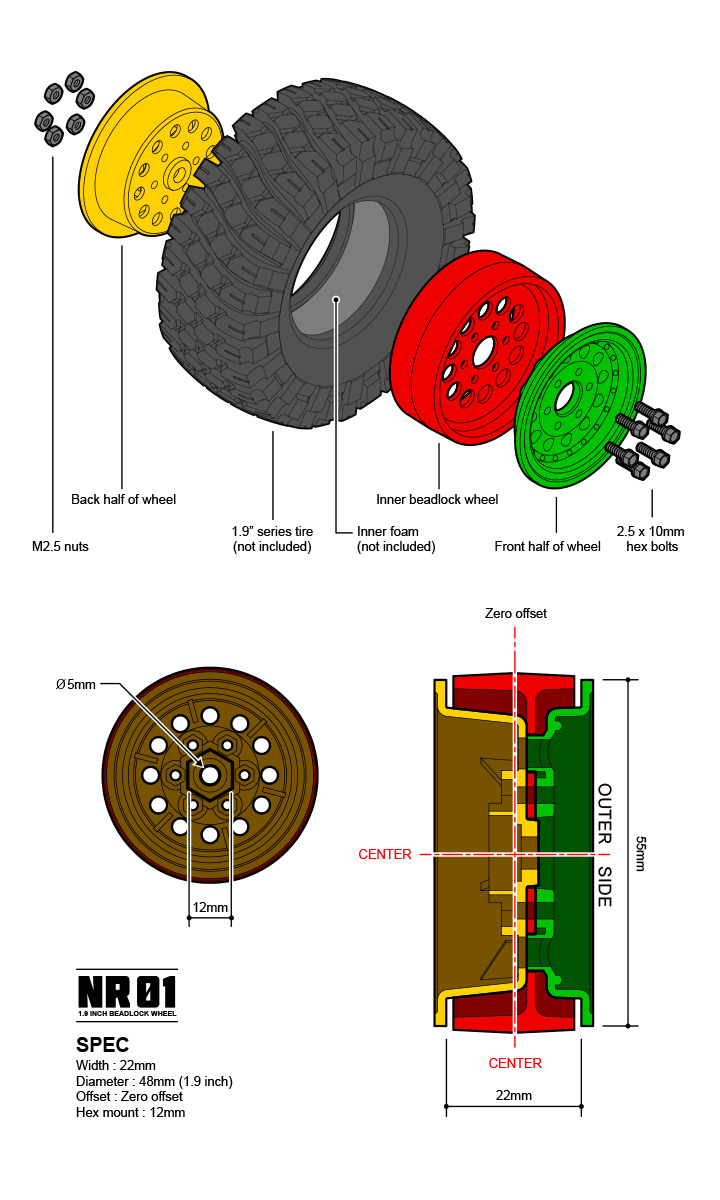

    Je suis en train de dimensionner une jante au dimension 1.9 mais il me manque une cote.. Si quelqu'un pourrais me donner la mesure comme sur la photo je serais combler :) Je veux m'assurer que j'ai la bonne largeur pour venir serrer le pneu sur la jante. :humhum:
    Merci d'avance !

    Salut, sur les jantes 1.9 que j'ai en stock (RC4WD Pro 10, RC4WD Raceline Monster et Gmade VR01) la cote intérieure fait 22mm ;)

    Oh mais c'est Solidworks.

    J'arrive un peut tard j'avais copier ce document pour me faire des jantes

    Merci ! Il explique tout ce schéma, c'est parfait (y)(y)
