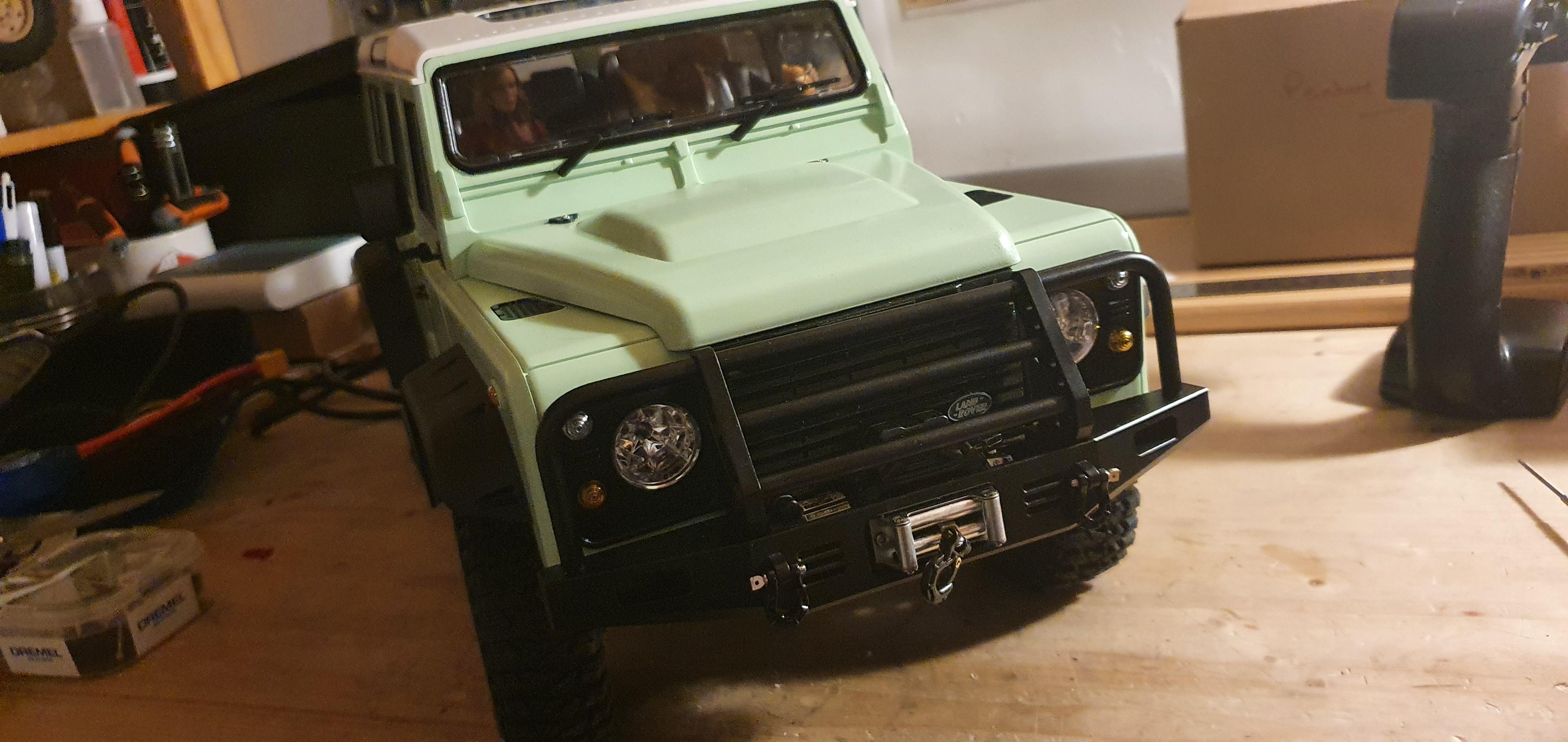

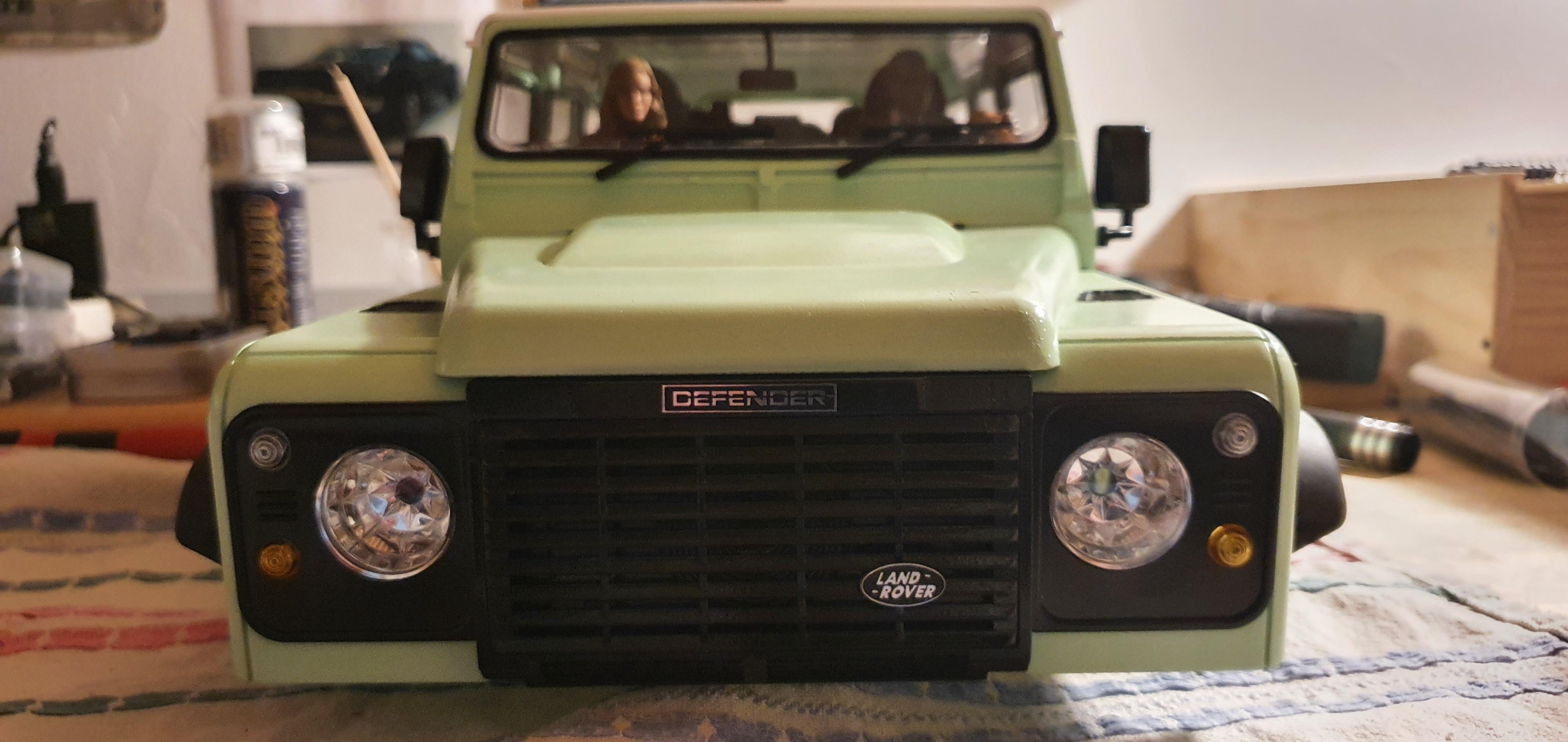

    Toute petite avancée sur la carrosserie avec un peu d'accessorisation (ça se dit ça ?). Pose des logos :
    Le logo "Defender" ne se verra quasiment pas derrière le pare-buffle, tant pis. Quand à l'ovale "Land Rover", il est un peu grand, car normalement prévu pour l'arrière il me semble, mais ça ne me plaisait pas d'avoir deux fois le logo à l'arrière, et ça m'évite d'en acheter un autre pour la calandre. :humhum: J'ai aussi des logos "TD5" et "TDI", mais après recherche sur le net, ils se placent normalement devant les charnières des portières avant. Et il n'y a pas la place sur cette carro. Après essai à différents endroits, rien ne me convenait alors je ne les ai pas mis.
    La plaque à l'arrière, c'est faute de mieux niveau format. Et ça colle plus ou moins avec mon thème, les persos étant susceptibles de se rendre dans la zone 51. :D
    J'ai tenté l'ajout d'une roue de secours à l'arrière mais ça ne me plaît pas, ça cache beaucoup trop les détails à mon goût. Ça va donc rester comme ça !

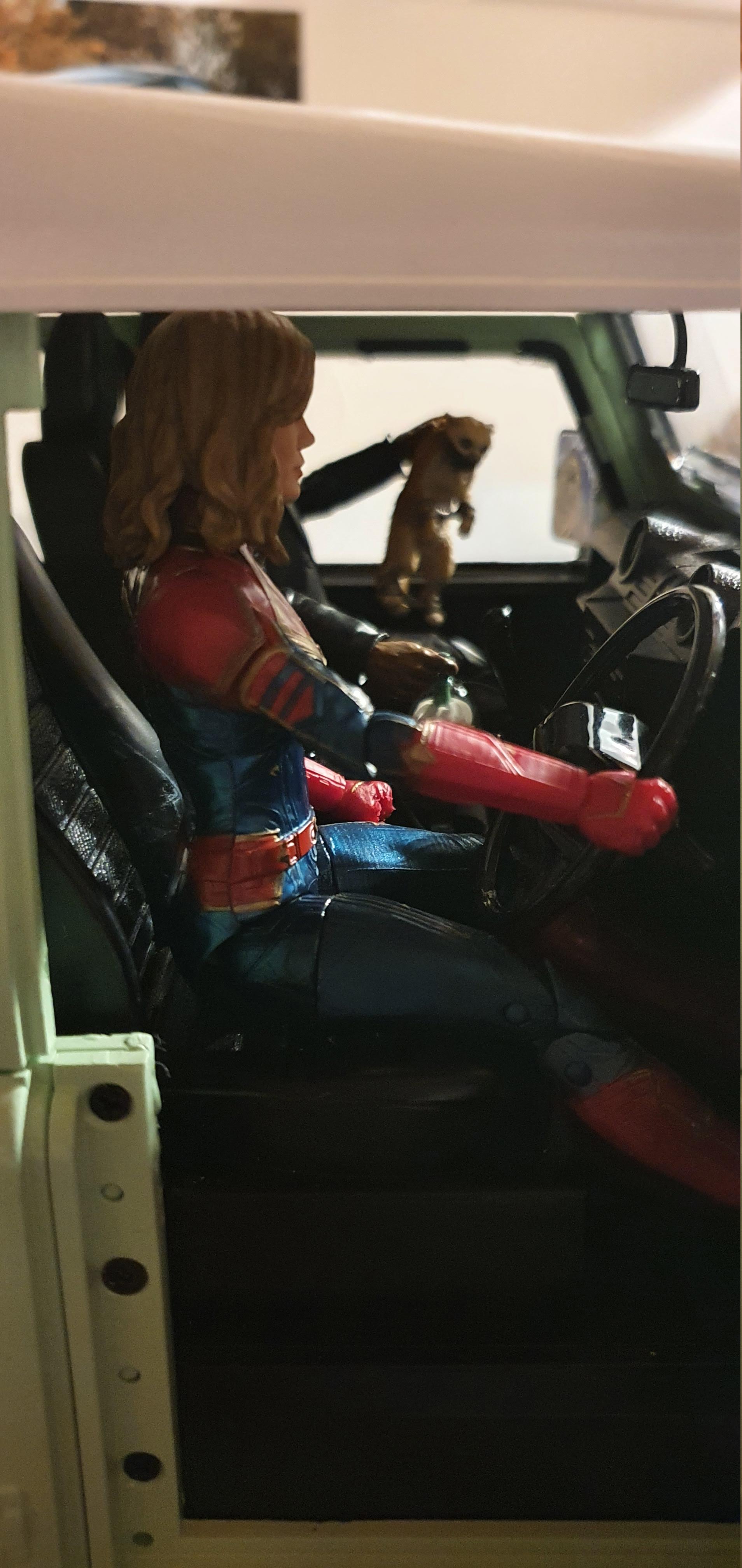

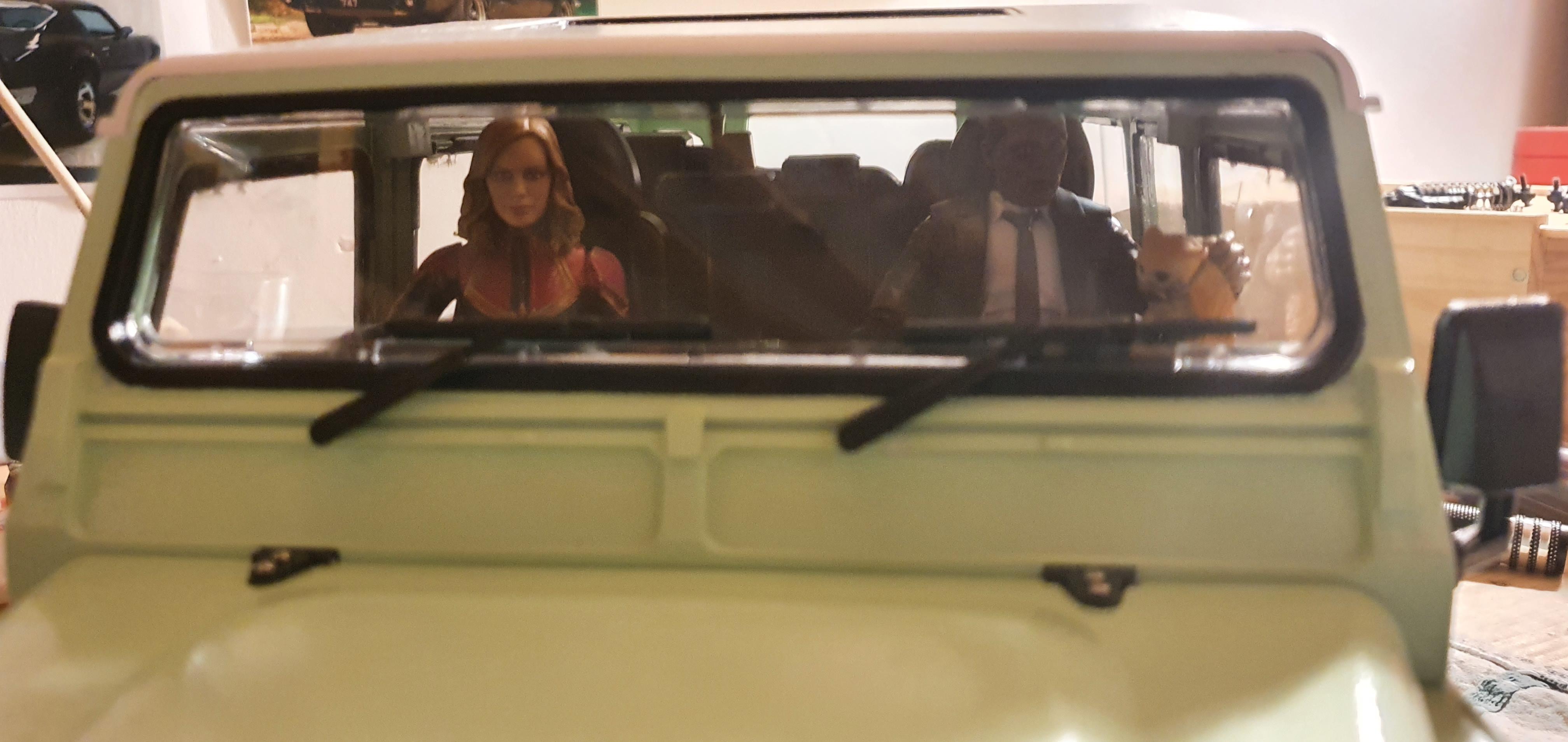

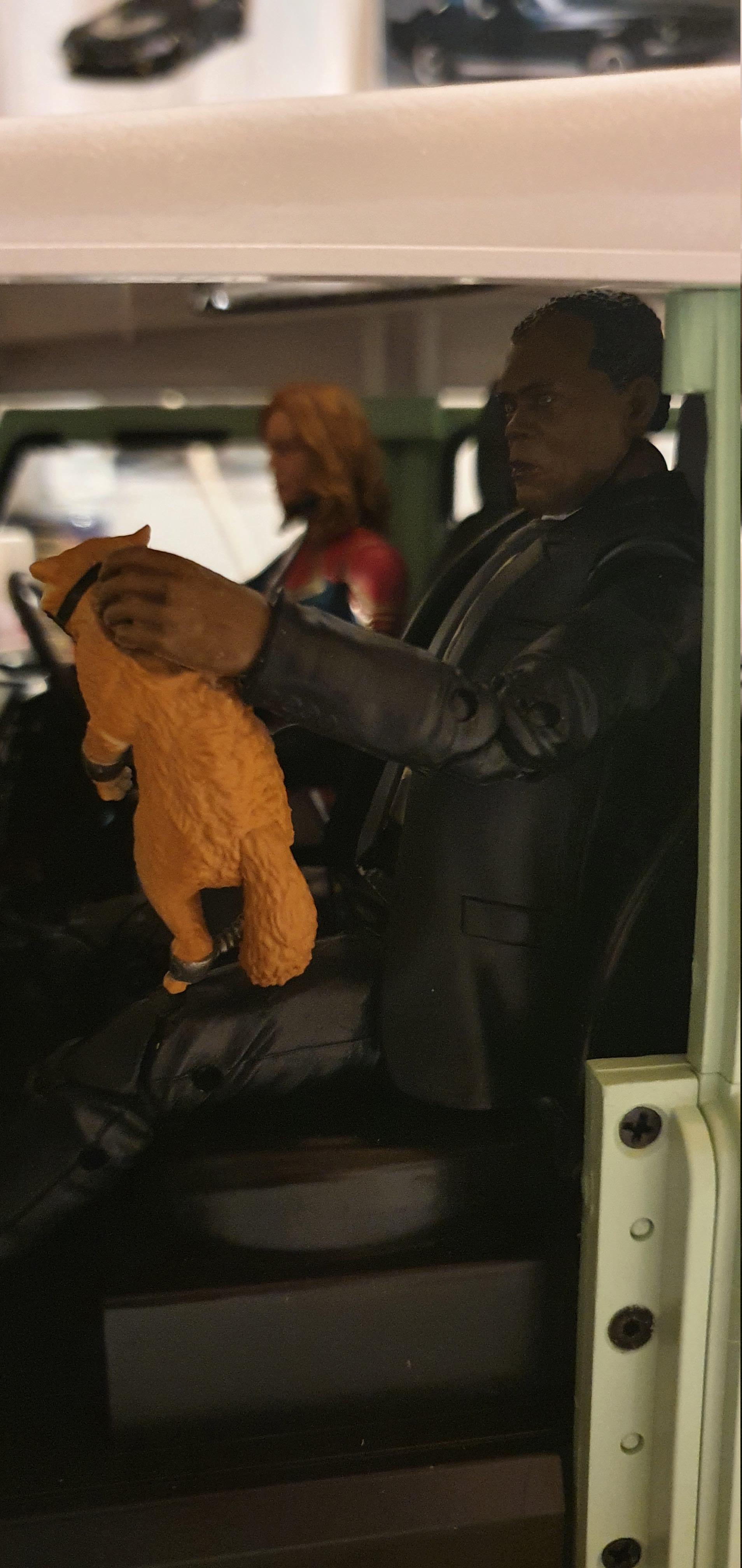

    Les figurines mises en place :

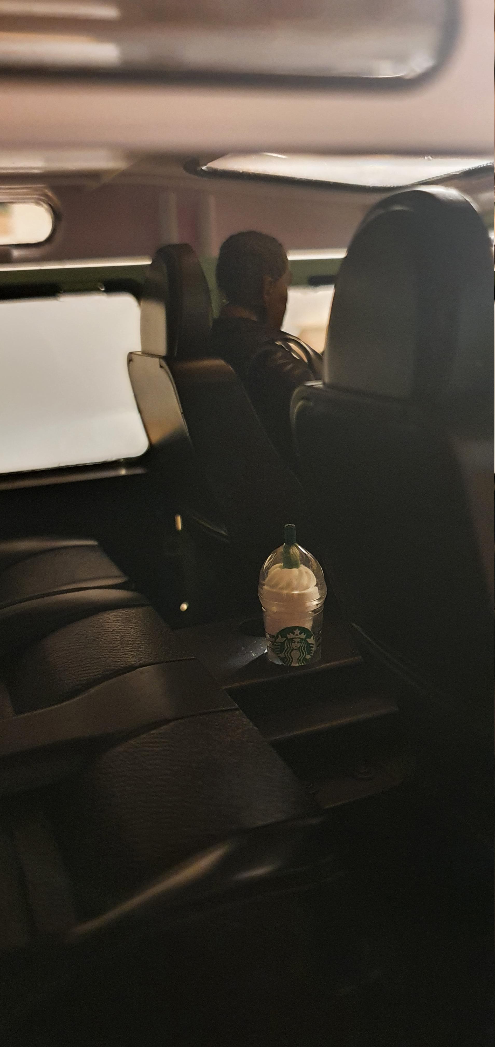

    Je suis vraiment fan de cette fig' de Samuel L. Jackson qu'un pote m'a offert ! :love: Si Captain Marvel n'a besoin d'aucune fixation pour tenir en place, le volant la bloquant au niveau des jambes, j'ai ajouté des colliers rislan pour maintenir Fury sur son siège, et c'est quasi invisible sous sa veste. Et le matou est collé à sa main, ça ne tenait pas d'origine de toute façon.

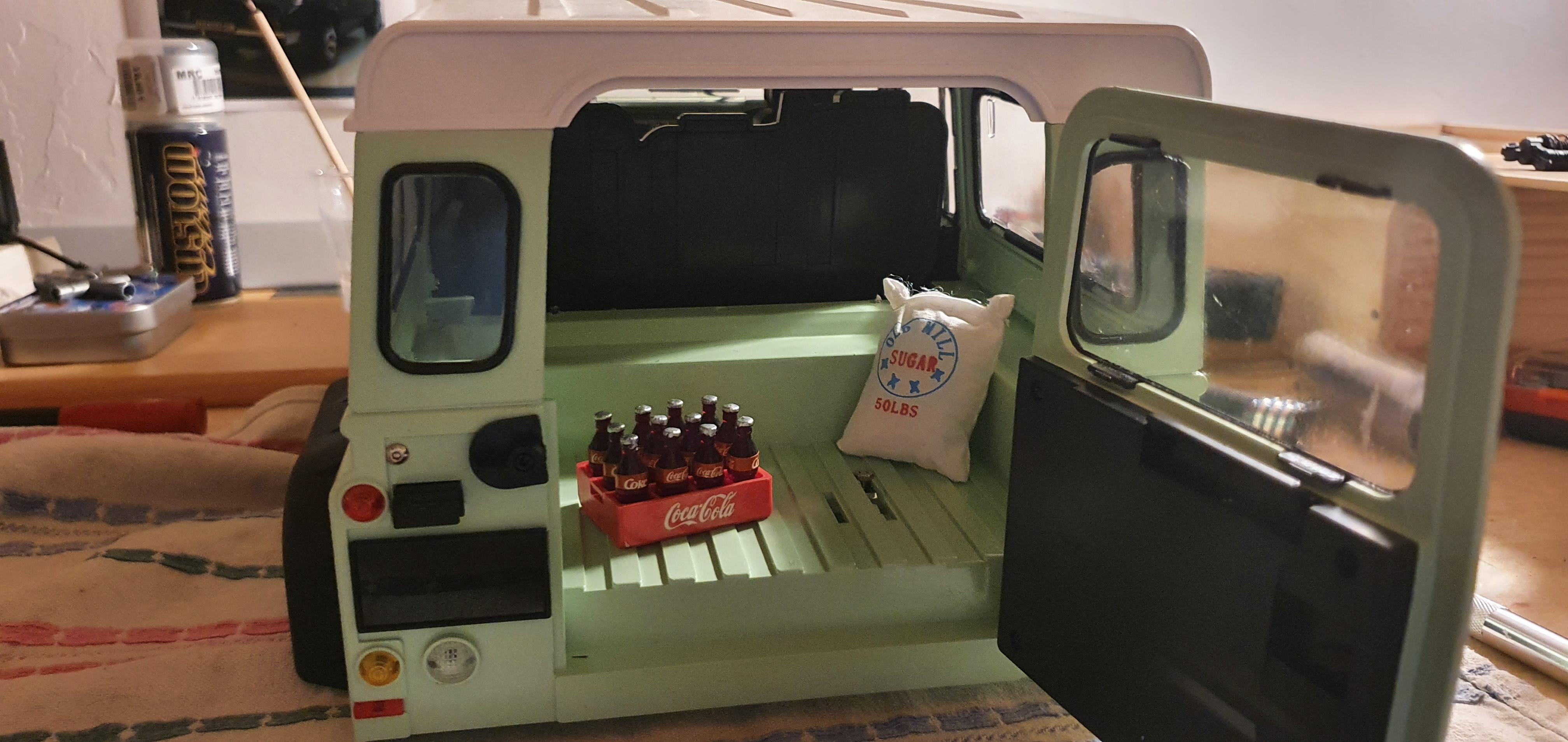

    Autre petit détail avec une boisson placée dans un porte-gobelet à l'arrière (un autre se trouve à l'avant, pas trop visible sur mes photos), j'avais trouvé ces petits accessoires à prix sympa sur Fanatic RC (encore une fois, site vraiment génial, et qui se démène pour ses clients ! (y)) :

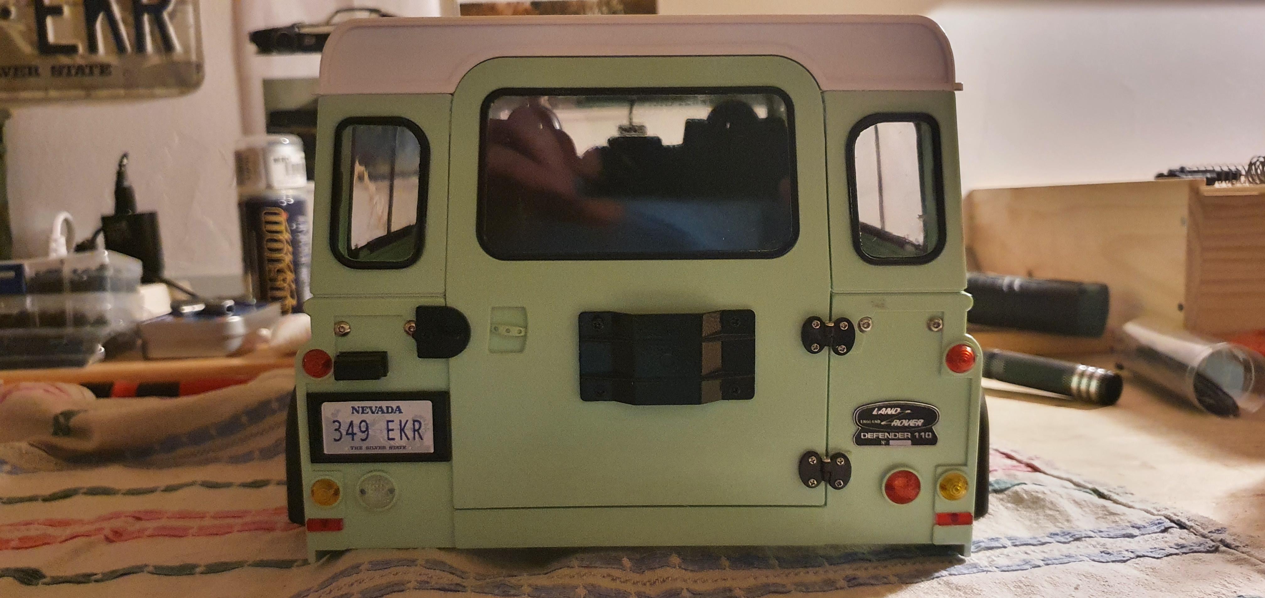

    Et enfin un petit essai pour l'arrière, où l'idée sera de cacher au mieux les "rails" des vis de fixation, que j'avais dû prolonger :
    J''attends encore quelques accessoires pour ça, donc c'est en attente ! Tout comme les batteries qui sont en transit, d'ici la fin de semaine j'espère pouvoir le faire rouler ! :bravo:

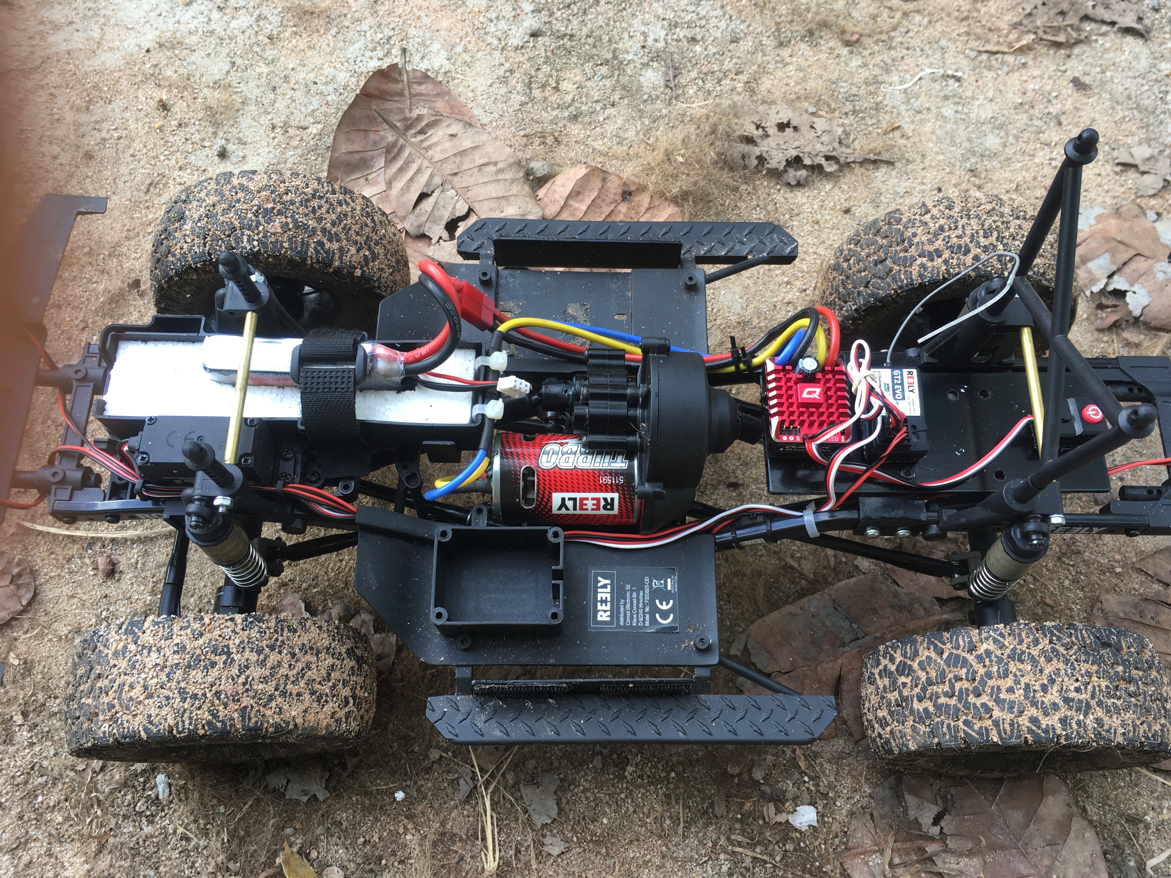

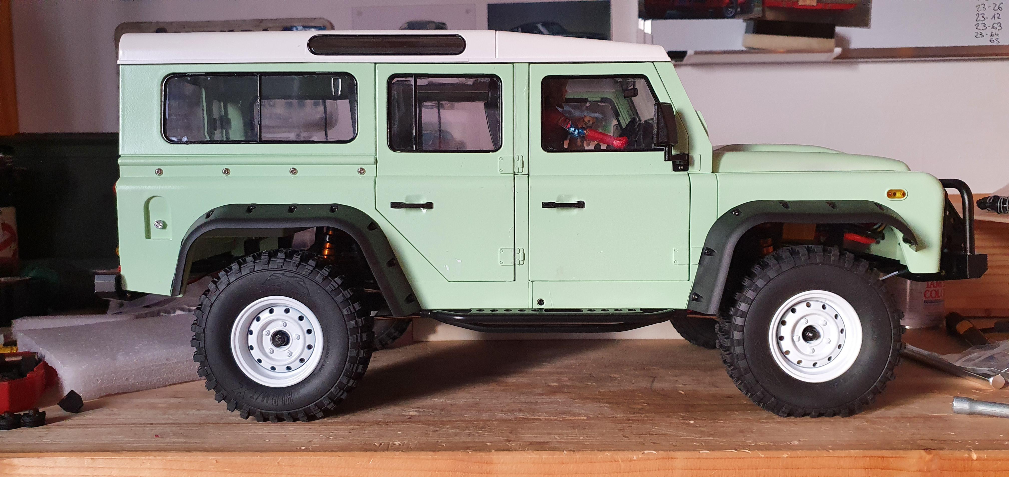

    J'ai reçu une partie de ma dernière commande Aliexpress (bizarre, envoyé en deux colis, et l'autre se fait désirer) qui contenait deux jeux d'amortisseurs, avec différentes longueurs (70 et 80 mm). Après avoir tout essayé, notamment les deux duretés de ressorts fournis, j'ai opté pour les 70 mm :
    J'y perds forcément beaucoup en débattement (là j'en ai autant qu'avec le Humvee, et encore :D), mais c'est ce qui me semble le plus "scale". Visuellement ça me va en tout cas. Et quand ce sera une vraie sortie "franchissement", on repassera sur les amortos en 90 et la carrosserie du Cherokee. :humhum:

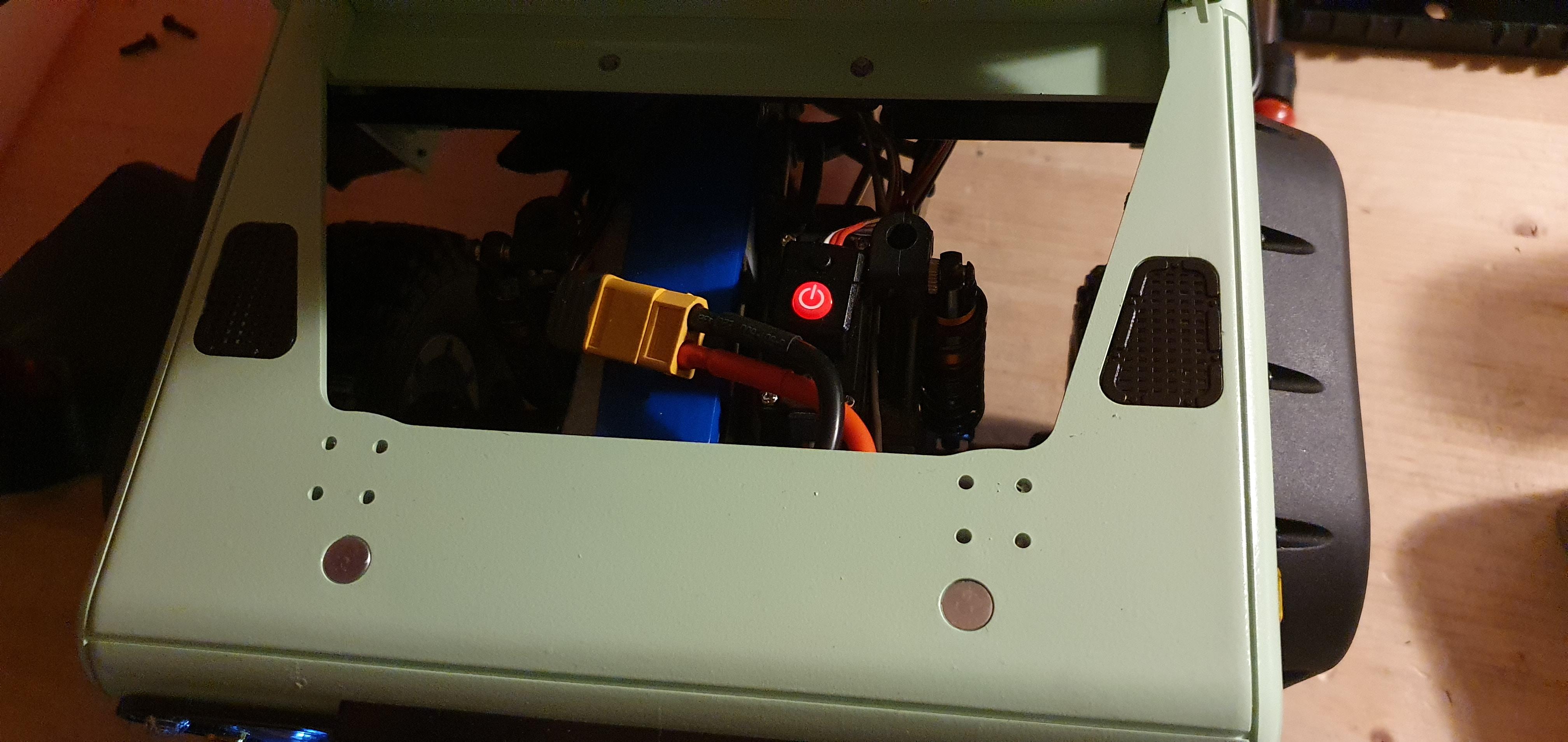

    Et une bonne chose n'arrivant pas toujours seule, j'ai aussi reçu les batteries format baby de chez HobbyKing. J'ai fabriqué une cale en mousse comme suggérée par Manhattan, et ce format me permet même de les rentrer et les brancher par le capot-moteur !
    J'ai donc déplacé le bouton de mise en marche du 1080 à cet endroit, et plus besoin d'enlever la carro à chaque fois désormais. Je pourrai donc éventuellement me pencher sur une solution de fixation plus costaude que les aimants (quoique là, ça tient plutôt bien), et surtout un kit led vu que je n'aurai plus ce problème de câbles tiraillés entre carro et châssis.

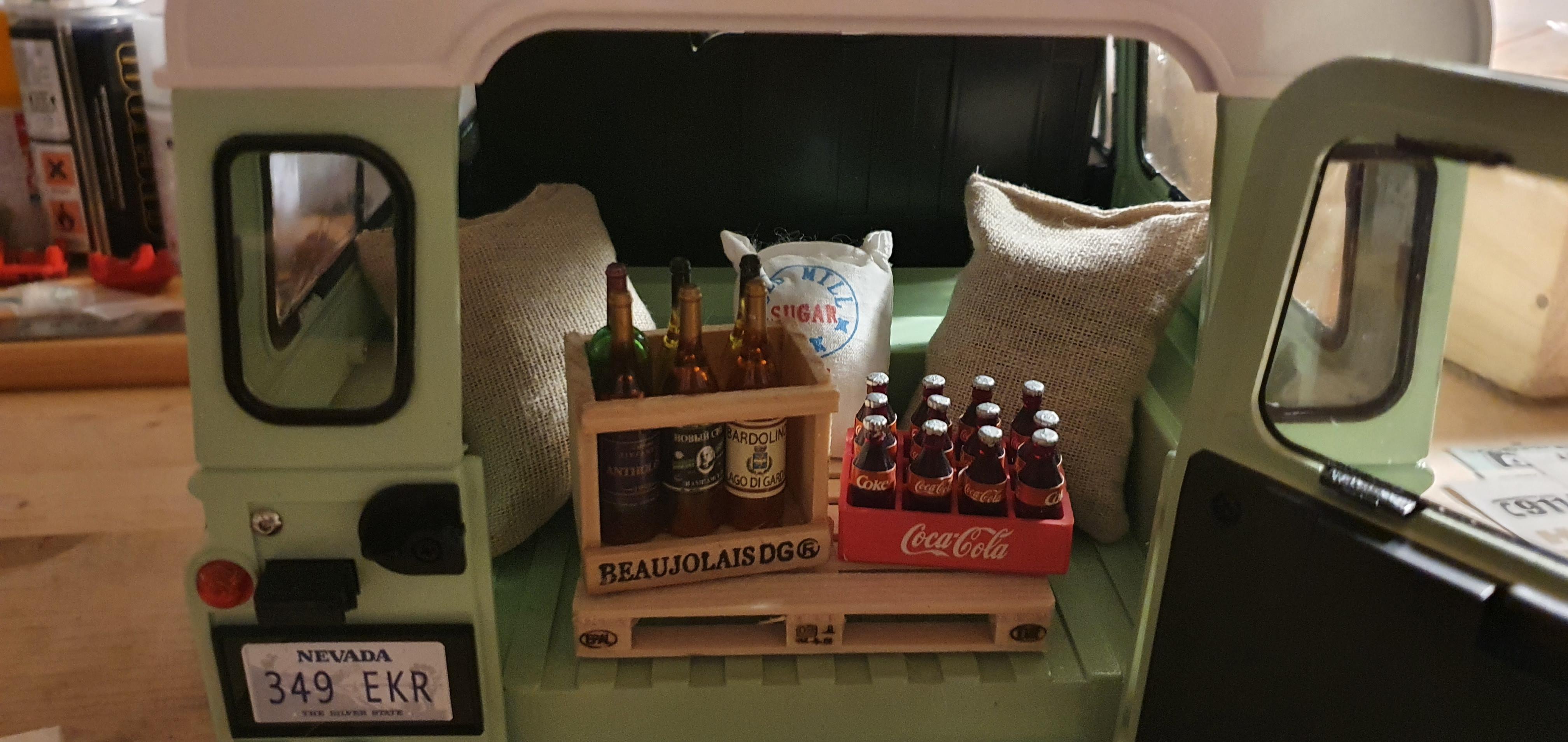

    Touche finale, les accessoires dans le coffre :
    C'est collé au pistolet à colle chaude qu'une amie m'a prêté pour l'occasion, faudra que j'investisse car c'est hyper pratique !
