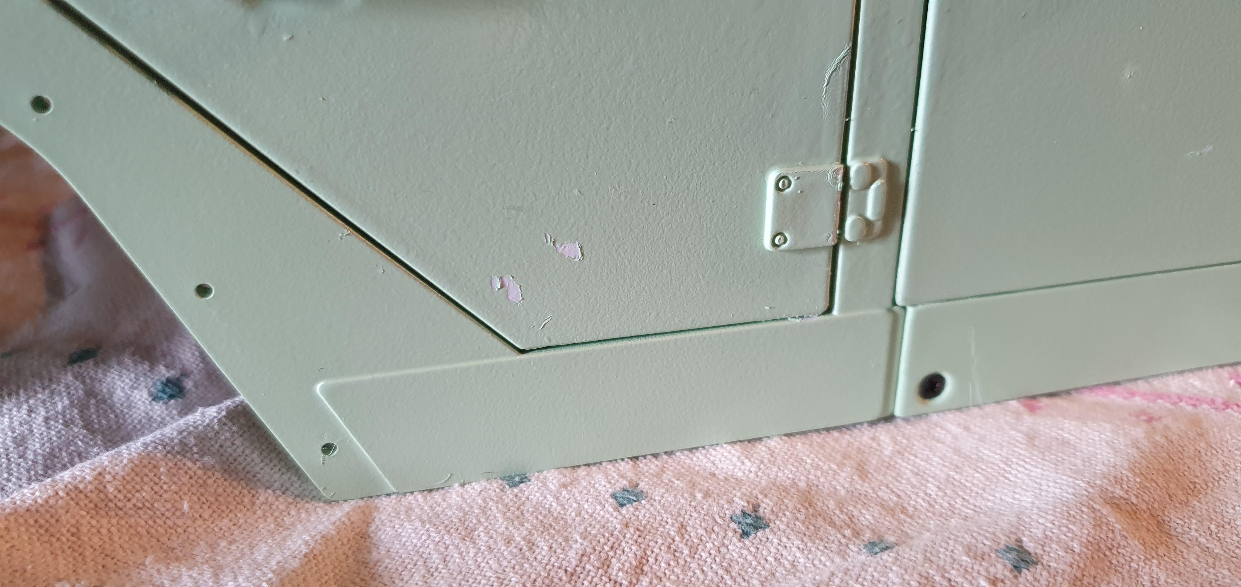

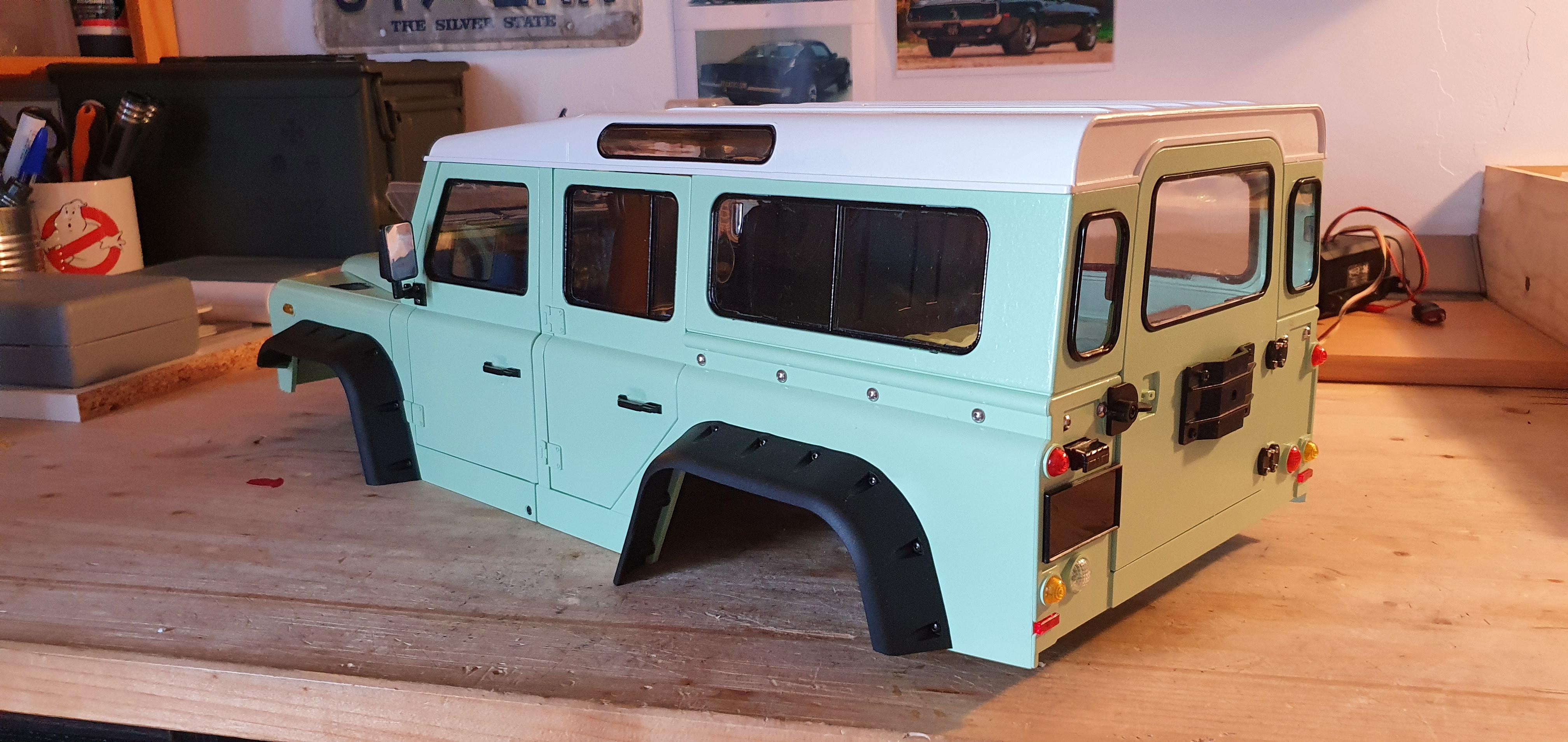

    Poursuite du montage lors de la pause du midi, ça commence à prendre forme !
    Par contre j'ai beau faire gaffe de ne pas griffer ou cogner la carrosserie, j'ai quand même réussi à lui coller des "poc" ... :confused:
    Encore un truc à rattraper, on verra ça à la fin maintenant ! Plus que le capot et l'intérieur, ça devrait être plus rapide :D

    t'inquiète, il en verra d'autres......o_O
    sinon le rendu est très sympa (y)

    Tu as réussi à en faire quelque chose de bien de cette carro (y) Tu as bien rattrapé le coup..
    J'ai toujours une bombe de noir mat qui traîne à l'atelier du garage et par ce temps elle crachotte plutôt que de pulvériser la peinture, les autres sprays sont rentrés pour l'hiver mais perso j'utilise à 80% du mat ou du satiné, le plus délicat reste le brillant, en dessous de 15° c'est pas la peine..
    Et pour les pocs rassures toi, tu en auras d'autres :humhum:

    Merci les gars ;)
    Je pensais pas que la peinture serait si fragile, avec 5 couches au total dessus, c'est surtout ça qui me déprime :D Ou alors j'ai mal préparé ma carro, peut-être pas assez poncé au départ ?... Enfin bref, c'est vrai que le rendu me plaît assez, tant qu'on a pas les yeux trop près.
    Ce qui serait cool, c'est une carrosserie avec le pastique déjà coloré. Ou ça ferait trop "jouet" peut-être ... La Willys de chez RocHobby par exemple, c'est pas de l'ABS teinté dans la masse ? Cette carro de Defender, INJORA la vend en plusieurs coloris, mais selon les commentaires que j'avais vus, la peinture était pas forcément top. Et c'est toujours plaisant de faire par soi-même.
    Ce qui est sûr c'est qu'une carro en ABS parfaitement peinte sur un RTR, c'est possible, j'en ai pour preuve le Humvee. Là c'est vraiment le top, bien peint et résistant ! J'ai vu des modèles de chez RC4WD je crois, déjà peints, qui ont l'air très bien finis.

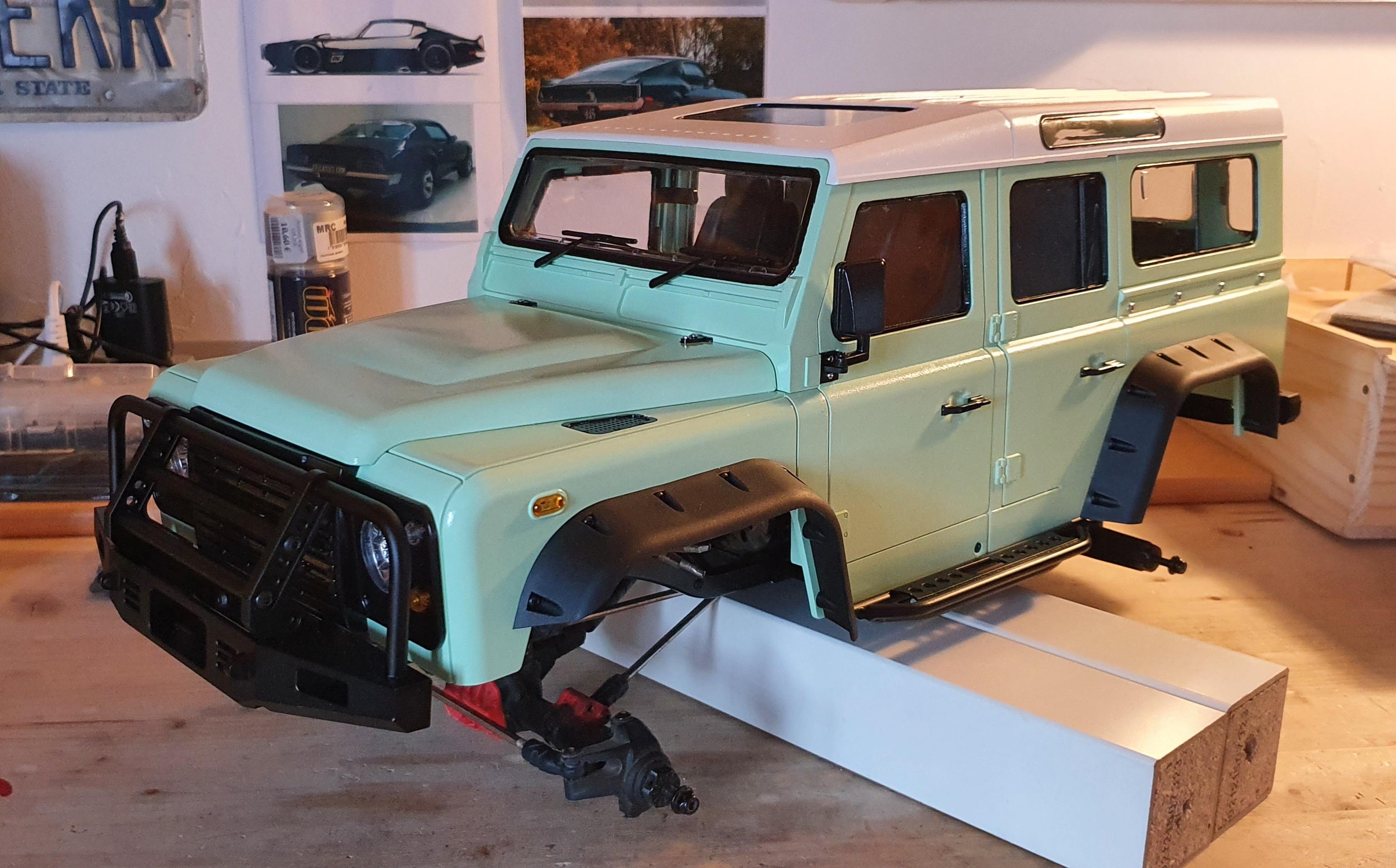

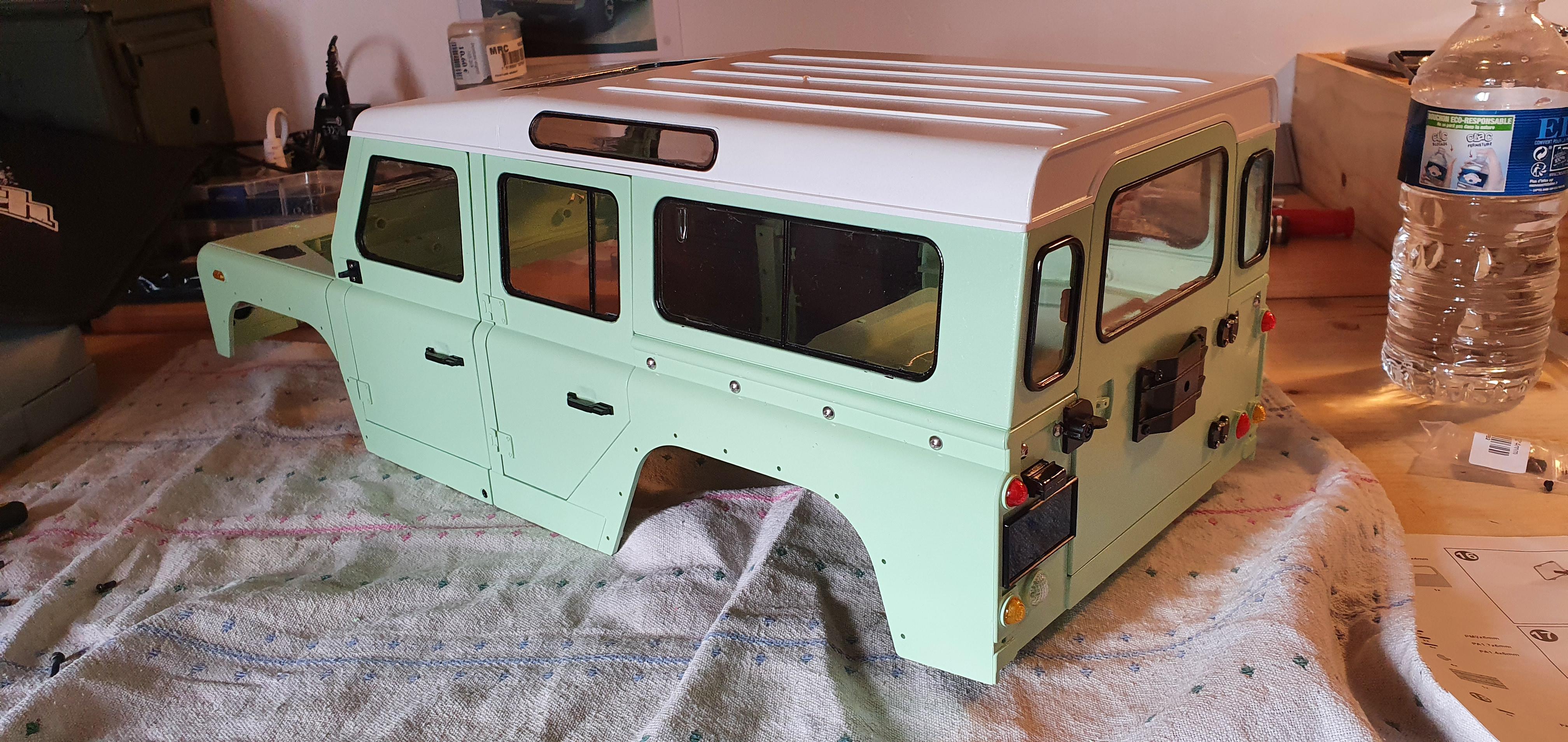

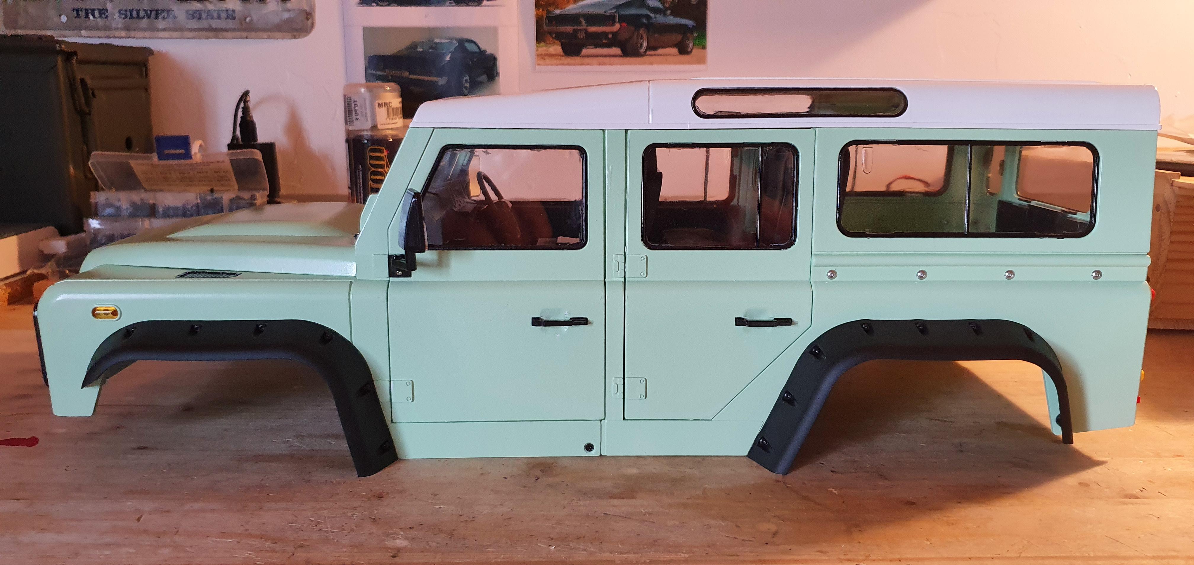

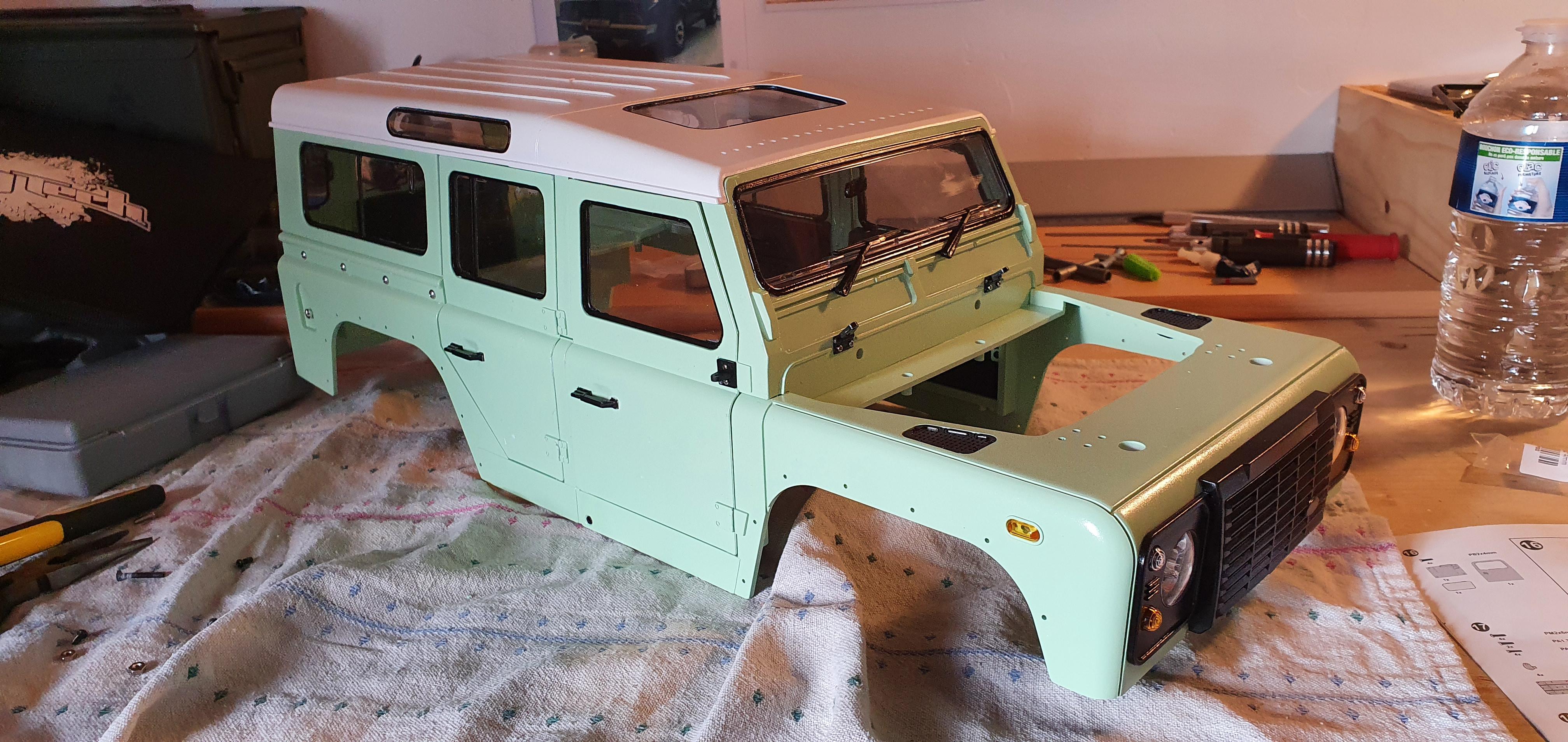

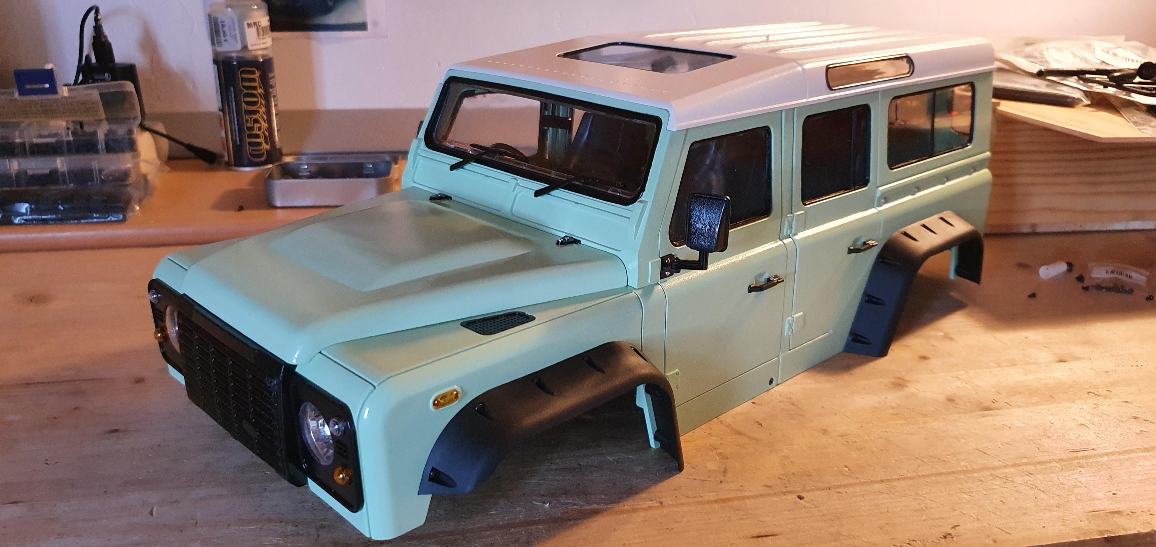

    Le montage est terminé, c'était une partie très sympa du projet ça ! :)
    Plus qu'à faire les petites retouches peinture si j'arrive à récupérer le fond de bombe :D

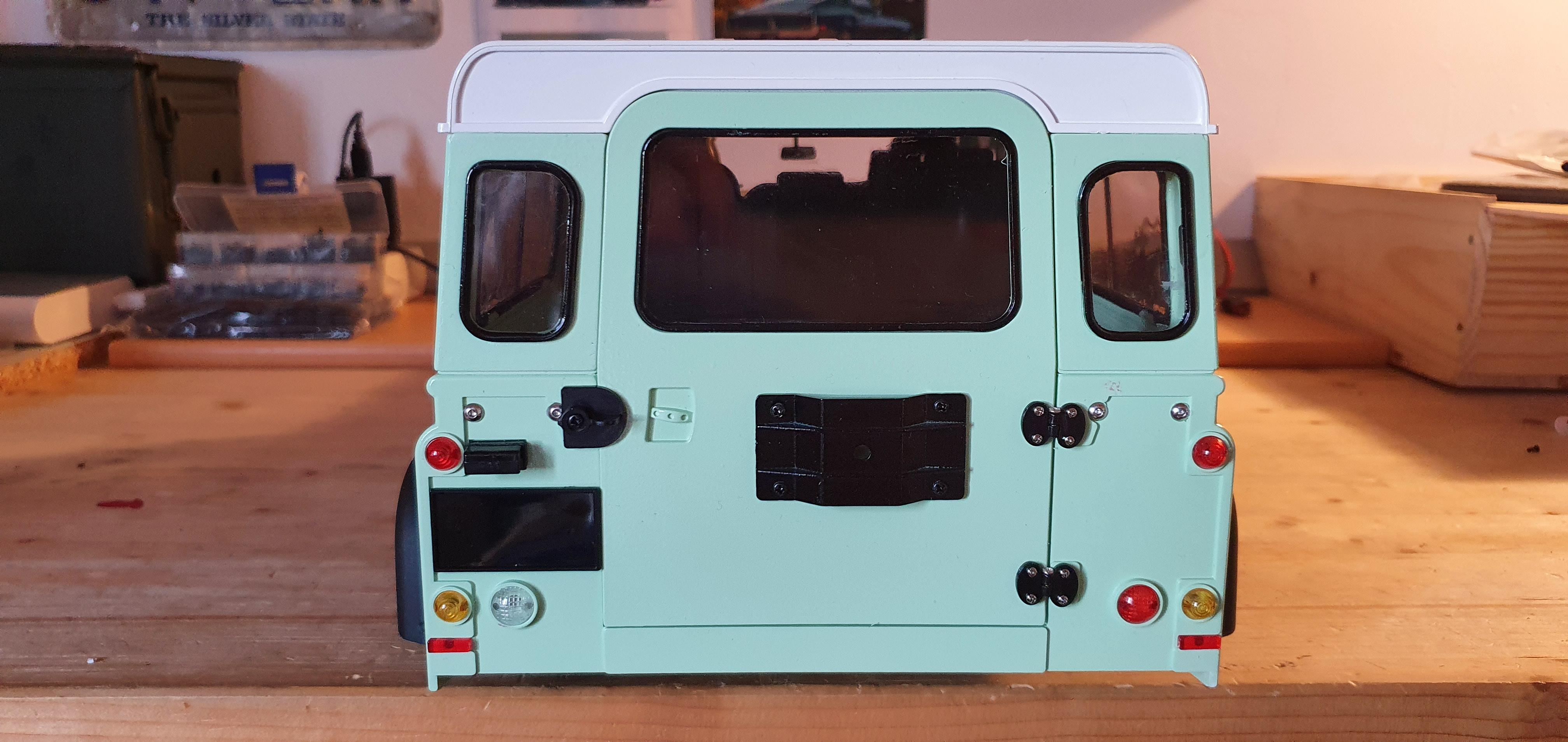

    Plutôt satisfait du résultat, mise à part la pièce verrouillant la porte arrière, franchement moche (je sais pas pourquoi il ont pas fait le même système que les autres portières, qui est invisible et fonctionne très - trop - bien), et les ailes noires me plaisent moyennement (j'aurais préféré des passages de roue non rapportés, que j'aurais peints en noir ou couleur carrosserie, là ça fait un peu trop moderne ou "sport") mais finalement je m'y fais. La plaque d'immat' me semble très "écrasée" pour y mettre un modèle anglais, j'en ferai peut-être un modèle US avec volant à droite, pourquoi pas, de toute façon j'ai pas de quoi mettre une plaque sur le pare-choc avant, et mes futurs personnages sont purement 'Ricains :passur:
    Petit essai vite fait sur le châssis, ça va nickel mais je trouve que la carro ne descend pas assez sur les montants du pare-choc avant. J'ai de la marge, et en inversant le montage des marches-pieds je devrais pouvoir arranger ça.
    Encore quelques détails à régler donc, et on va surtout pouvoir passer à la déco intérieur / extérieur ! :bravo:

    Elle donne bien, beau boulot (y)
    C'est juste un détail sur ce modèle de carro qui coince, la partie du tablier sous le pare-brise qui paraît un peu haute on dirait que le toit a été shoppé autrement elle est super et la teinte lui va bien..

  15. sawblade
    C'est ça. On dirait un def top choppé
