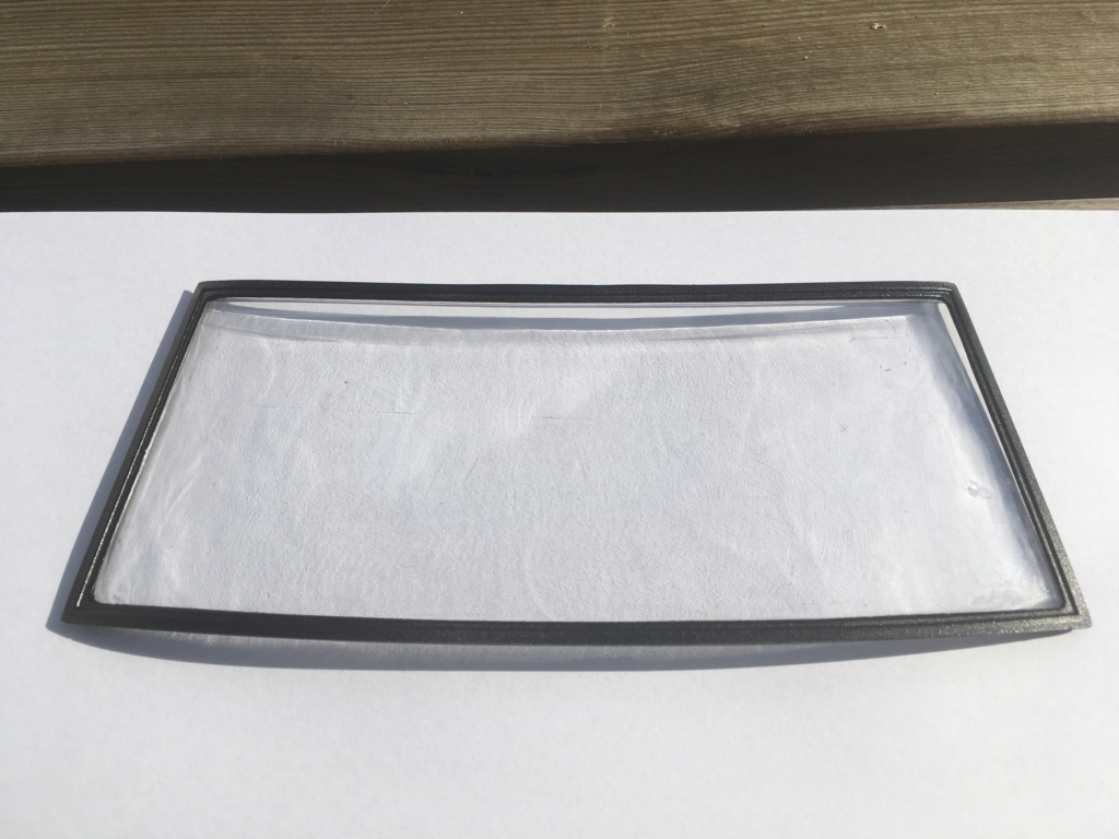

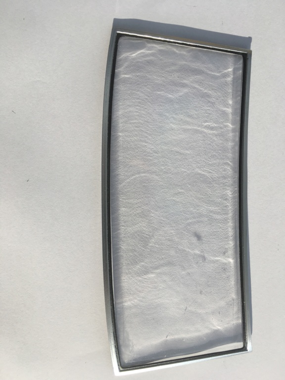

    Je vais commencer à réfléchir sérieusement à la peinture quand même, vu que j'arrive à cette dernière étape. Et là je vais avoir pas mal de questions. Concernant les joints de vitres, des astuces pour faire ça bien ? Je pensais masquer la vitre avec du scotch, enlever ensuite sur le pourtour, là où il faut peindre. Il vaut mieux poncer ces parties aussi et mettre de l'apprêt avant de les peindre ? À la bombe noire (brillant ? mat ?) c'est faisable ? Je n'ai pas d'aérographe et je me dis qu'au pinceau ça risque de pas être propre ... :confused:

  4. sawblade
    11 928
    16 822
    Feutre indélébile pour les joints ? Il y a toutes les largeurs de pointe...

  6. gicab
    7 453
    15 165
    Pour les joints de vitre tout à la bombe et masquage (y)
    Si non oui apprêt spécial plastique.... motip tamiya en font.....

    Ah je n'y avais pas pensé ! Peut-être qu'il y aura un effet de "transparence" avec les feutres grand public, dans mes souvenirs ça ne couvre pas si bien, à tester néanmoins et éventuellement acheter un feutre qui couvre comme il faut. Mais ça serait peut-être la solution la plus simple.
    Yep, j'ai juste peur de ne pas être aussi minutieux que toi :passur:
    C'est un boulot assez délicat, ne serait-ce que pour déterminer la largeur à noircir, ni trop épais, ni trop fin ... et savoir quelles vitres sont à faire, j'ai cru voir sur des photos du web qu'il y avait double joint sur le pare-brise, et pas toujours sur les vitres du toit ou de l'arrière.

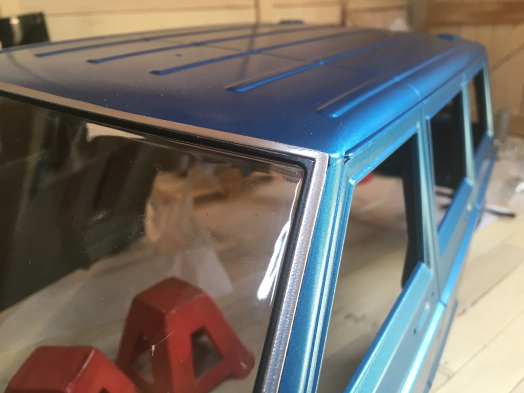

    Superbe le résultat gicab ! :love: J'avais effectivement vu tes photos, sans retrouver le bon post. C'est du noir mat que tu as utilisé ?

    +1 Le masquage c'est pas le moins chiant :humhum:, faut de la patience mais le résultat est là (spray ou pinceau)..
    Les joints de pare-brise à main levée au marqueur ou pinceau, sans cache faut pas avoir Parkinson :hihi: C'est faisable mais faut une certaine dextérité..

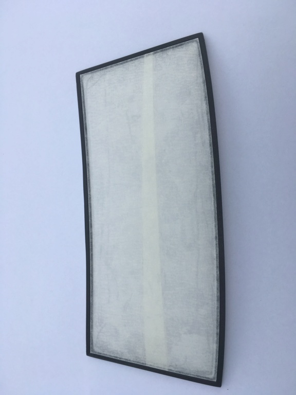

    Pour le masquage, c'est un petit budget mais je prends du bon tape, ruban Tesa ou autres et feuilles de masquage achetées en magasin modélisme, autant je conseille des sprays de primer de chez Action, autant les rubans de masquage bon marché ne collent pas toujours top, en déroulant ils se déchirent et j'en ai déjà eu des tout secs (oubli de la colle ? :humhum:)..

    Noir satiné.... noir mat va aussi très bien (y)

    Pour le masquage j'utilise ça :
    Scotch acheté il y a longtemps dans un magasin de bricolage, à la base pour faire les peintures de mes murs ... mais il ne m'a jamais fait défaut pour l'instant (sur le lexan en tout cas !). Il colle très bien et s'enlève relativement facilement, sans laisser de traces de colle. Ça m'est arrivé d'avoir un peu de peinture en dessous, mais parce-que je l'avais mal appliqué à certains endroits. Le souci c'est que je n'ai qu'une largeur, et découper dedans pour faire de petites bandes bien droites c'est pas top. Et j'arrive au bout de mon dernier rouleau :hihi:

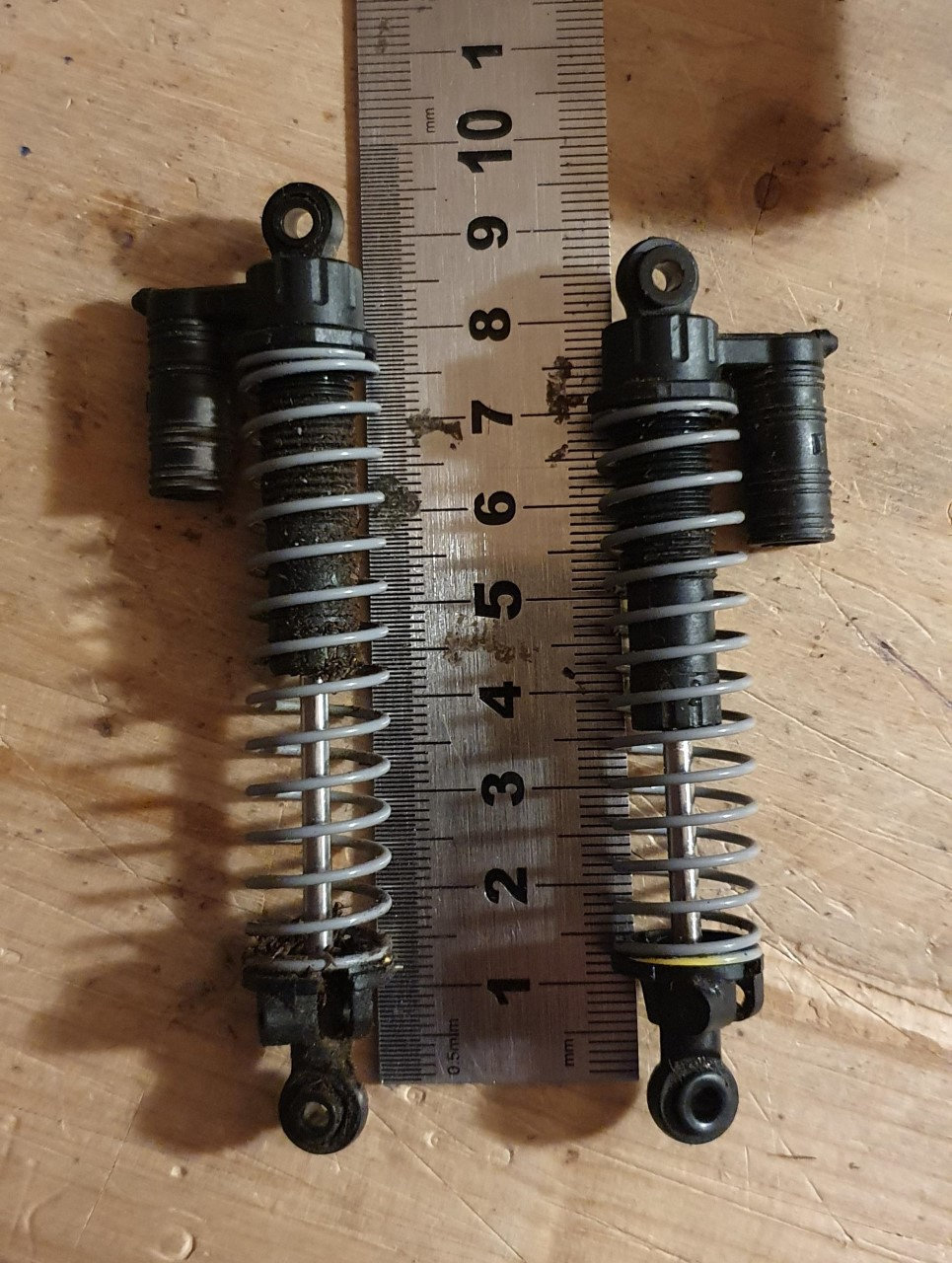

    Les amortisseurs sont passés en semi-droop, mais je ne gagne que 5-6 mm de réduction, là où j'en espérais une quinzaine ou presque, comme sur la vidéo plus haut ...
    A moins que je m'y sois mal pris ?... (n)
    Au moins ça m'a permis de les nettoyer, ils étaient tous dans l'état de celui de gauche :shut:
