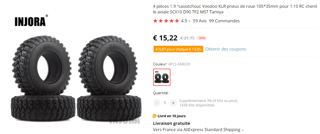

    Scal, ce sont ces pneus dont tu parles ?
    €15.22 30% de réduction|4 pièces 1.9
    Si oui, ce sont des pneus corrects pour des parcours typés terre / roche ?
    Je m'interroge vu leur prix plutôt (très) bas. ;)

    Ça ce sont des copies, les Voodoo KLR X4 je les avais pris chez RCMart ;)
    Ils sont hauts mais ont autant de grip que les Proline Hyrax, c'est une tuerie (y)

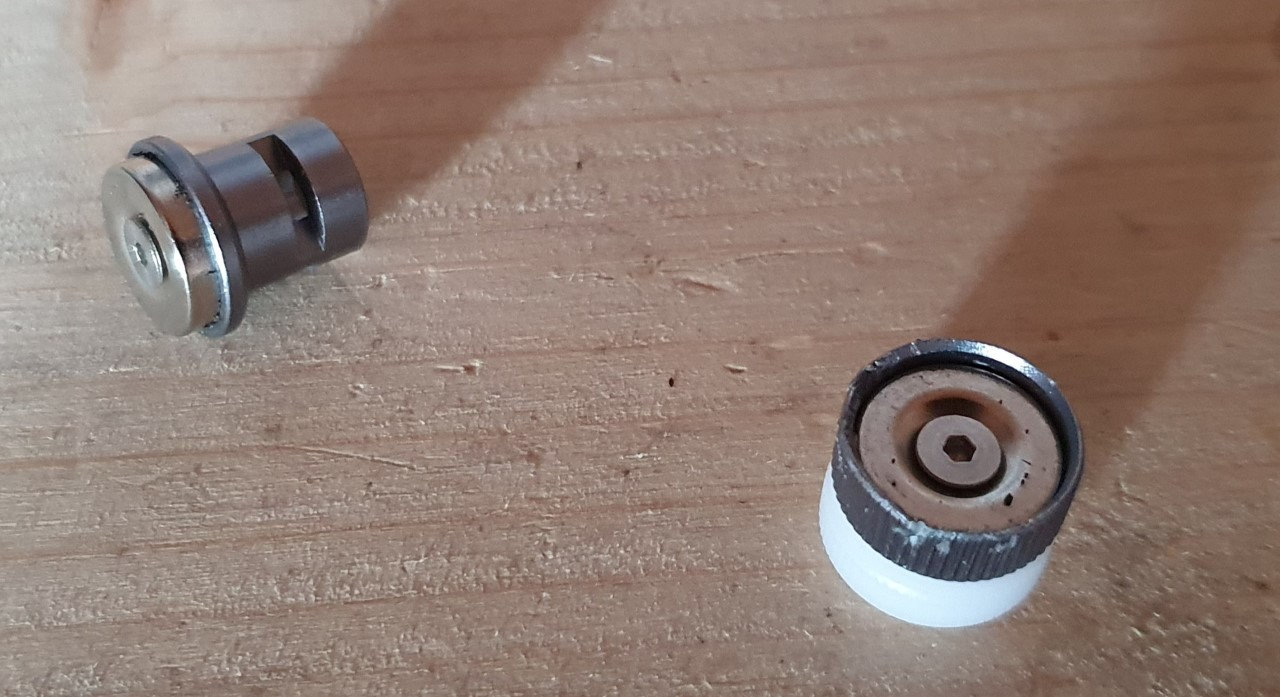

    J'ai reçu ces aimants, mais ça le fait pas : il y a bien des vis, mais les aimants sont en plus collés sur leur support.
    Comme vous pouvez le voir aux traces, j'ai essayé de les décoller (j'avais bien sûr enlevé les vis avant, là je les avais remises avant de prendre la photo), mais impossible ...
    J'ai cherché un autre moyen de les adapter mais rien qui n'est venu, si côté châssis je peux remettre des montants de carro pour les y fixer, côté carrosserie il faut percer à travers, et ça je veux pas.
    Tant pis, je vais trouver des aimants de ce type ailleurs, mais juste l'aimant rond percé, pas de support, ça sera plus simple. Dommage, parce-qu'ils collent bien ! :D

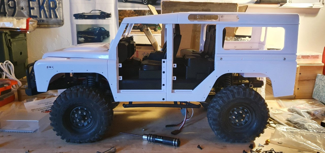

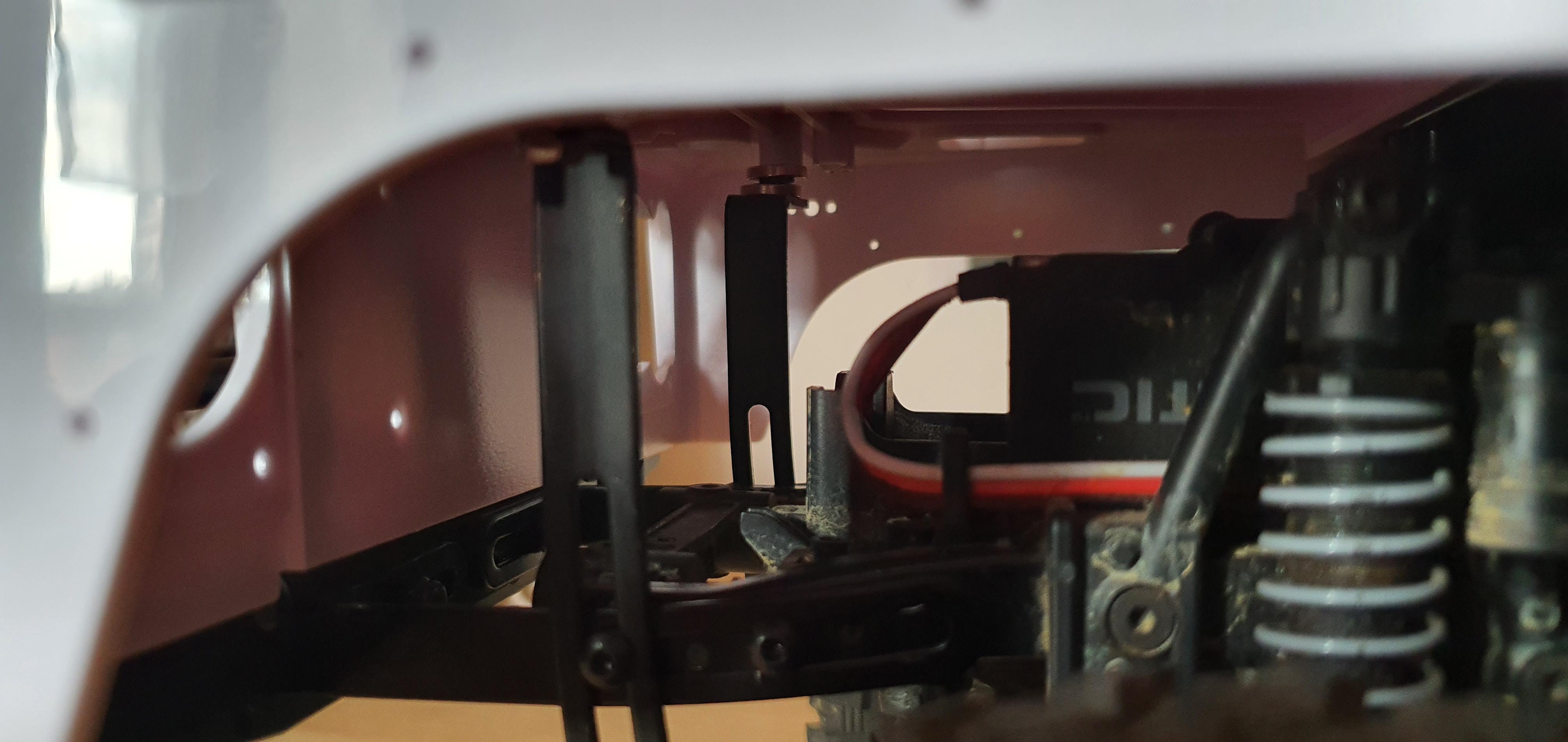

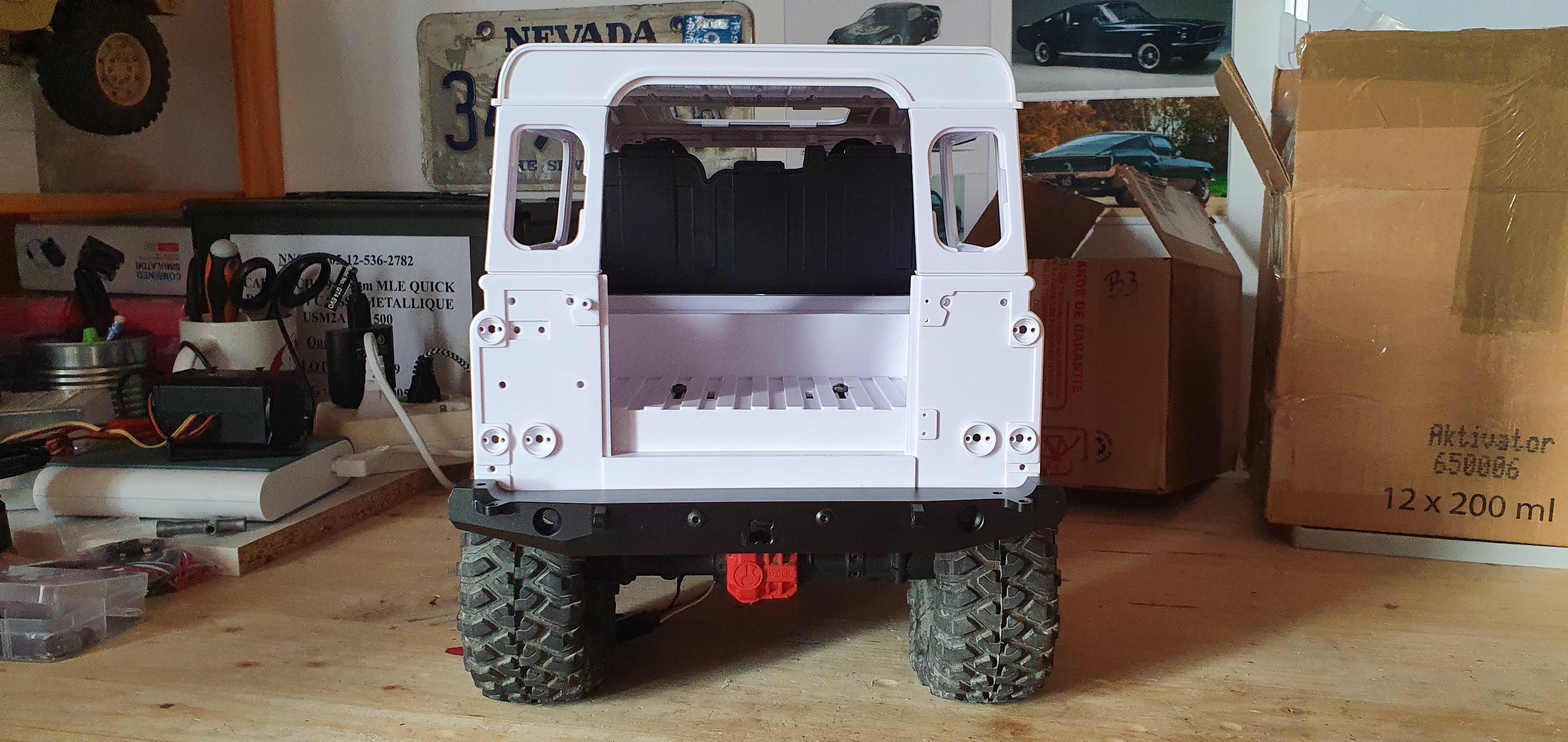

    Suite de mes essais, après réception des pare-chocs et de nouveaux aimants hier. Ça va demander un minimum d'adaptation.

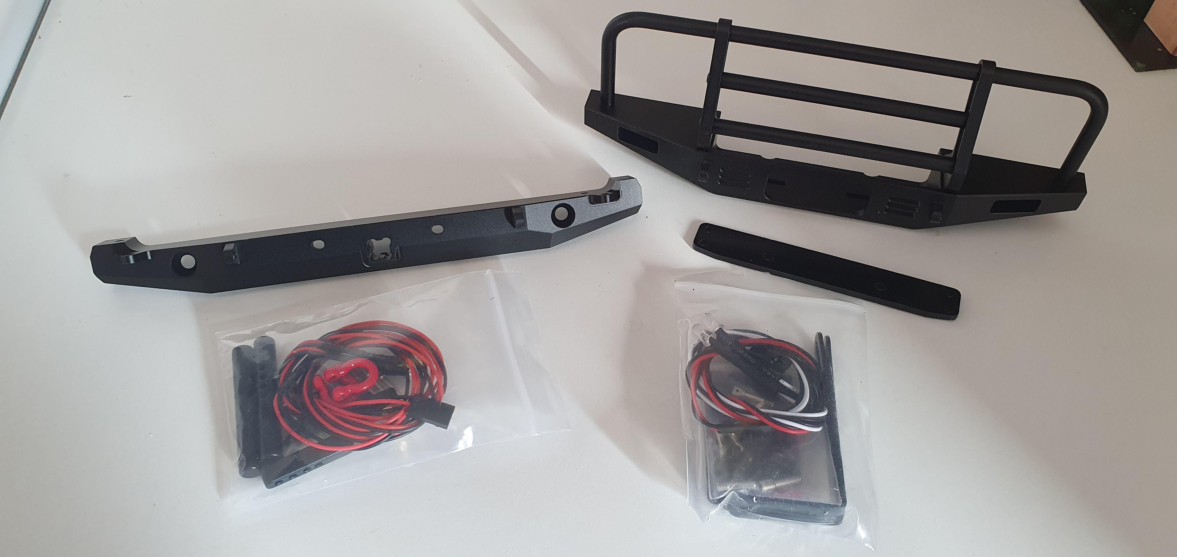

    Déjà, montage un peu plus complet de la carro pour mieux se rendre compte, et fixation des pare-chocs, qui pour rappel sont ceux-ci :
    Premier constat, ils me semblent bien finis, sont livrés avec pas mal d'accessoires (leds, manilles, attache-remorque) même s'ils ne seront pas forcément mis au final, et les différents types de supports fournis vont s'avérer pratiques pour la pose.

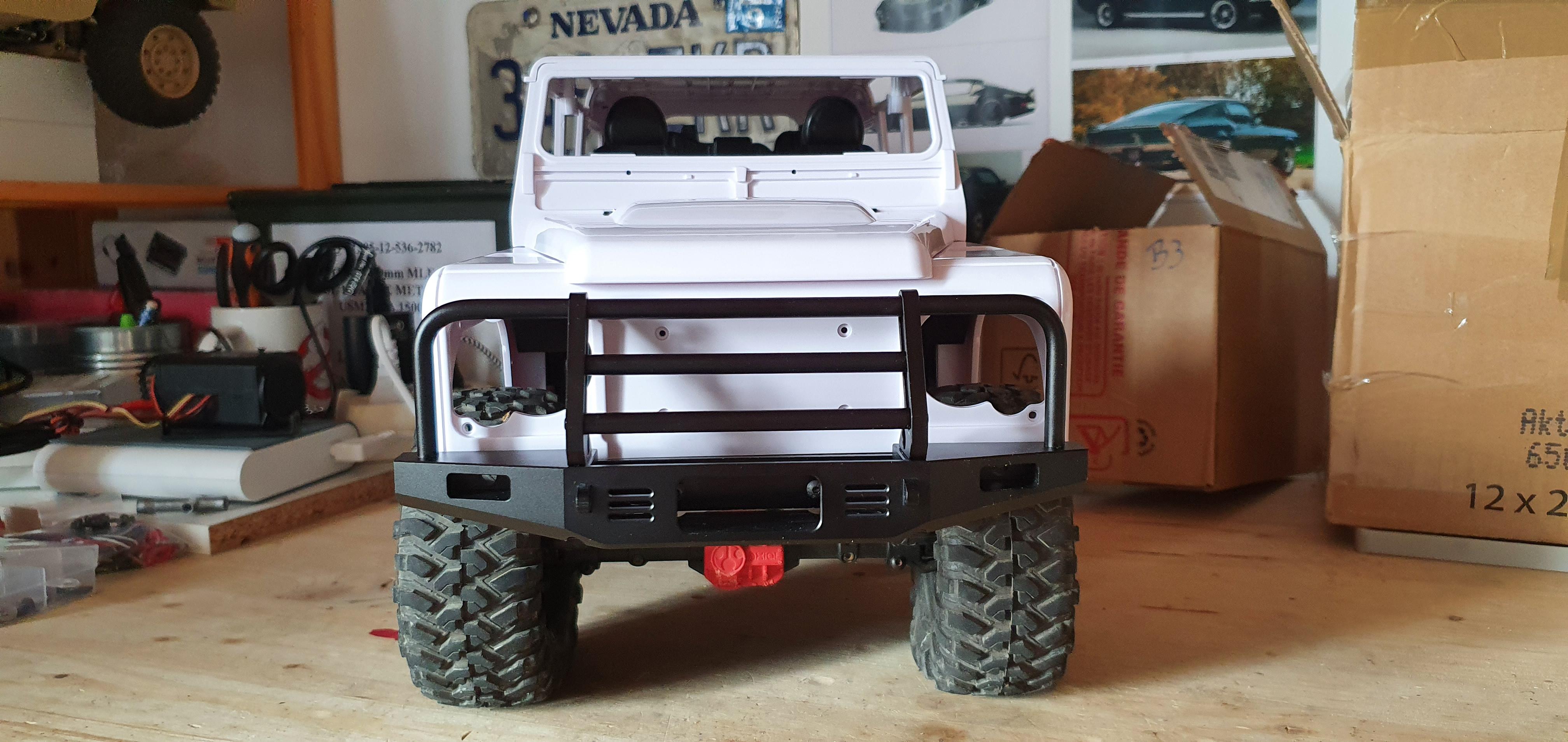

    Après plusieurs tâtonnements, il a fallu faire un choix : faire au mieux avec ce que j'ai (et surtout mes compétences), ou passer par l'étape "découpe" pour que ça tombe comme il faut au millimètre près. Je suis parti sur le premier choix, par facilité (quoi que ... :rolleyes:) et par peur de faire des bêtises. Enfin c'est même une certitude, si je commence à découper, ça ne fera jamais aussi propre que je le voudrais.
    Après pose de la carro sur le châssis, je constate donc que le pare-choc avant est trop en avant (la faute aux supports ronds - spécial SCX - qui ne rentrent pas assez car bloqués par des pièces du châssis, comme le support batterie) ; et le pare-choc arrière est trop en arrière (car pas assez de trous dans ces même supports de pare-chocs pour le régler plus loin).
    Des solutions assez simples ont été trouvées, j'ai placé des rondelles entre le pare-choc arrière et ses supports, ça l'éloigne assez et ça le tient toujours fermement grâce à des vis plus longues. Et pour le pare-chocs avant, j'ai utilisé les "lames" pour le fixer au châssis, je gagne un peu vers l'arrière. Bref, à l'avant et l'arrière, ça donne (à peu près) ça :
    J'ai donc choisi pour l'arrière de mettre la carrosserie contre le pare-choc, et non pas dessus. Ça me permet de ne pas découper les angles inférieur de la carro et d'être sûr de ne pas avoir de "jour" entre la carro et le pare-choc. Après, peut-être que les puristes trouveront à redire, je comprends tout à fait !

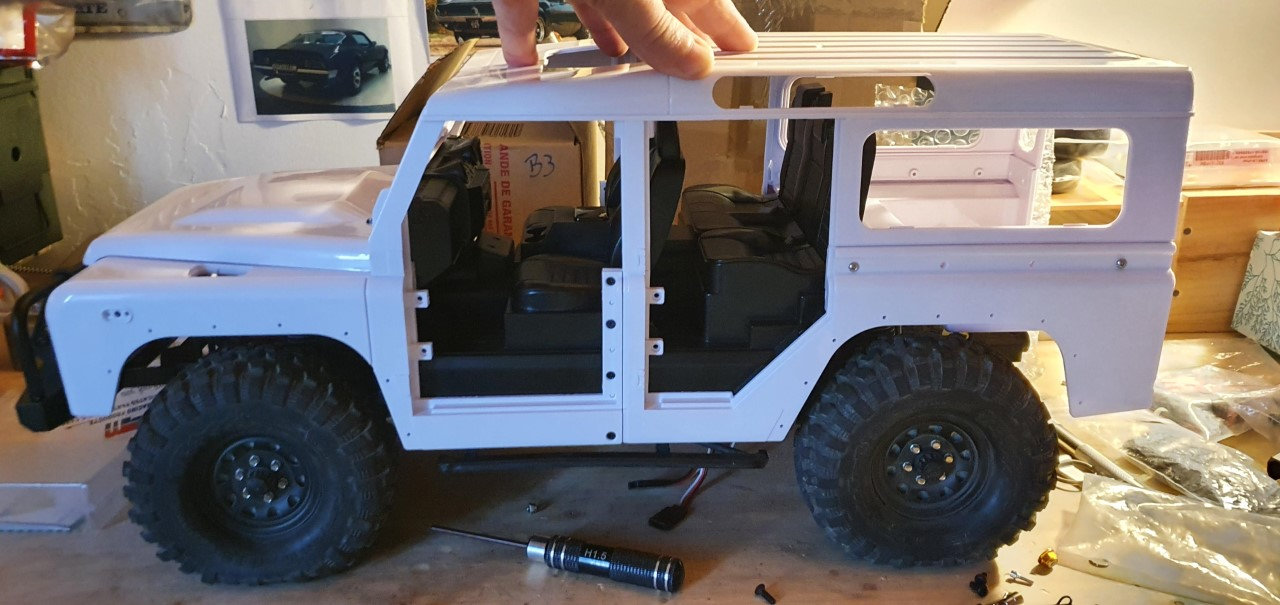

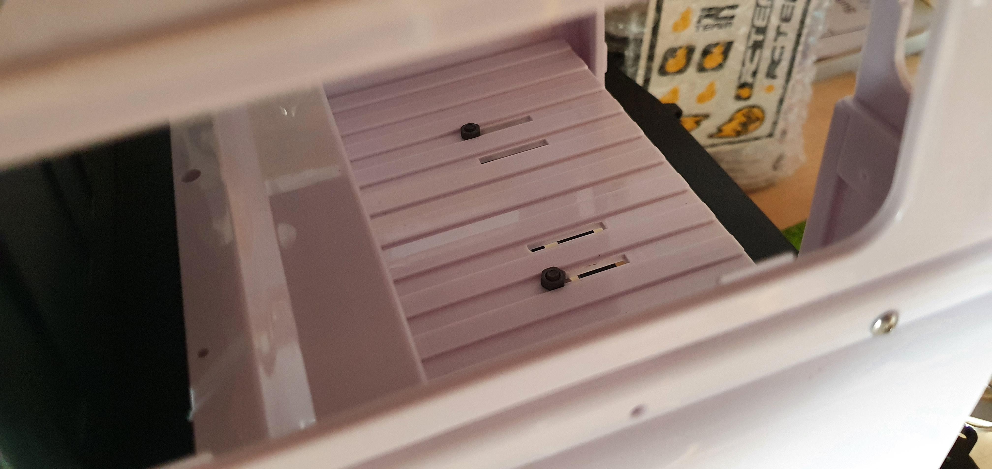

    Pour l'empattement, c'est une autre histoire. Vous verrez sur la photo suivante que la carro est trop en avant, la faute aux aimants de fixation qui, placés sur les supports d'origine, ne permettent pas une meilleure position :
    Il faut donc que j'arrive à la reculer de quelques millimètres, à gagner en déplaçant mes aimants. À l'arrière, ça ne devrait pas être compliqué, je vais prolonger la saignée sur laquelle ils sont fixés dans le coffre (bon ok, je vais un peu découper finalement ... :D) :
    Par contre, ça risque d'être un peu plus compliqué à l'avant, où il ne sont pas fixés sur les rainures, mais des supports de vis fixes. Il y en a quatre, j'espère qu'un de ceux là conviendra. Ou alors modifier la position des lames sur lesquelles sont fixés les aimants côté châssis aussi :
    Si ça ne fonctionne pas, il faudra sans doute coller. En tout cas, on voit sur la dernière photo que les vis tenant les aimants ont une tête trop épaisse, du coup les aimants ne sont pas en contact direct, et ça ne tient pas si fort que ça. Il faut donc que je trouve des vis qui ne poseront pas ce souci ... (n) Et enfin, pour les lames fixées sur le châssis, même vissées à fond elles ont tendance à être mobiles. Je vais voir s'il n'y pas moyen de bricoler quelques choses par rapport aux logements des montants de carro d'origine du SCX, suivant où ils se trouvent, j'ai pas trop fait gaffe encore.
    Voilà donc où j'en suis ... si vous avez des suggestions, je suis preneur comme d'hab ! :)

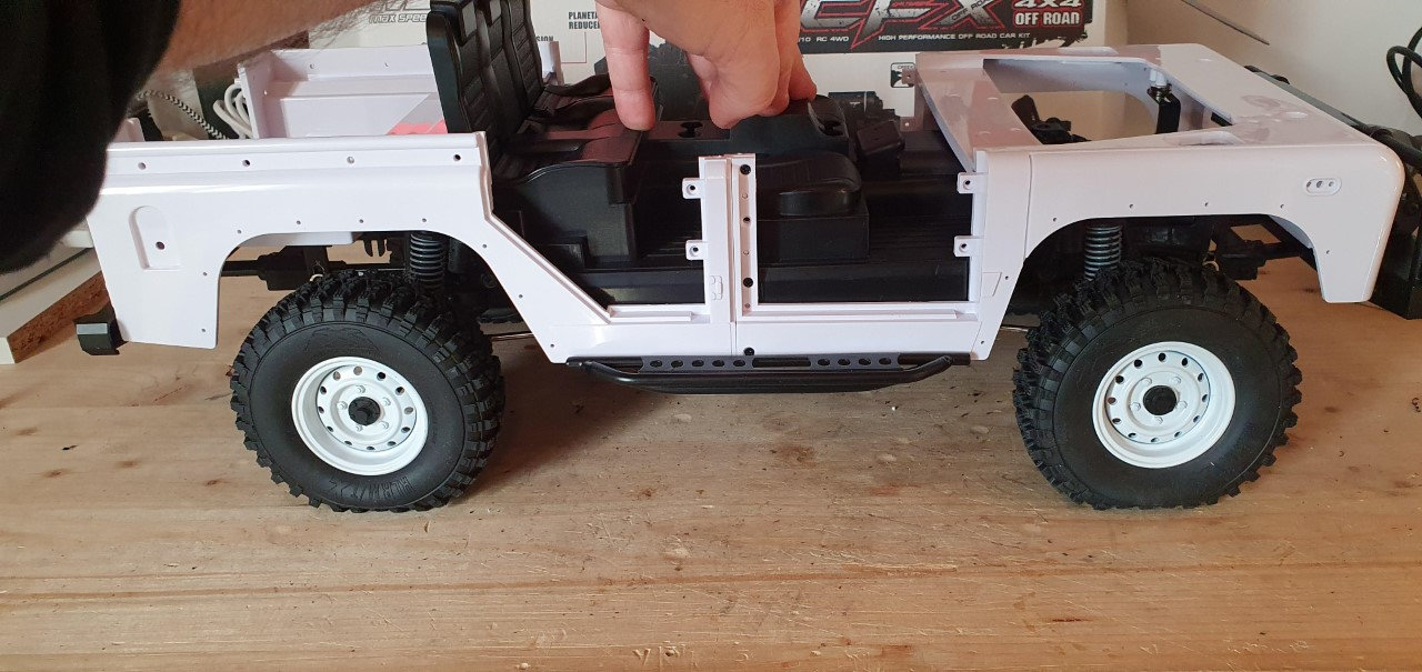

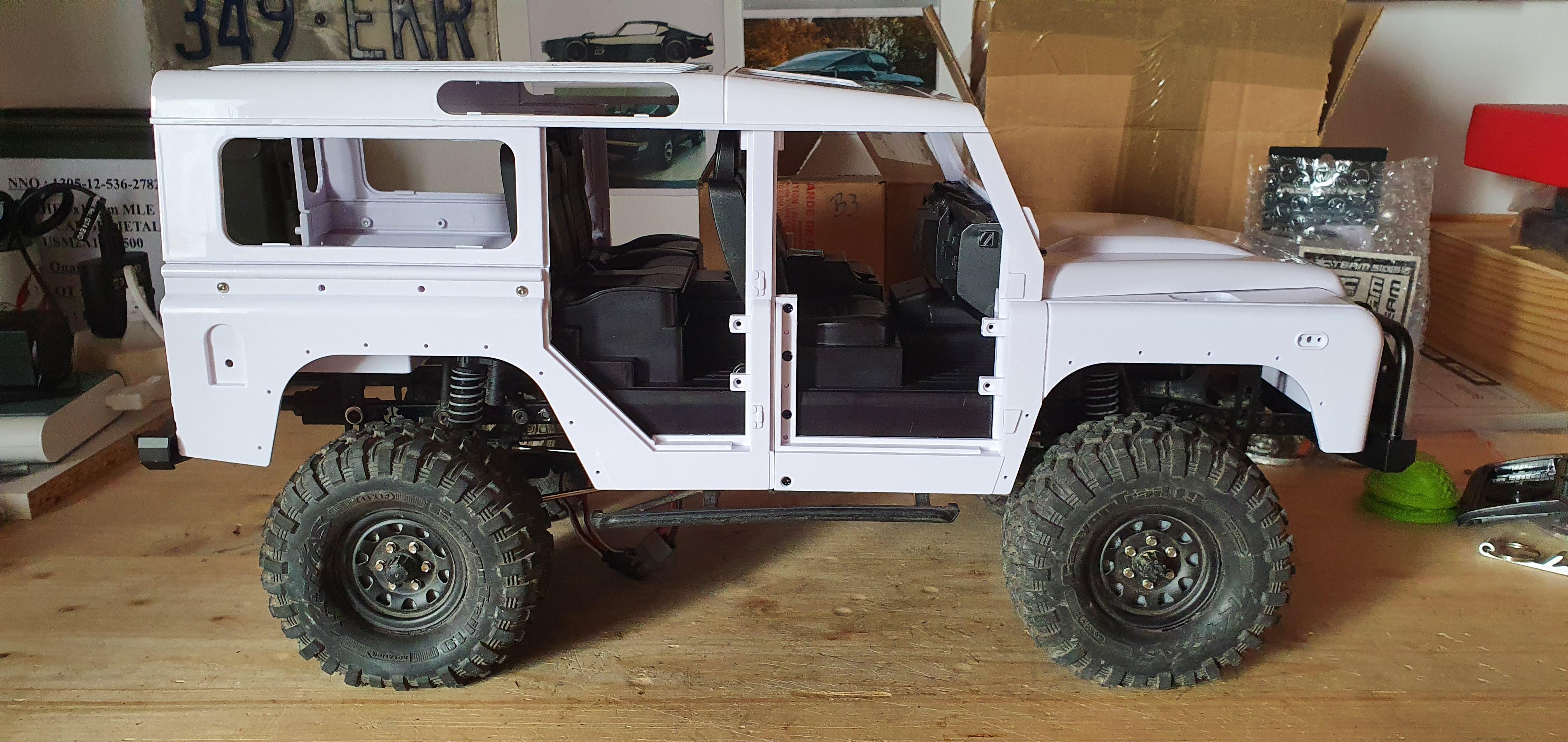

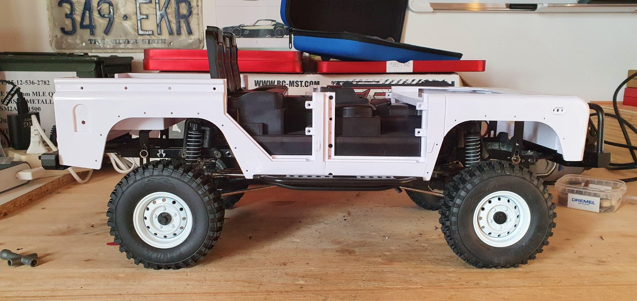

    De petites nouvelles de mon bricolage, ça avance doucement mais sûrement. Tout est en place, la carro ajustée comme il faut, ça m'a prit un temps fou pour que ça tombe au mieux mais c'est enfin fait !
    Les jantes et les pneus étant arrivés, j'en ai profité pour faire quelques photos, et vous avez le comparatif "gros pneus" / "petits pneus" comme ça :
    Voilà, j'aime beaucoup le style des pneus de plus petite taille, mais pour le coup je trouve qu'ils font vraiment petits sous les passages de roue. Surtout à cause de la grosse marge entre le haut du pneu et la carrosserie. Donc question : si je souhaite abaisser ma carrosserie, est-ce que passer sur des amortisseurs plus courts est la solution (genre remplacer les 90 mm d'origine par des 75 à 80 mm - j'ai calculé, j'ai un bon 1.5 cm de marge sans que ça touche, même compressé au max) ?

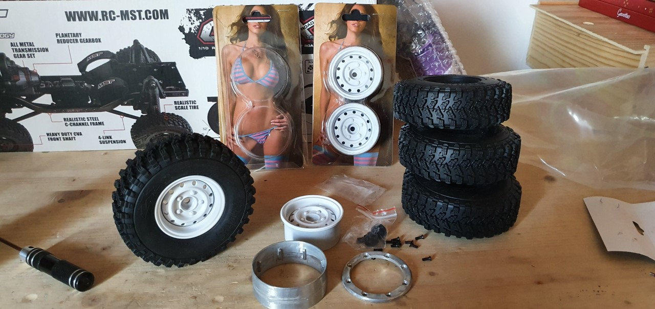

    Sinon, petit retour sur les jantes que j'ai commandées, elles sont vraiment chouettes, très bonne qualité générale, et montage hyper facile. Le cache-écrou central est un gros plus, et ils fournissent même les bouchons de valve (mais je n'ai pas pu les monter, il faut percer dans l'acier pour les mettre). Pour les pneus, ce sont des copies des Voodoo KLR, achetés pour mes tests, et pas encore essayés en condition réelles.
  17. sawblade
    Tu gardes tes amortisseurs et tu les passes en semi droop avec un ressort de Bic.
    fb11 et Ju' aiment ça.
  18. Ju'
    5 576
    18 369
    Merci pour l'astuce sawblade, je vais chercher sur le forum comment faire ça ! (y)
  19. Scal68
    15 729
    41 449
    Les jantes sont chouettes, ça ressemble aux Wolf montées sur certains Def notamment les modèles Héritage.. Celles-ci sont très lourdes.. Perso j'ai galéré pour monter un modèle de cette marque sur des pneus RC4WD, j'ai renoncé, je vais refaire des bagues plus larges..
    Ju' apprécie ceci.
  20. Ju'
    5 576
    18 369
    Avec ces pneus-ci ça a été un vrai bonheur, vraiment les plus simples de toutes les beadlocks que j'ai montées pour le moment. Mais coup de bol aussi, tant c'est la loterie d'avoir pneus et jantes qui correspondent au millimètre ...
    Pour la couleur je pense m'être décidé, ça sera un vert un peu plus clair que celui du Heritage. Mais une certitude : toit blanc + jantes blanches.
