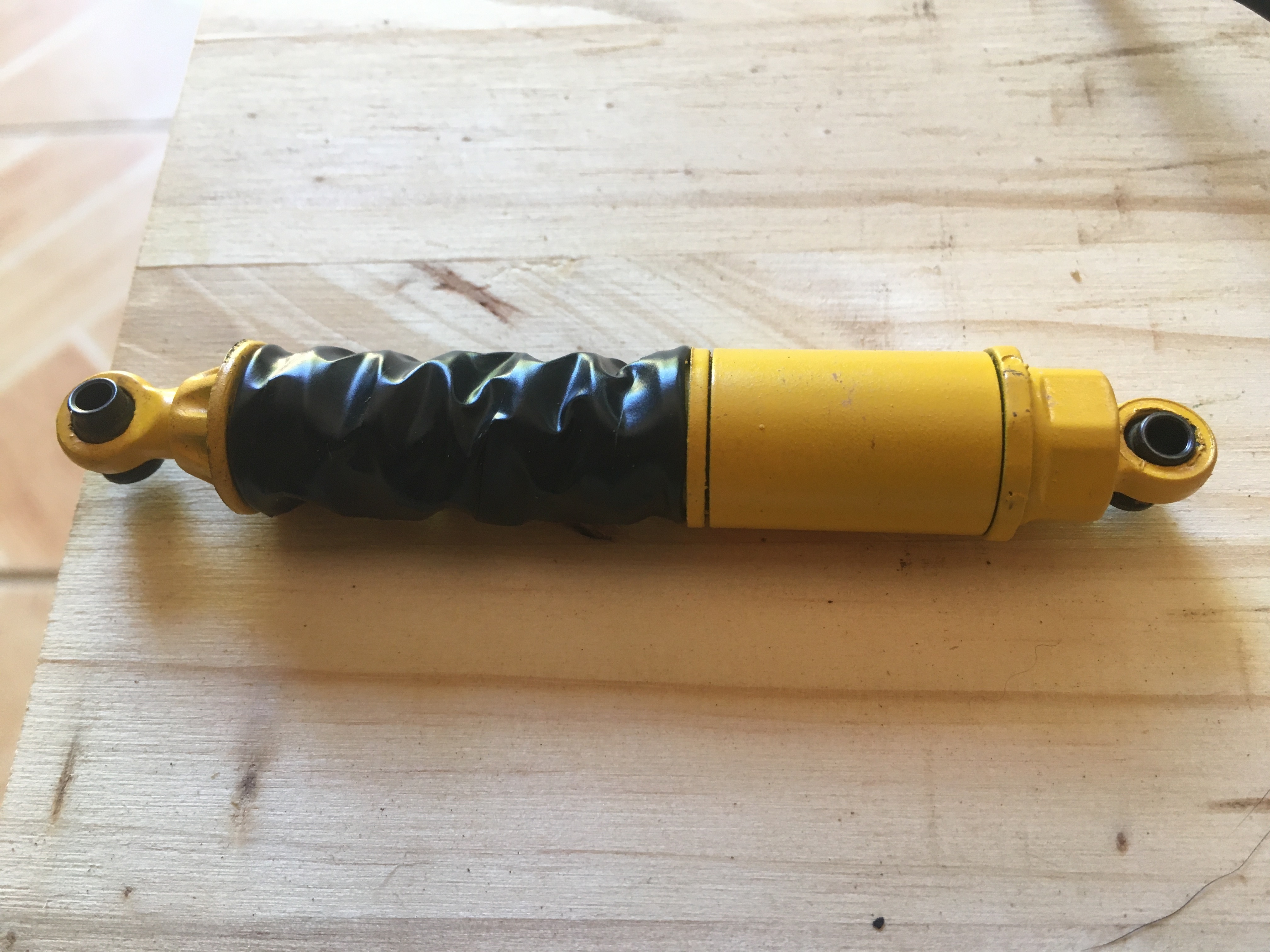

    Il y a cette solution aussi :
    Remplacement du petit ressort par un tube alu et scotche d'électricien autour de l'autre ressort.
    Perso je suis assez content du résultat.

  9. Mud_master
    4 317
    13 897
    Le scotch c est beau mais pour moi c est pas top. La m*rde finira toujours par rentrer et on peut pas nettoyer. Après l'idée du tube allu c est à retenir.

    3 966
    En fait, comme le scotche est aussi replié à l’intérieur sur les dernières spires, ça fait une sur-épaisseur qui coince le ressort en haut sur la bague plastique et en bas sur la pièce de maintien.
    De ce fait c’est assez étanche.
    En tout cas je n’ai pas la moindre m*rde qui est rentrée.
