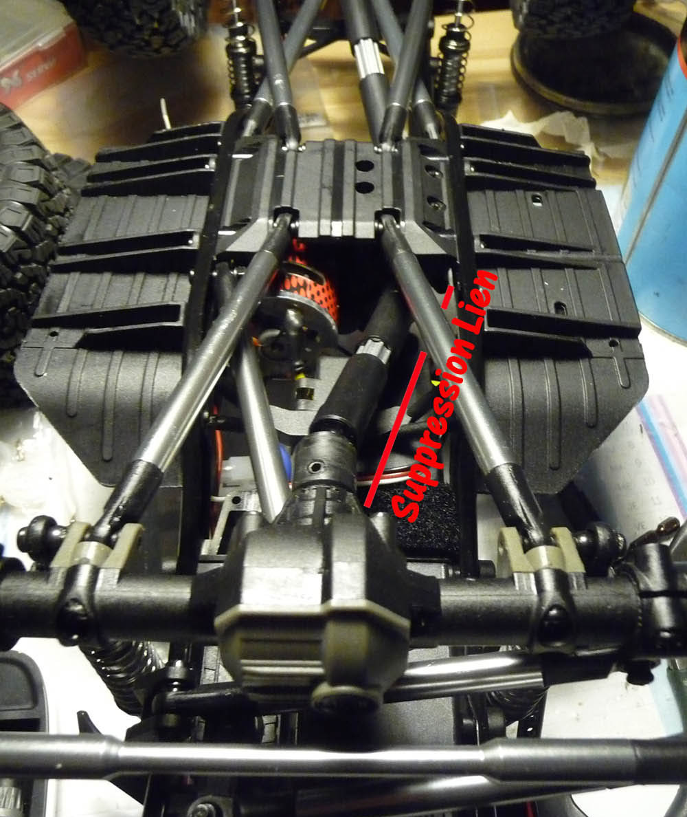

    Et en mettant une plaque plastique avec les bonnes découpes qui se prend sur la décente des passages de roues ?
    Le lien à retirer est celui de droite quand tu regarde comme si tu étais assis dans la voiture.
    (celui sous le bac à batterie)

  15. Moa Etctout
    Moa Etctout membre
    22 Septembre 2021
    1 607
    3 038
    parfois, une image ( même si elle provient d'ailleurs), vaut toute explication:
    dawii et Manhattan aiment ça.

    A mince moi j'ai retiré l'autre moi... J'ai bien fait de demander

    Bah, le gauche ou le droit ça change pas grand chose en fait. C'est sur que du même côté, c'est plus logique

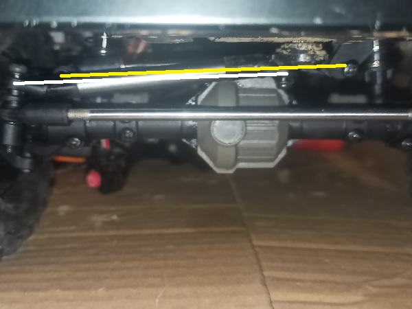

    Nouvelle barre Panhard, là ça touche plus, ya de la marge même.
    Sur la première photos les suspat sont compressé a fond et sur la deuxième elle sont décompressé a fond.
    Du coup comme j'ai de la marge encore je me demandais si je pouvais enlever la calle de caoutchouc qui limite la compression sur les amorto ? Sa dérange pas ?

    Sur le mien, suite au montage en semi droop, je les ai enlevées
    ta barre, c'est en tige filetée ? ( parce que j'ai le même soucis)

    Tige filetée M4, ça va nickel
