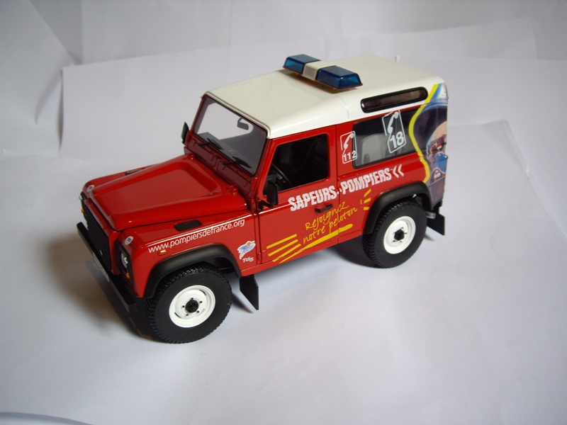

    Pour la déco, je pense me tourner vers un def de pompiers, j'ai regarder pas mal de photos sur le net, ils ont tous une déco différentes avec quelques similitudes (étant jeune sapeur-pompier, j'ai toujours eu un faible pour cette profession), donc j'ai matiere pour faire (avec mon plotter, ca devrait etre assez simple de sortir les différents logos et signalétiques)
    Un truc dans le style :
