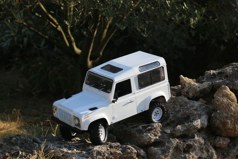

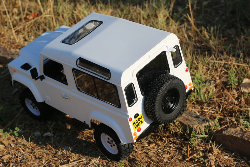

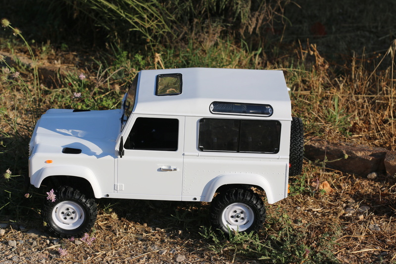

    salut a tous, ben voila mon défender fini
    j ai fait tout simple blanc pour mon premier scale ....mais c'est déja du boulot......

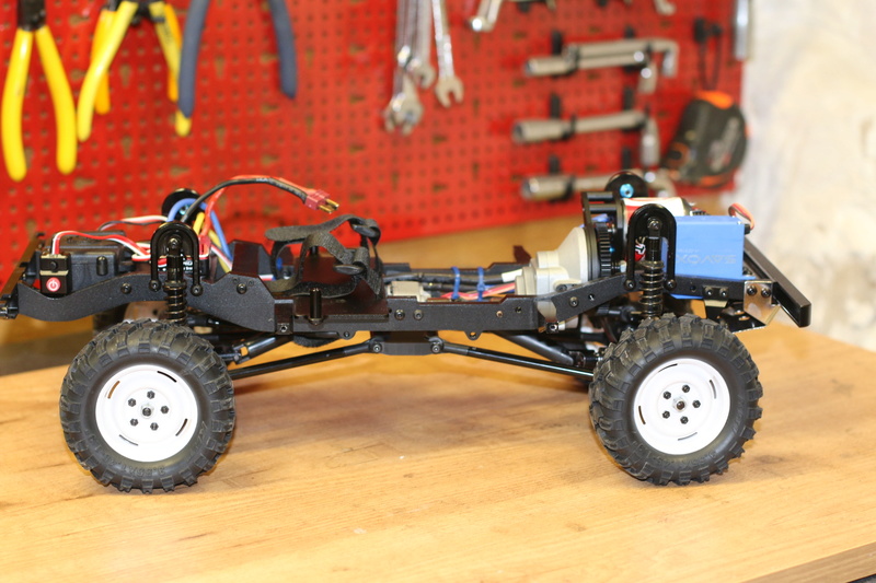

    donc le montage du chassis était déja fait puisque acheté d'occass mais rien n'avait été peint.
    Montage du bouchon de reservoir.

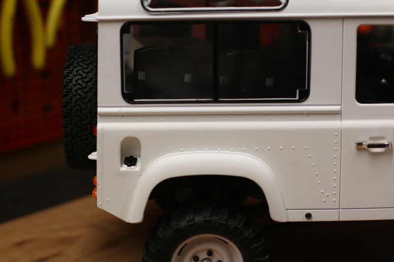

    Poncage ,appret ,poncage ,appret,poncage,peinture blanc mat et vernis semi mat (tout en tamiya bien sure j ai l'habitude de les utiliser pour le bateau et je suis toujours content du résultat)

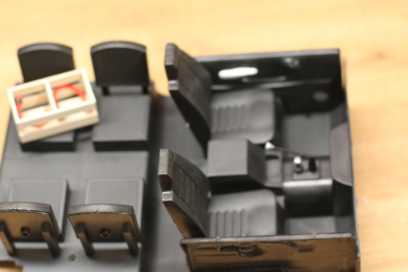

    Puis peinture des joints de fenetre ( pas content du premier résultat des vitres du haut et de derrière donc j ai recommande un kit vitre et j'ai refait....je sais pas si j ai bien fait de peindre les carré des petites vitres latérale j en ai encore j'essaierai sans ...peinture de l'interieur (levier de vitesse grille d'autoradio commodo de cligno)
    montage du tout et assez satisafait du résultat sauf le contour des phares chromé et les poignees de porte prochain boulot les peindre en noir ..
    et peut etre éclairage...et peut etre carro pick up....

    pour l'electronique: servo étanche SAVOX , controleur HOBBYWING QUICKRUN étanche , moteur 55t ROBITRONIC,
