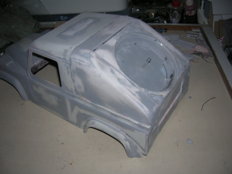

    aller hop quelques news du land
    j'ai bricolé un peu ma caisse histoire que ça fasse plus réaliste :jecpa3:
    j'ai également mastiqué et refait des fixation pour le hard top, il pourra donc être monté indifféremment à la place de l'arceau, juste 4 vis invisible pour passer de l'un à l'autre

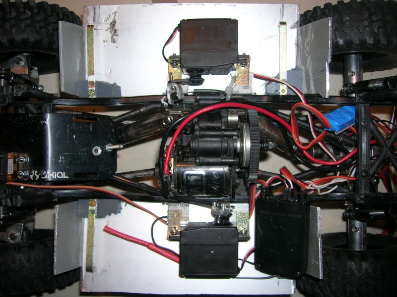

    je suis revenu à ce que préfère la bidouille et la mécanique
    rien de transcendant, juste le montage de l’électronique,servo savox pour la direction, 2 s3003 pour les blocages, bec castle pour alimenter le tout, tekin fxr et novak 55tr, restera à voir si ce sera en 2s ou 3s
    il se verra rajouter un treuil et peut-être 2 le tout bien évidemment commandé avec la radio magique depuis que j'ai fait sa connaissance, la gt3b en 8 voies :ang3: :ang3: :ang3: :ang3:
    les test de manœuvre en statique et en dynamique et même avec les ponts croisés fonctionne bien et surtout comme prévu
    à savoir aucun effet parasite quelque soit la positon du pont, pas de verrouillage ou déverrouillage inopiné ..................ma réflexion était bonne :tadaa3: :tadaa3: :tadaa3: :tadaa3:

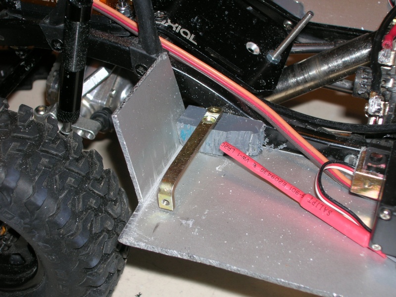

    aller hop, encore une nouvelle étape en ce début d'année :smile3:
    montage des support de fixation pour la carrosserie
    les 4 en places:
    la prochaine étape, l'intérieur :cht3:

    Bien les fixations, ça me rappel une discution qu'on avait eu :wink3:
    Du coup, tu vas couper une partie de la plaque?
  15. vidou07
    vidou07 membre
    13 Février 2011
    3 834
    ouais tu m'étonne, fallait trouver une vraie solution
    pour les plaques elle vont êtres mises bien droite et surement rester comme ça, ça fera office de marche pied :wink3:
