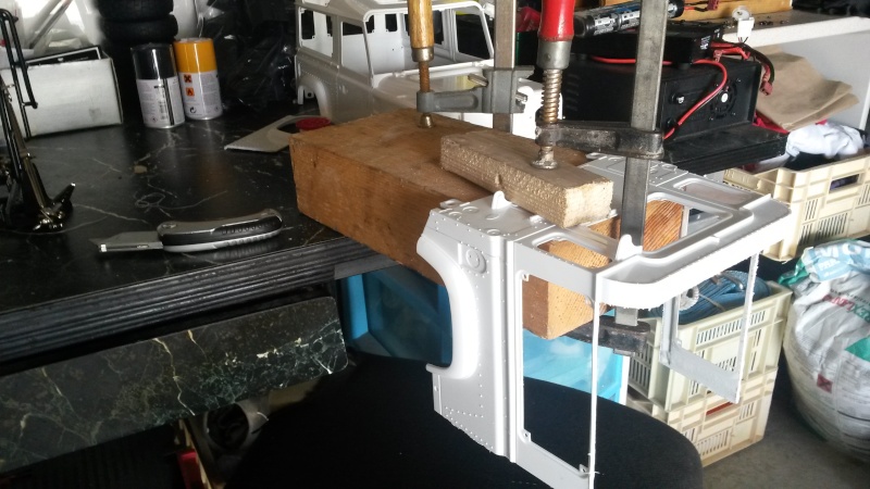

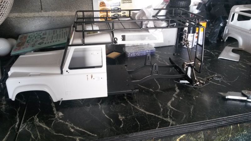

    donc voilà, j'ai les deux carro de 90 que je modifie actuellement pour en faire une 110,
    j'ai le chassis RCMODELEX, la roll cage RC4WD, les 6 roues landies avec les pneus 1.9 qui vont bien.
    j'avance pas très vite mais je compte bien soigner les finitions :mad3:
