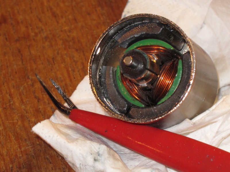

    Bonjour Francky,
    Ce n'est pas moi qui ai enlevé les ressorts. Il n'y en avait pas.
    Ce sont des cages Stage 3 de HH.
    Quand je les ai reçu j'avais été surpris aussi alors j'avais posé la question à HH.
    Sa réponse :
    Je pense qu'il y avait un défaut de collage ou un problème avec l'aimant.
    J'ai voulu décoller l'autre partie de l'aimant et elle tenait super bien au point de se casser. :confused3:
    Comme je suis têtu et je voulais verifier le collage j'ai attaqué l'autre aimant... Même résultat... Cassé... :sady3:

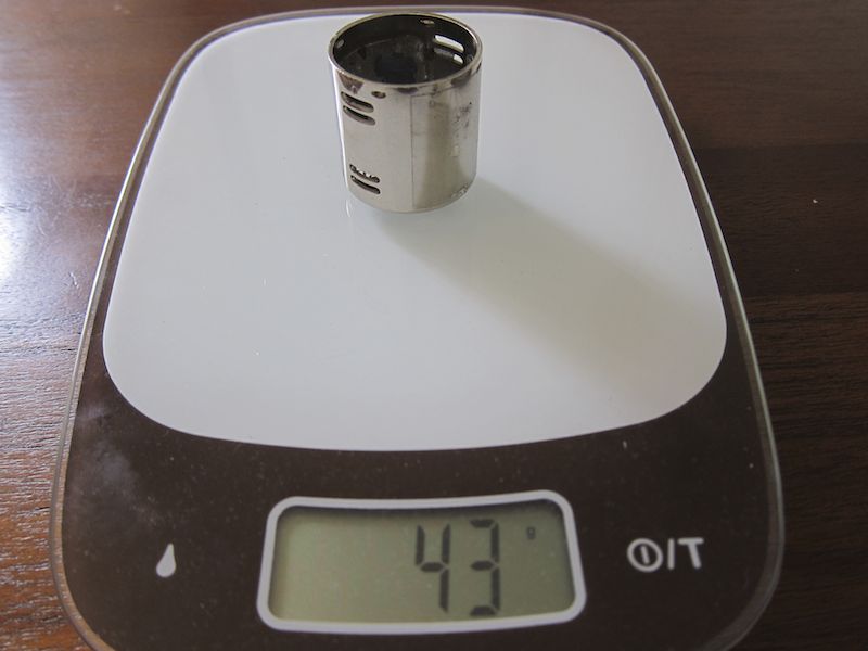

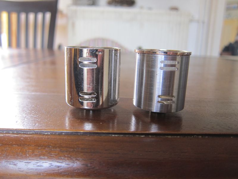

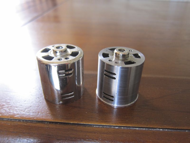

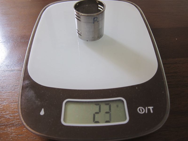

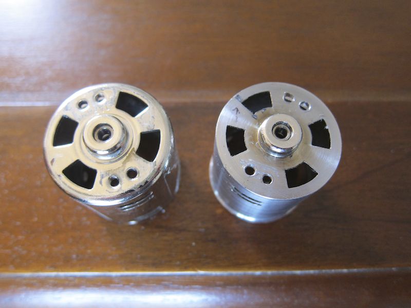

    Ces cages sont nues (Sans aimants, juste le roulement). C'est les mêmes à la base, du HH pour Torque Master Pro.
    Les pesées :
    Des photos :
    En gros car mon pied à coulisse n'est pas un monstre de précision.
    Diamètre au milieu de la cage : 36 mm ---> 34,6 mm
    Hauteur : 36,5 mm ---> 36 mm
    Elles sont passées au tour sur les deux faces. L'intérieur n'est pas modifié.
    Il n'enleve pas de matière coté endbell.
    Sinon j'ai aussi le la bague d'avance en Fibre et toute la visserie en alu.
    J'ai même viré les plots de couleurs pour tenir les charbons en mettant une vis alu à la place.
    Gain environ 30 gr par moteur.
    Avec des rotors en 45 trs je n'ai pas senti une perte notable mais attention car je n'ai pas roulé beaucoup avec cette configuration et surtout la machine a eu de nombreuses modifications en même temps que ce changement (Géométrie et surtout perte de poids conséquente).
